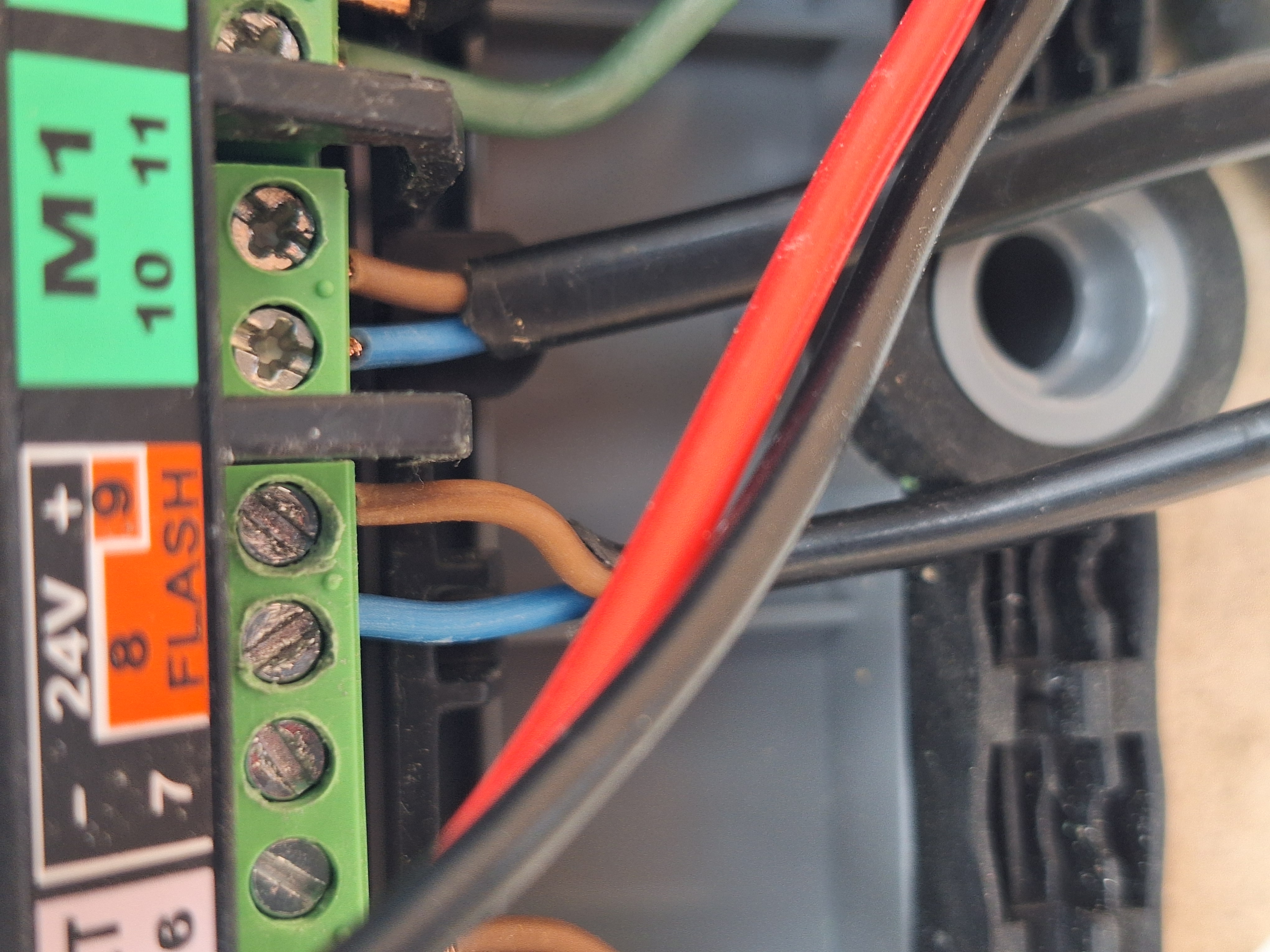

N'arrivant toujours pas à faire fonctioner legyrophare sur moteur EXAVIA, je me tourne à nouceau vers vous . Lorsque je test la carte gyrohare sur Batterie , celle ci s'allume bien , par contre je n'ai rien lorsque le portail fonctionne .Comment tester pour savoir si la carte est alimenté? En faisant fonctionner le portail?

    Posez une photo du raccordement du flash sur le boitier.

    Faites fonctionner le portail tout en testant avec un contrôleur universel la tension sur 8/9.
    Si pas de tension, boitier en défaut.
    Si tension, flash en défaut.

    Moteur en mouvement = 24v.

    Moteur en mouvement la tension est = 21 est ce normal ?

    Oui, >18 - 26v< c'est ok.

    J'ai également fait l'essai avec un ampoule et un câble en direct sur le boîtier. Portail en mouvement et cette dernière ne s'allume pas.

    Contactez le SAV au 0820.055.055.
    Pour moi je ne peux pas plus vous aider, désolé.
