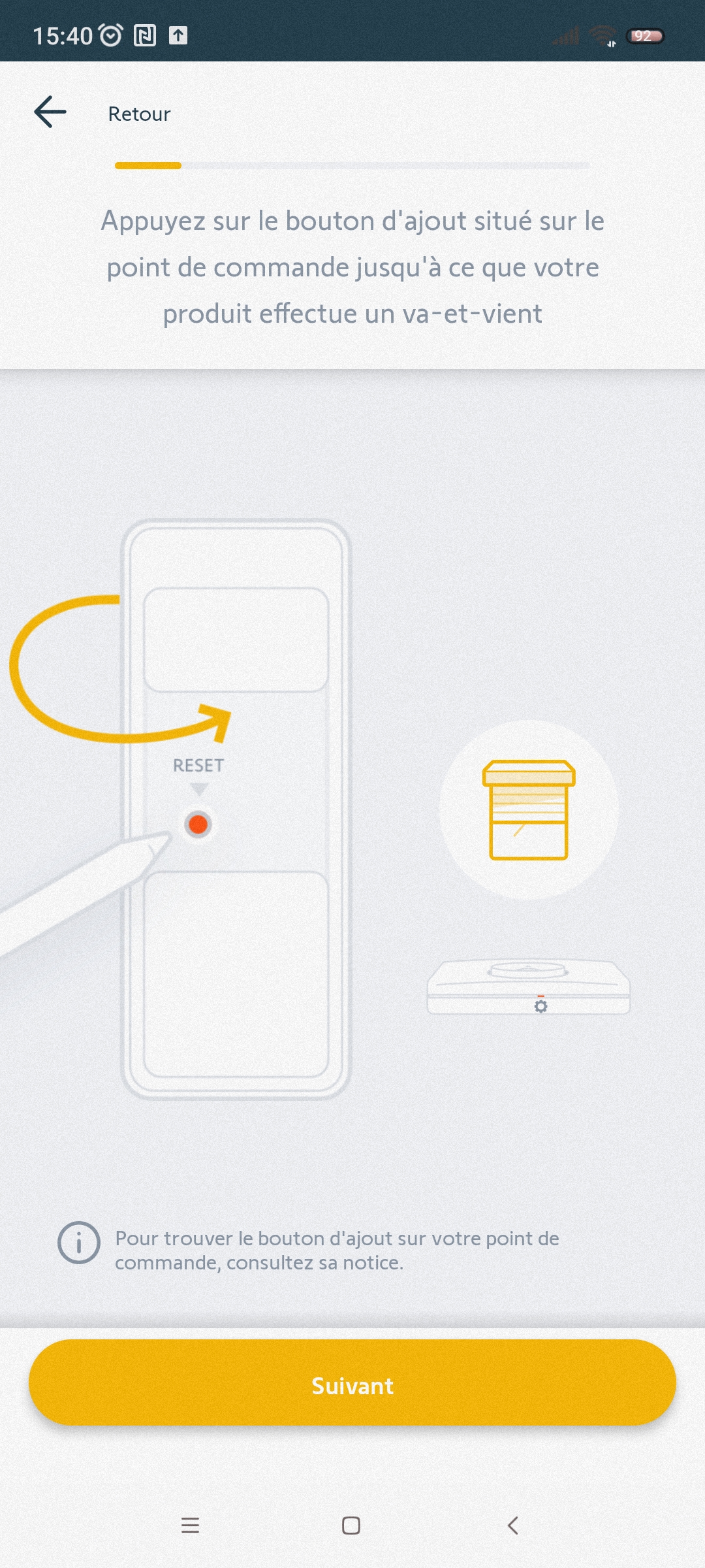

Je viens d'installer des velux, et ils sont bien appareillés à leur télécommande Velux Active.
J'essaie de les associer à ma Tahoma, mais je bloque sur l'activation du "bouton d'ajout sur le point de commande". Pas moyen de trouver ce que c'est, et où ça se trouve !
J'ai trouvé le "truc" pour appareiller télécommande, mais ça n'a rien à voir, la télécommande fonctionne bien sur le velux. Mon souci c'est la reconnaissance par Tahoma. Pouvez-vous m'aider ?
(Velux Intégral KLI310/311/312/313)
Merci d'avance !!

    Le bouton est en dessous, celui en forme d engrenage comme montrer à droite de votre photo.

    en effet le bouton est su le bord inférieur de la télécommande là ou il y a la roue dentée.
    Mais en apput=yant l'application ne troiuve pas le Velux et me redirige vers la box et ensuite rien...

    En fait chez moi la connections a ma tahoma ne fonctionne toujours pas

    En effet il y' a eu un problème ce matin mais il est actuellement résolu.
