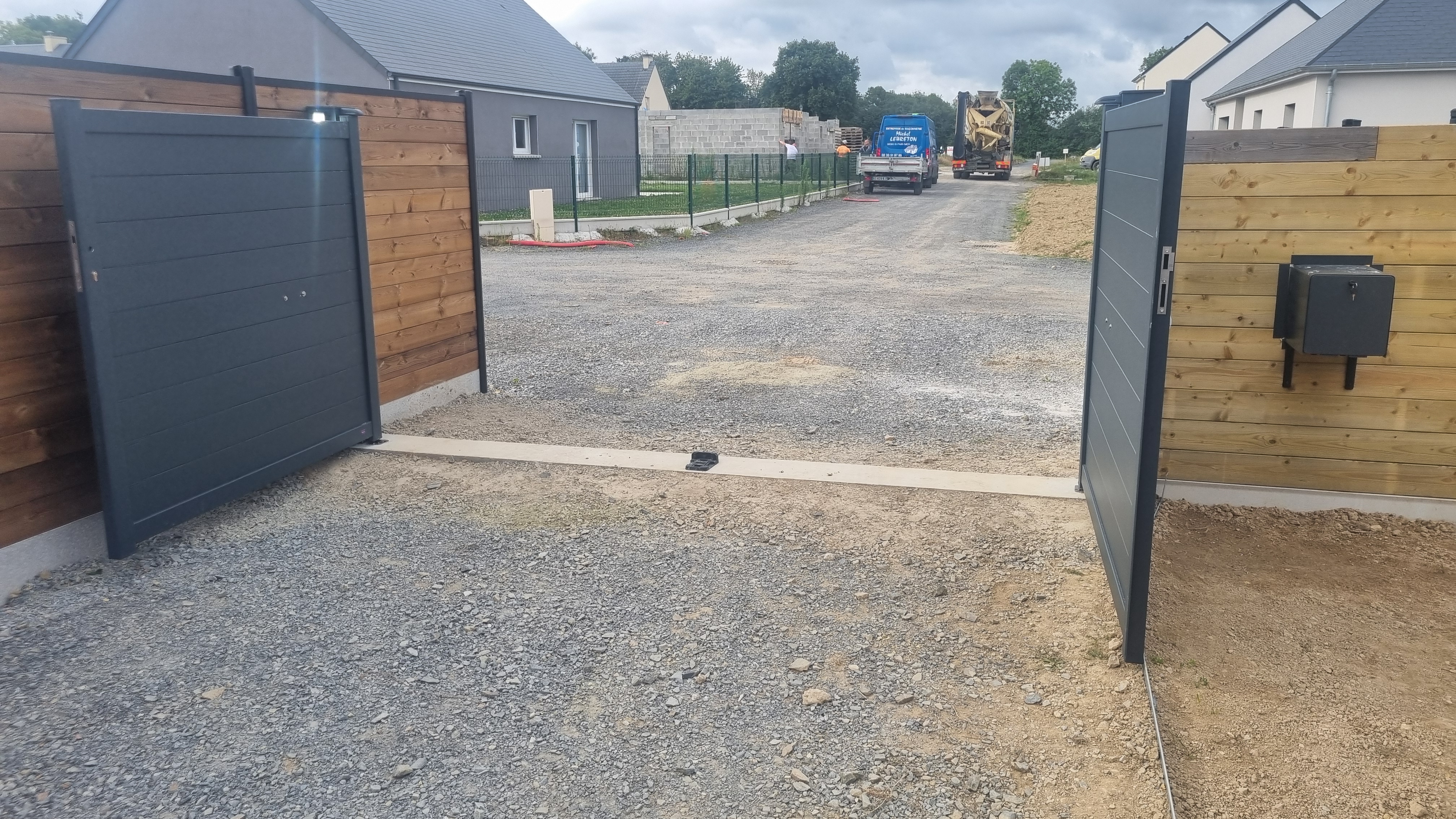

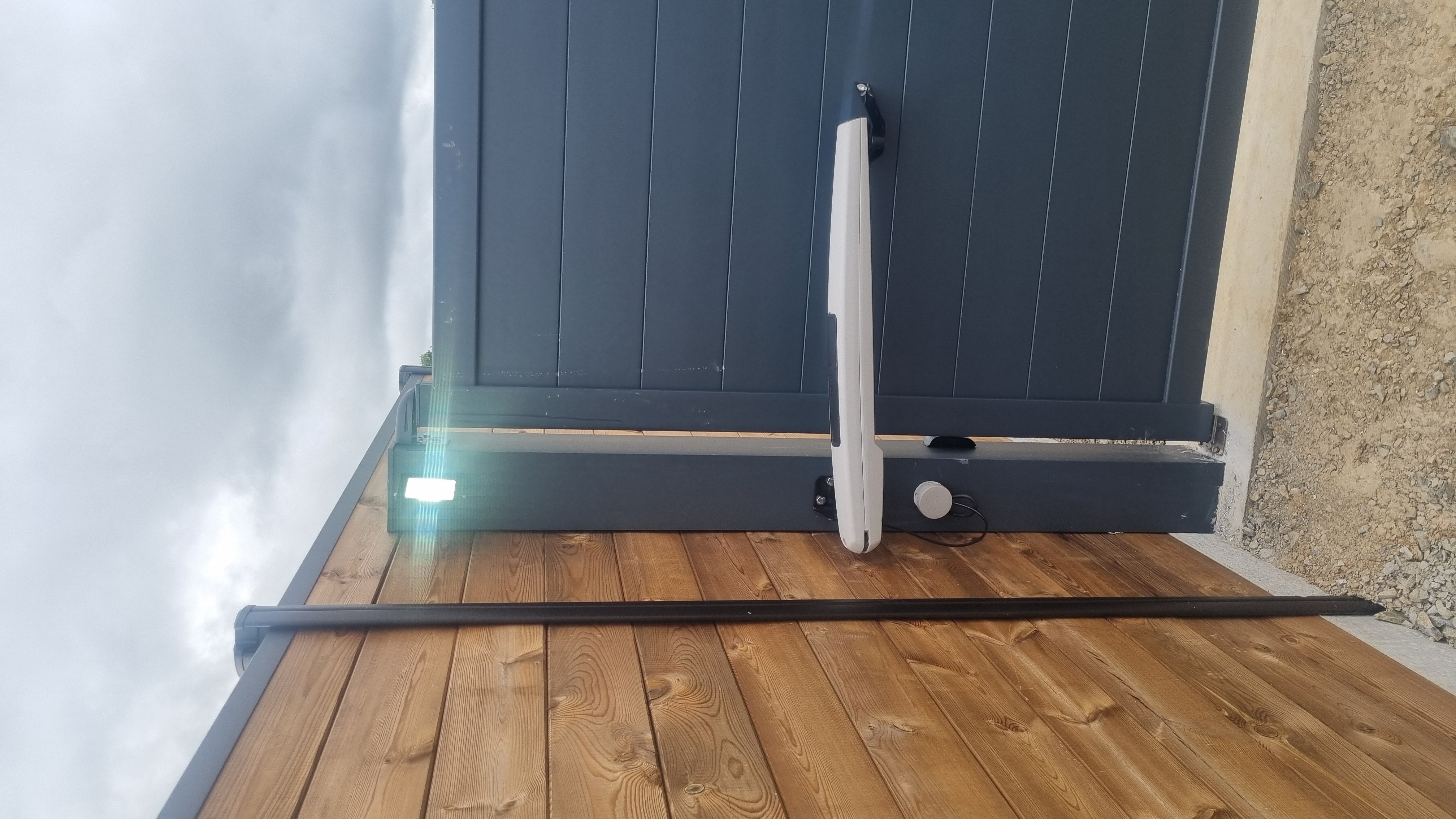

Portail Exavia star monté sur poteaux 15*15, 2 difficultés de paramétrage :
1- Lors de l'autoapprentissage , au premier cycle, le vantail plaquant, se referme en premier au 2eme cycle, je dois intervenir à l'ouverture pour que l'anomalie disparaisse.
2-au paramétrage de l'ouverture piétonne et de la fermeture automatique, le fonctionnement est inversé !(Fermeture au passage des cellules )
Feu clignotant : OK

    Les moteurs sont raccordés à l'envers.
    Inversez les fils sur M1 et pareil sur M2; puis faites un auto apprentissage.
    Tout rentrera dans l'ordre.

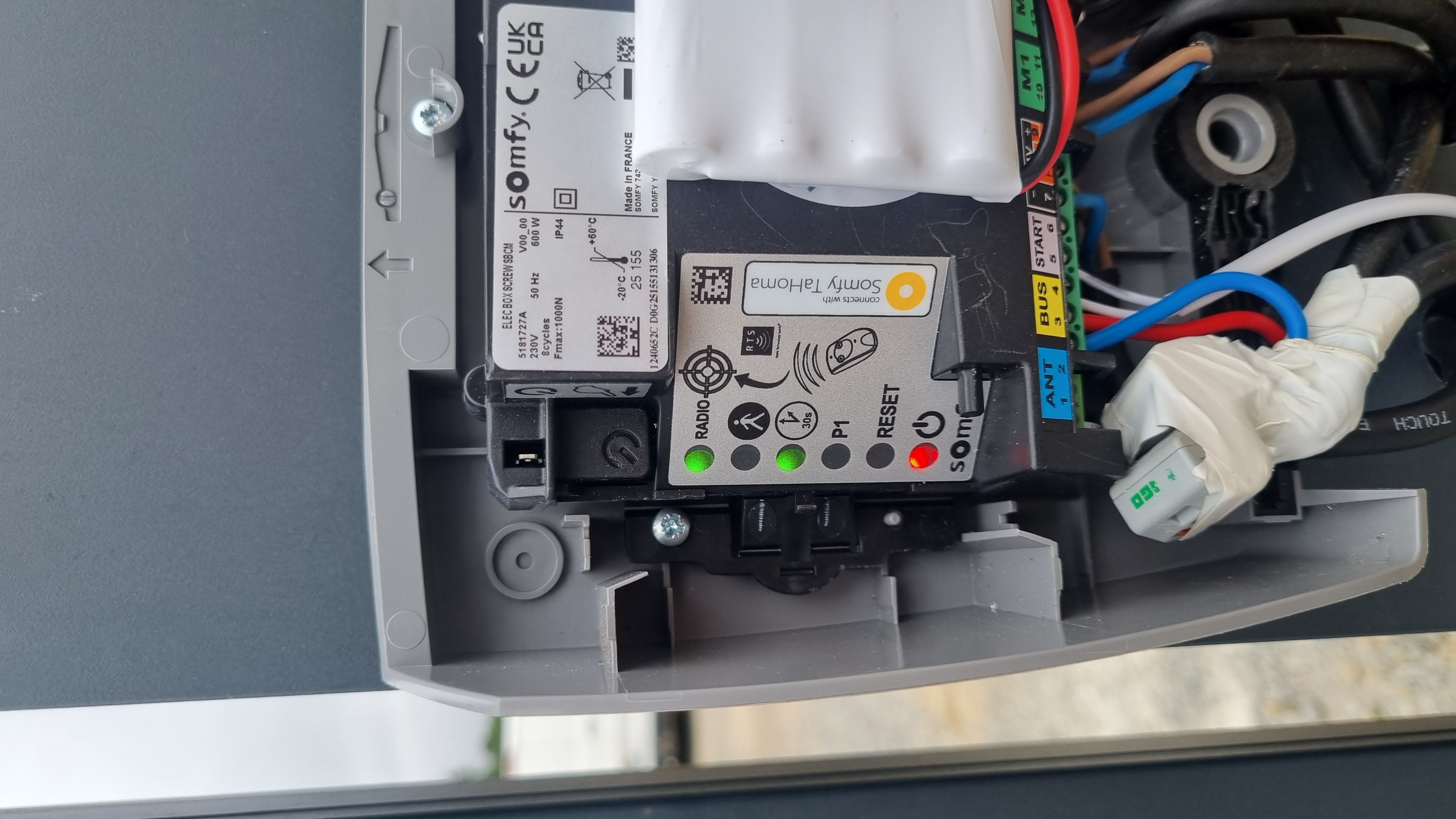

    Bonsoir,
    Effectivement la modification de branchement a permis un auto apprentissage correct, assuré le bon fonctionnement des cellules et de la temporisation.
    Seule l'ouverture piétonne pose problème !
    Lors de la programmation, avec appui sur la touche 2, les voyants piéton et temporisation clignotent bien mais lorsque j'appuie sur la touche 2 pour piéton, le voyant reset s'allume et le vantail ne bouge pas !
