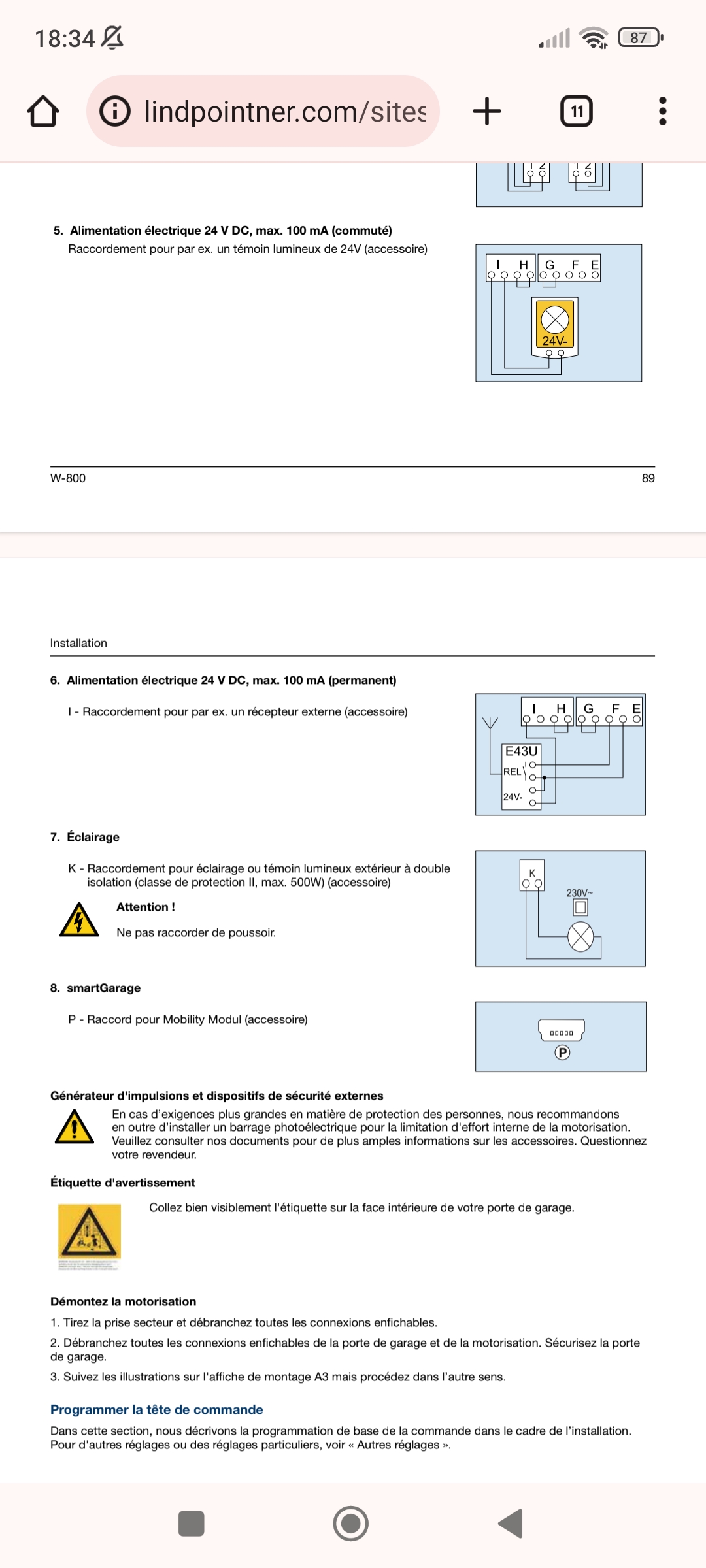

    Donc il y a un problème !
    Pouvez vous me poser ici la notice complète de ce moteur afin que je vois les schéma de câblage ?

    Je vous confirme que les deux connecteurs F vont sur 3/4 du récepteur, voir votre notice P88 schéma 2.
    Il est entendu que si F est sur 3/4 c'est L1 qu'il faut affecter à Tahoma.
    Bonne soirée

    Donc d'après le schéma, l'alimentation aux bornes 1 et 2 du boîtier doivent aussi être branchées sur F?

    NON !!! vous voulez griller votre récepteur ou quoi ?
    Le 24v va sur 1/2 récepteur et sur "I" fig 5 P89 notice.
    Branchez le contact sec et le 24v comme je vous l'ai expliqué et vous verrez que tout marchera bien.

    Ça fonctionne merci beaucoup
