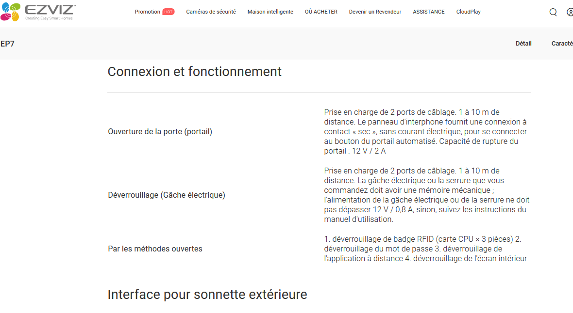

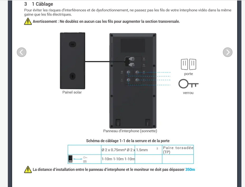

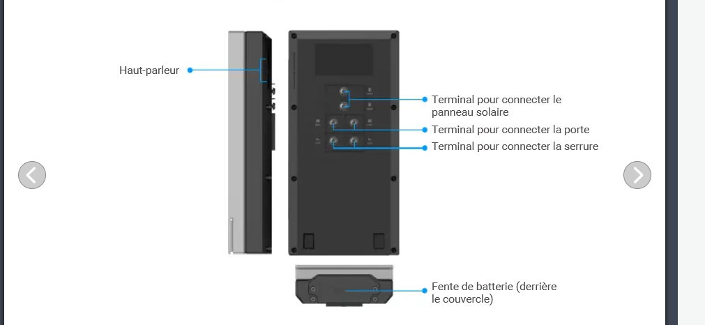

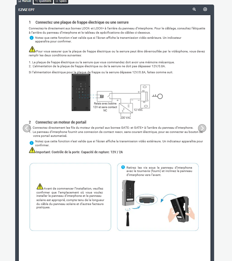

    le voici, mille merci
    C'est un visio solaire sans fil ???? Pas terrible ! J'en ai foutu deux à la poubelle.
    Les signaux vidéo/son doivent transiter par fil.
    Mais bref.
    Pas besoin d'alim puisque le panneau solaire s'en occupe.
    Vous devez juste raccorder la platine de rue au moteur comme indiqué.
    Au dos de la platine raccordez Gates+ et Gates- sur 1 et 3 du moteur de garage.
    C'est tout !
    Pour vous convaincre que 1/3 du moteur est bien le contact sec N/O faites ceci.
    A l'aide d'une boucle de fil électrique rigide dénudées aux deux bouts faites un shunt bref sur 1/3 = ouverture porte, nouveau shunt = stop, nouveau shunt = fermeture.
    Bonne journée à vous.

    merci de votre retour , je testerais cela dans l’après midi en rentrant ! es-ce que le diamètre du câble si il est trop petit peut empêcher le bon fonctionnement ' 0.6) au lieux de 0.75 je vais le passer en 1.5 pour être tranquille.
