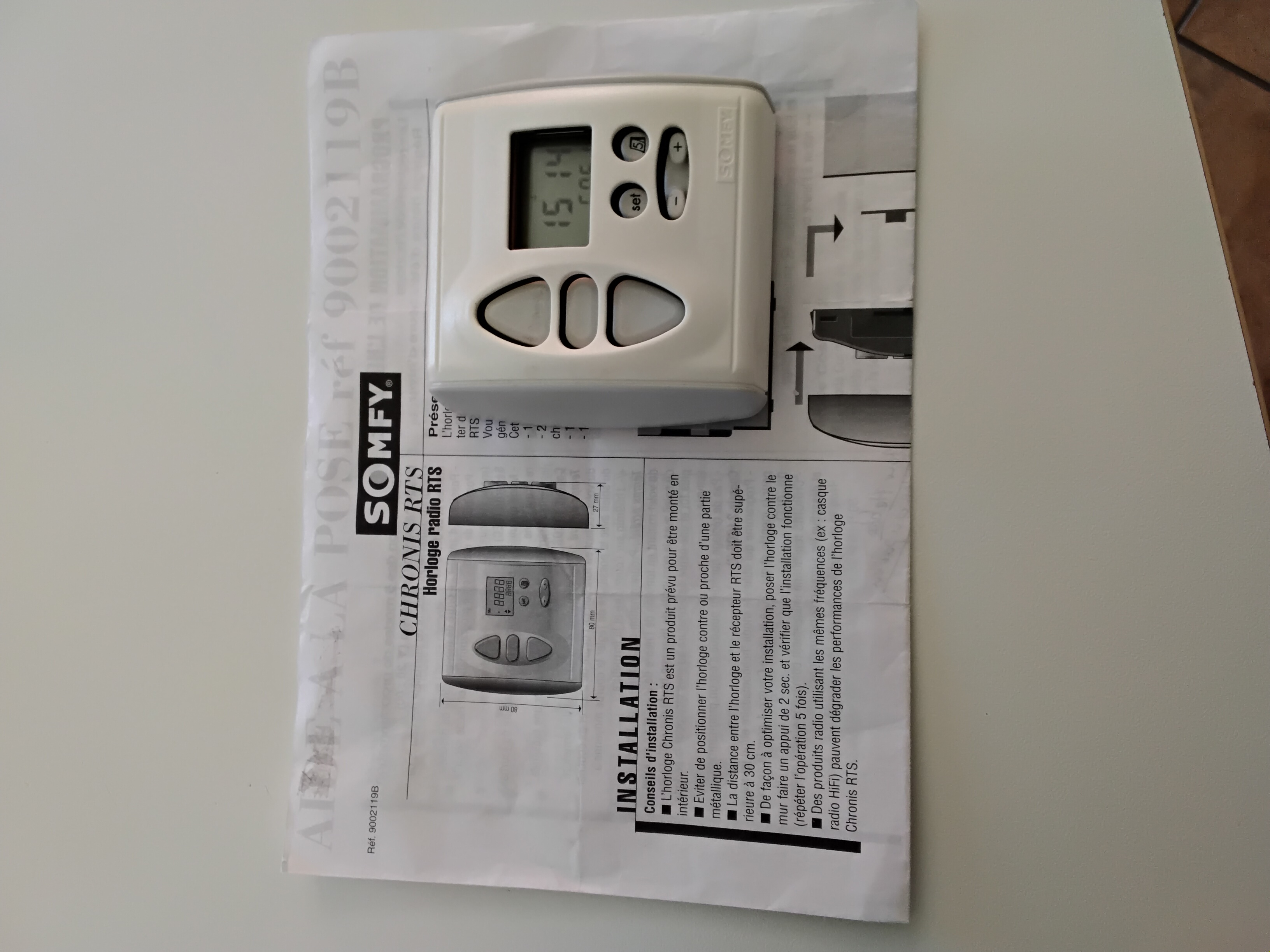

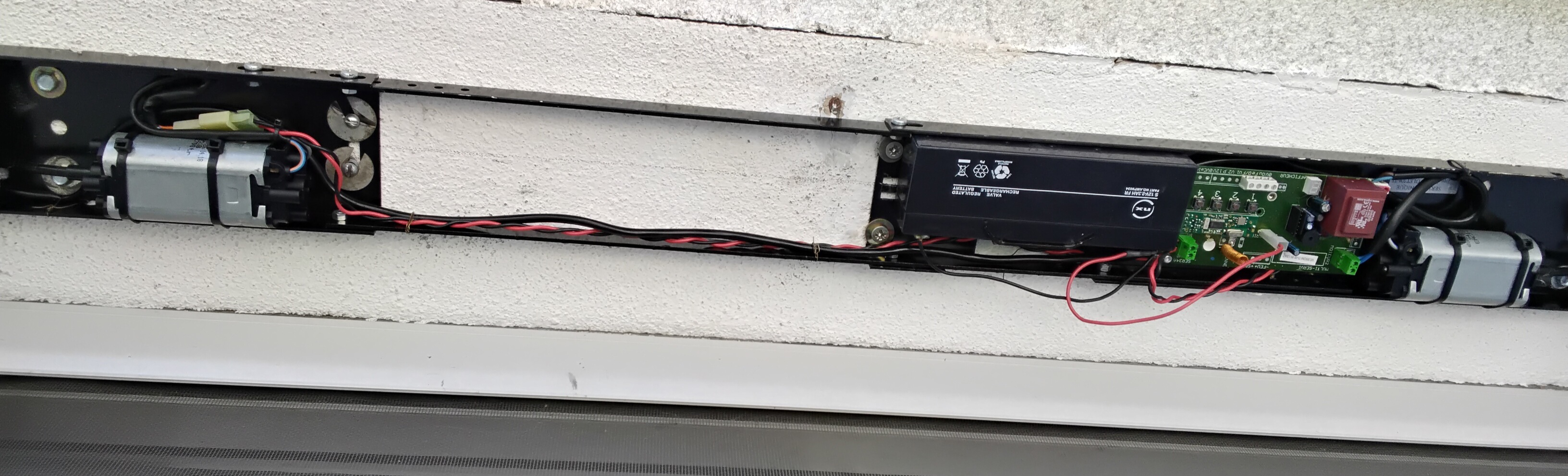

Mes volets battant somfy d’une bonne dizaine d’années ne fonctionnent plus. Ce système est commandé automatiquement par une commande chromis rts.Un soir le volet de droite ne s’est pas complètement fermé sans obstacle et ne force pas du tout, le lendemain le gauche n’était pas complètement ouvert. J’ai fais quelques testes ,la batterie à l’air bonne ? 12v est le bip fonctionne quand je coup le courant ? Pour le moment je n’ai plus rien du tout, les piles de la commande sont corrects.

    La carte rectangle c'est <2012, donc moteur mini 13 ans.
    Avez vous un autre moteur avec lequel vous pourriez intervertir d'abord la batterie (90% des pannes) et ensuite la carte.
    Ainsi vous serez fixé si c'est la batterie ou la carte.
