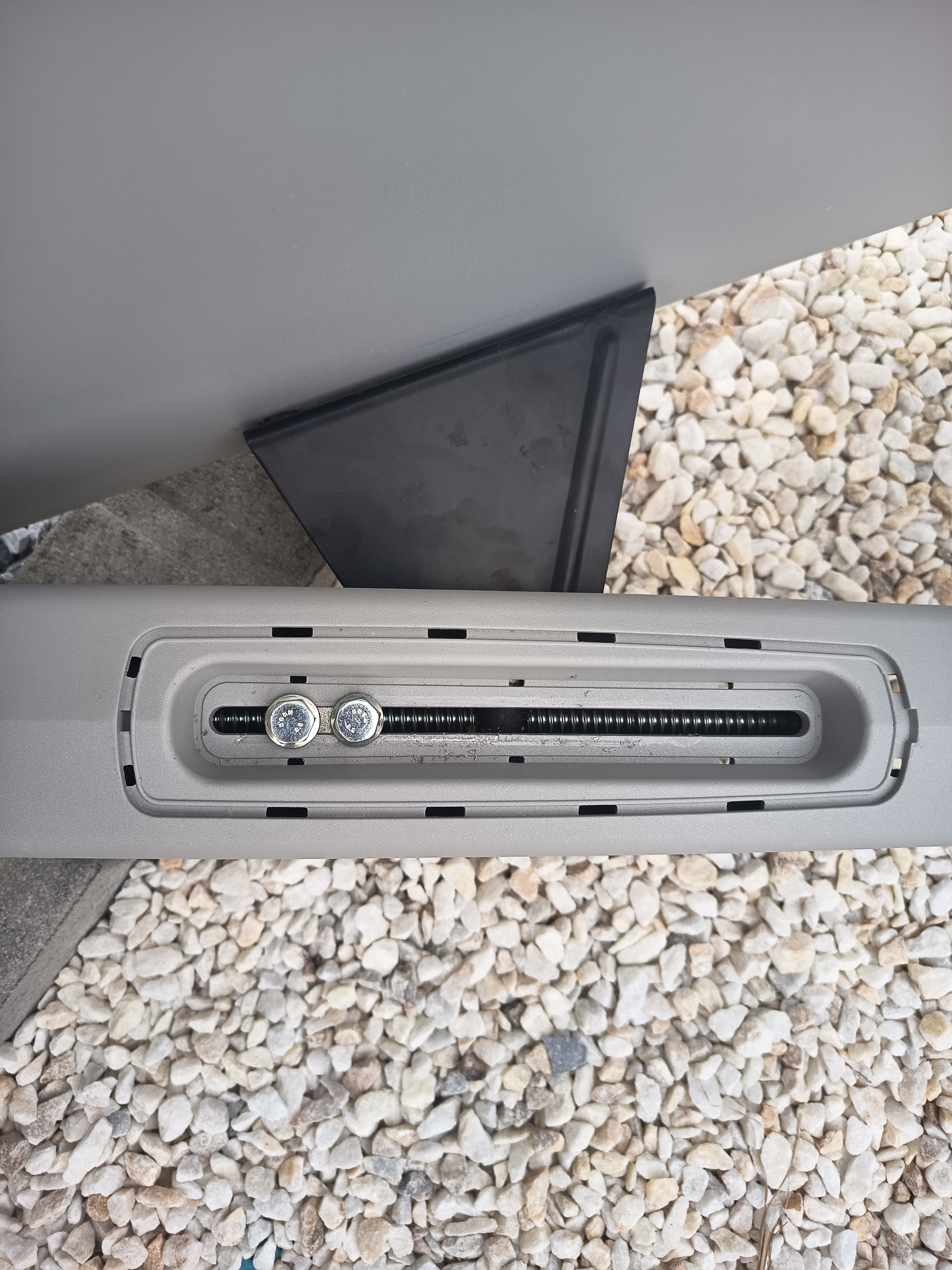

Butée du vérin exavia star qui ne se bloque pas sur la noix
J' ai un soucis. Lors de l'auto apprentissage, il est demandé d'appuyer une première fois sur le 1 de la télécommande. Rappuyer sur 1 pour arrêter le portail à l'ouverture voulue. De régler la butée contre la noix.
A ce moment là. En re appuyant sur le 1, le ventail du portail ne se referme pas. Il continue à s'ouvrir. La butée pourtant bien serrée se déplace. Il m'est impossible de refermer le portail. Je dois retirer le vérin et dévisser la noix manuellement.
Le problème est identique sur les deux ventaux.
Comment faire?

    Bonjour Carole,
    Pourriez-vous me faire parvenir une vidéo du problème ?
    En effet, si nous considérons que ces butées sont bien serrées, elles ne devraient pas se déplacer.
    Je vous souhaite une bonne journée.

    Bonsoir, j’ai également le même problème sur mon système exacia xl. Lors de l’auto apprentissage je serre les butées contre la noix mais celle ci continue de glisser. Comment faire?
    Merci.

    Bonjour Meghann,
    Votre moteur est-il récent ?
