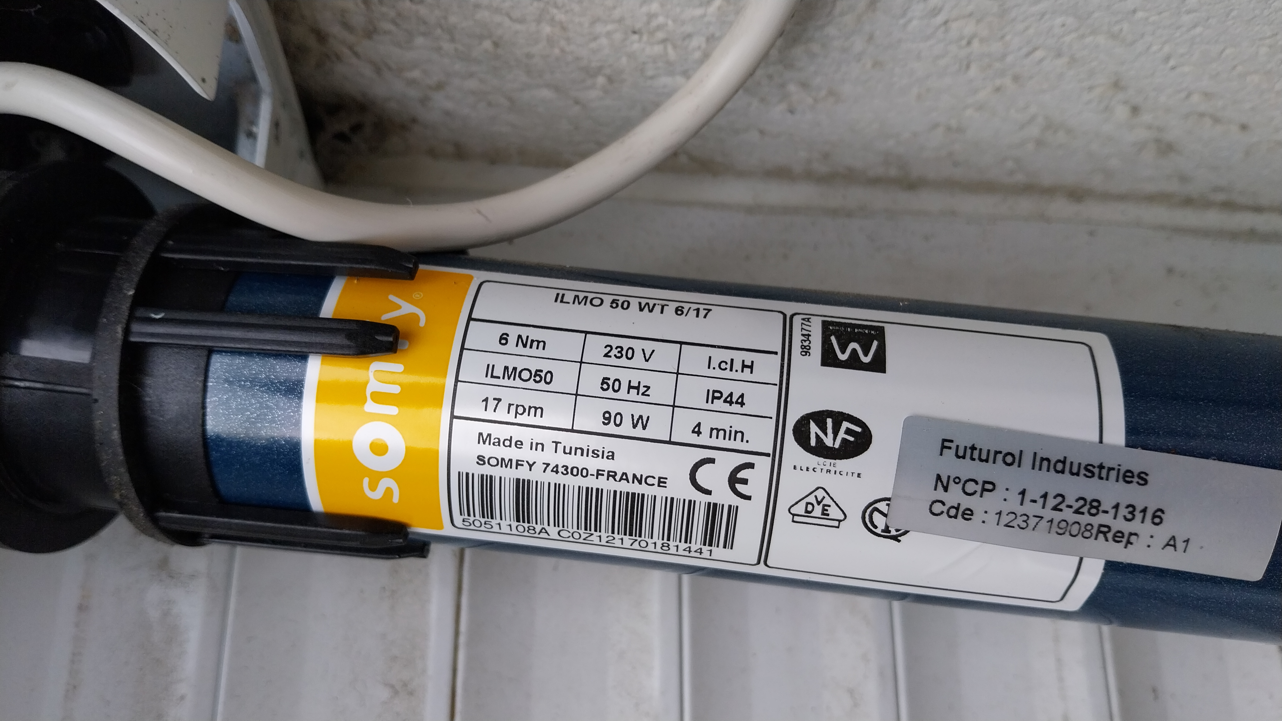

J'ai actuellement un volet équipé d'un moteur filaire Ilmo 50 WT 6/17 et je souhaiterai remplacer le moteur par un moteur radio protocole io.
Je vais faire changer d'autres volets dans la maison et ceux-ci seront équipés de moteur RS 100 io : est-ce que je peux remplacer mon Ilmo par un RS 100 sans avoir à changer trop de chose lors de l'installation ?
Je voulais savoir si les éléments Ilmo existants (platine murale, tête de moteur, couronne) étaient réutilisables avec le RS 100.

    Oui aucune contre indication.
    Au pire si la roue et couronne ne convenaient pas, ca vaut 5 balles sur "piècesvolets".
