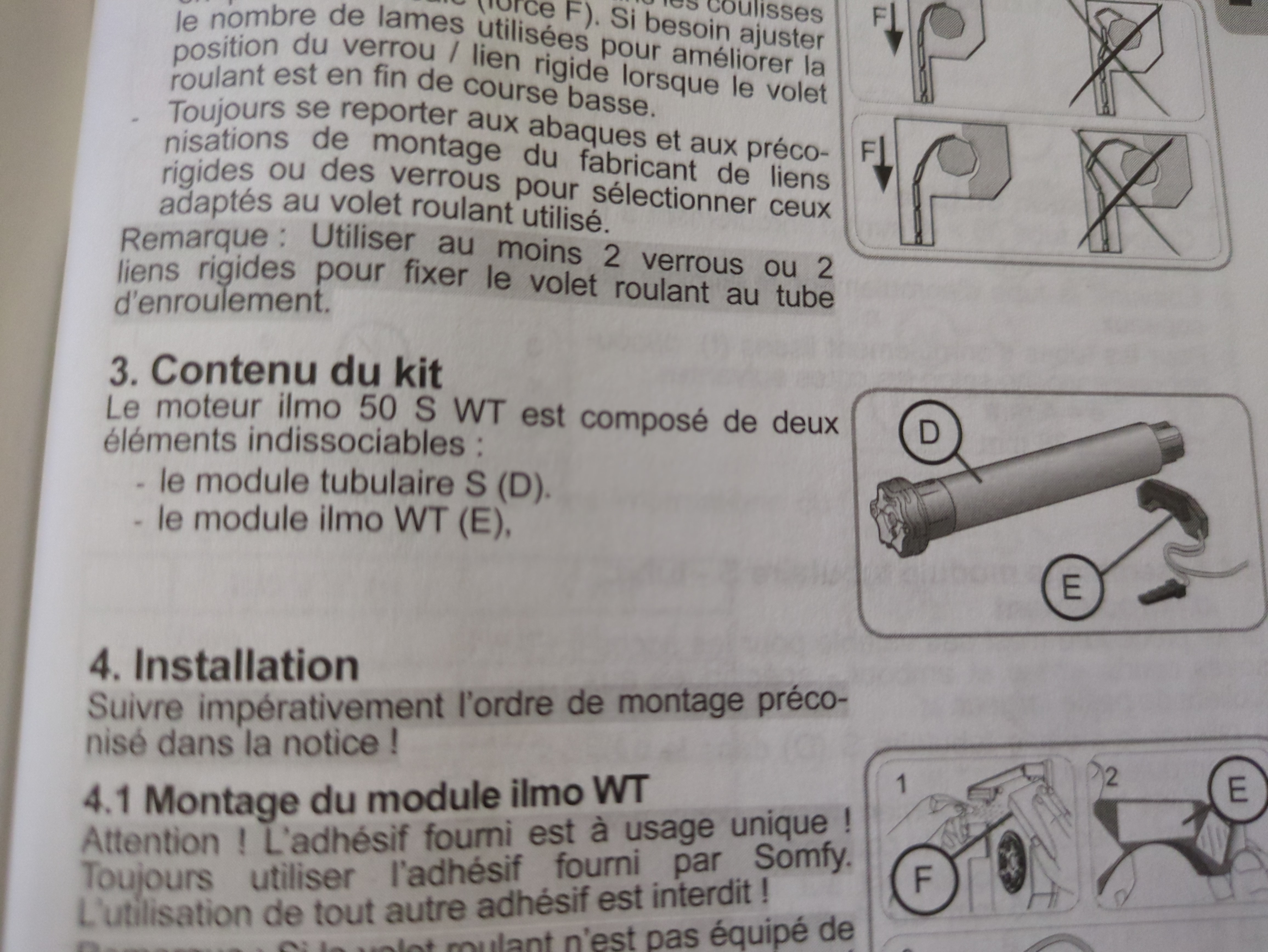

    Merci pour votre réponse
    Mes VR sont équipés du module E, repéré sur la photo jointe. Est ce bien ce type de micro module que vous évoquez dans votre réponse ?
    Cdt
    Fabrice
    FABRICE H.
    FABRICE H.
    FABRICE H.
    22 / 100
    Parfait, tout fonctionne.
