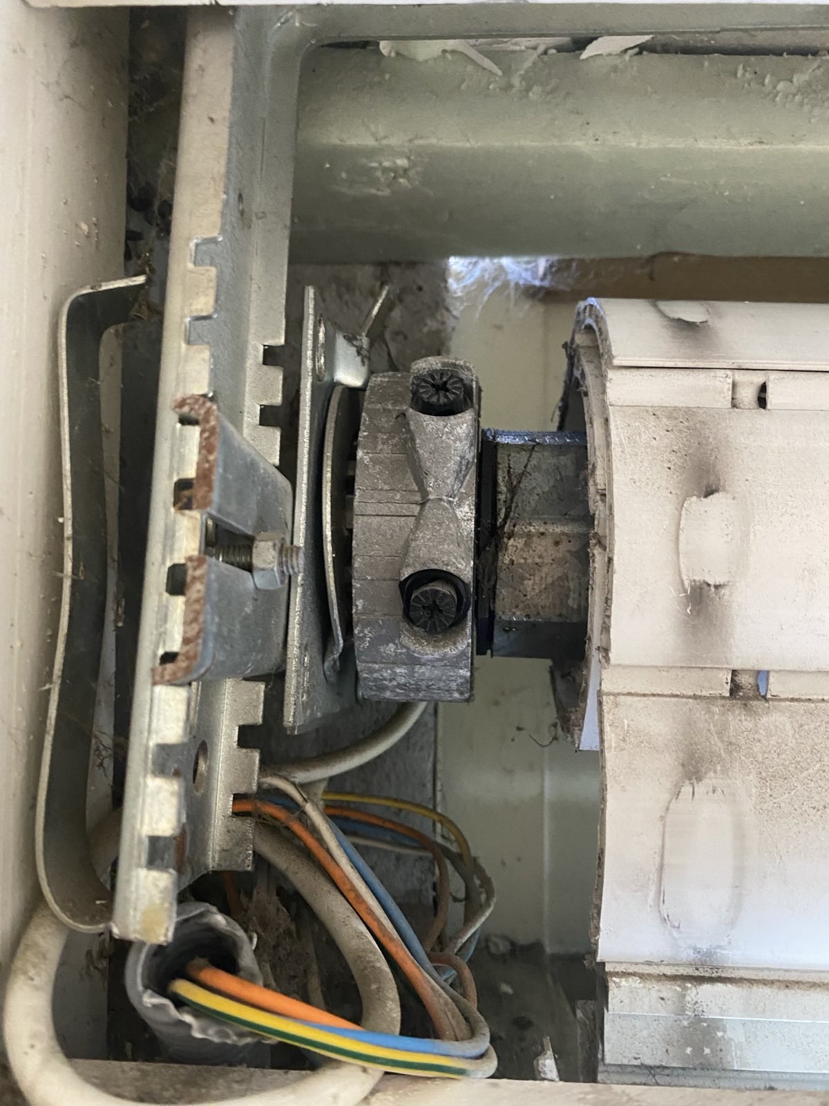

    Bonjour et merci de votre temps sur ce modèle de 25 ans d'âge.
    Ce volet ne tourne que dans le sens montée et ne
    s'arrête pas sauf si j'appuie sur le bouton my.
    Donc la fin de course montée est perdue.
    Lorsque j'appuie sur le bouton descente, le moteur
    fait un clic, mais ne tourne pas.
    Les 2 grosses vis noires sur la photo sont des sortes
    de baïonnettes : lorrsqu'on les tourne d'1/4 de tour
    la vis sort.
    Je supposais aussi que ce sont les vis de réglage de
    fin de course.
    Mais sans mode d'emploi, je n'ai aucun moyen
    de savoir comment les utiliser.

    Ok, la seule solution pour identifier un moteur et de le sortir du tube pour voir son étiquette.
    Mais bon, soyons objectif, le moteur n'a pas un problème de FdC mais plutôt de roue codeuse HS. Donc moteur HS.
    Le système BUS n'existe plus et en cas d'échange de moteur je vous conseillerais de passer directement au IO.
    Voyez ici dans la banque de notice si par chance vous trouvez qqs chose d'intéressant https://www.somfy.fr/assistance/notices/volet-roulant/fil...
    Désolé de ne pas pouvoir mieux vous aider.

    Merci pour votre conseil.
    Si ce nouveau moteur n'est pas raccordable au système BUS,
    comment pourrais-je le piloter depuis la commande centrale
    de tous mes volets roulants ( j'en ai 8 ) et je suis dans un
    environnement très pollué en radio-fréquences :
    40 réseaux Wi-Fi de voisins,
    une dizaine de gadgets BlueTooth qui aparaissent chaque soir à la sortie du bureau,
    et je ne sais combien d'autres gadgets dits intelligents
    ( ex. : les radiateurs de 2 voisins ).
    Bref, les équipements raccordés en radio fréquence merdouillent
    tous aux heures de pointe. Je l'entends bien sur mon enceinte
    connectée que je dois couper.
    Je préférerais laisser mes équipements sur une connectique
    filaire qui présente bien moins de problèmes.
    Quels modèles permettent ce raccordement classique filaire ?

    Alors deux choses:
    Le protocole IO a justement été développé pour être totalement protégé par une clef de sécu rendant impossible à 100% tous brouillage, parasitage, et surtout commande non autorisée.
    En filaire il existe toujours des moteurs récents mais c'est le système BUS qui ne permettra plus de groupage.
    Poser des moteurs filaires auxquels on ajoute un récepteur pour rendre compatible les commandes groupées ne rime strictement à rien tant sur un aspect technique que financier.
    Donc soit vous réparer ce moteur, soit le changer pour un filaire mais à commande isolé, soit vous changer l'installation en IO RS100 qui coûte en moyenne 250€ par VR.
    Bon, au terme de 27 ans, un jour ou l'autre il faudra y penser :-)
