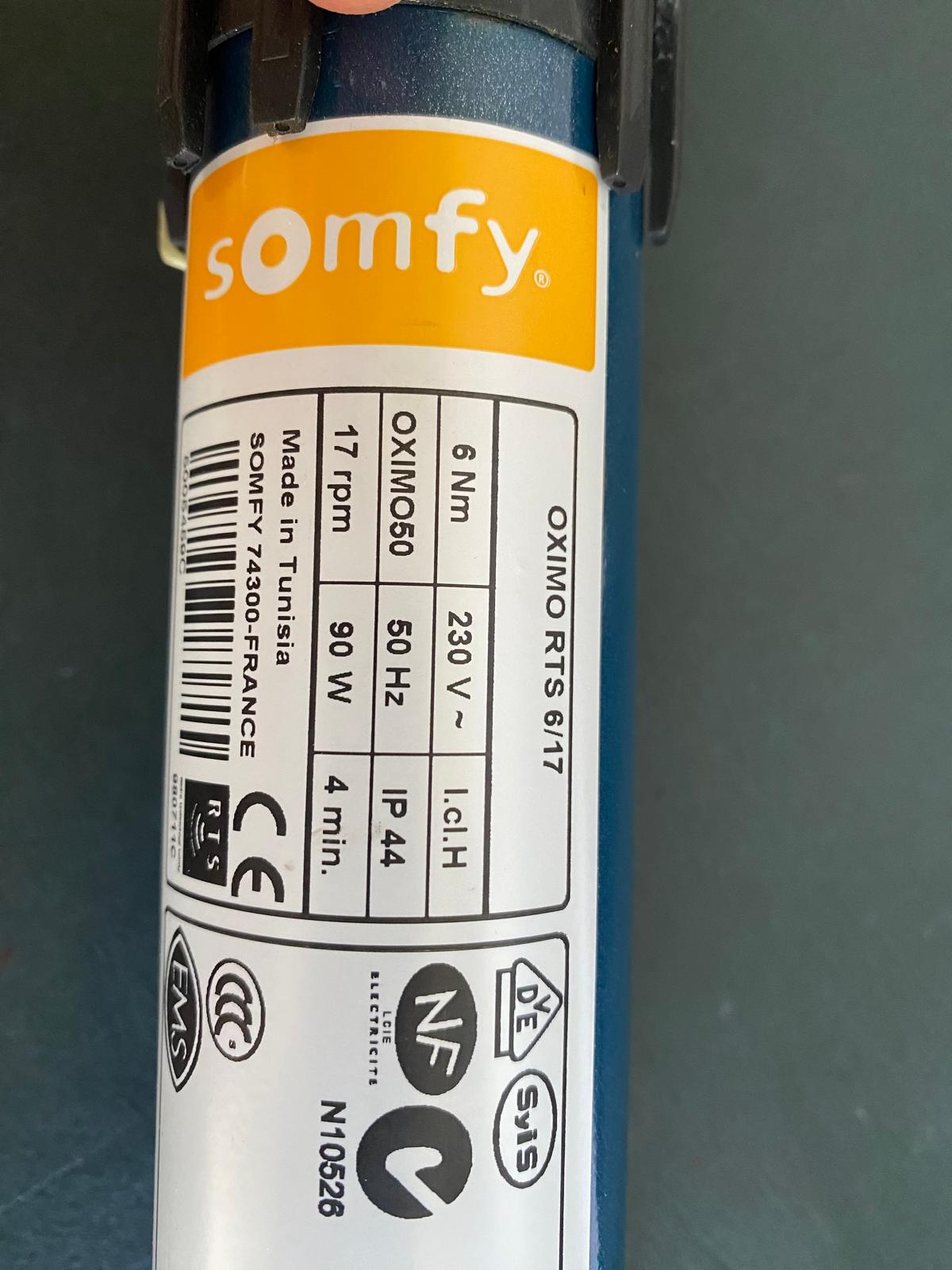

Je dois remplacer mon moteur de store. Après démontage il s'agit d'un Oximo 50 RTS 6/17, j'ai du mal à comprendre ce que je dois racheter : moteur seul ? kit ? télécommande ?

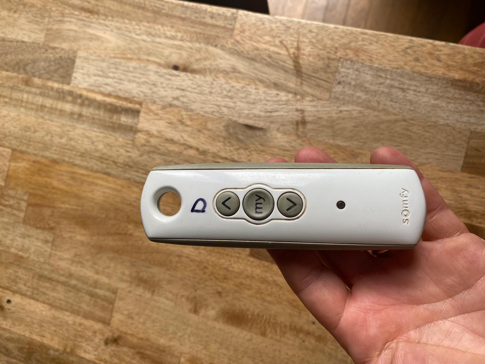

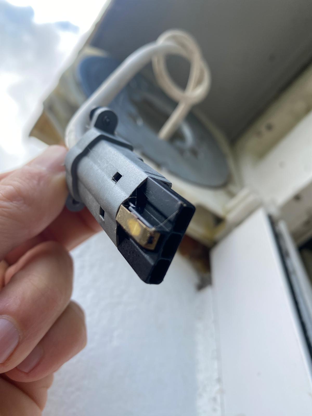

Je mets les détails en photo : la plaque du moteur, la télécommande (sera-t-elle réapairable au nouveau moteur ? Sinon que faire ?) et le câble existant (cette fiche est-elle encore compatible ?.
Merci infiniment de m'aider à déterminer :
-quelle référence actuelle correspond à mon moteur ?
-ce que je dois/peux faire coté télécommande
-si mon actuel câble (encastré/scellé...!) est encore compatible ?

    Vous trouverez facilement ce moteur en tapant son identité dans la barre de recherche de votre navigateur.
    Sinon vous avez ce kit avec un point de commande mural.
    https://boutique.somfy.fr/kit-de-remplacement-pour-moteur...
    Dans tous les cas il faudra raccorder via des wago et supprimer le connecteur.

    Rebonjour et merci de votre réponse.
    Il est donc nécessaire d'acheter un kit complet, avec la télécommande incluse et il est également nécessaire de remplacer le câble d'alimentation ?
    Non, vous pouvez trouver ce moteur seul.
    Vous tapez "somfy oximo rts 6/17" dans la barre de recherche de votre navigateur et vous n'aurez que l'embarras du choix.
    Oui, il faudra raccorder le câble par des wago ou domino.
