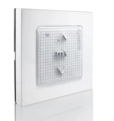

    Si c'est le coté télécommande qui se ballade qui vous gène vous pouvez remplacer l'interrupteur a bascule par une télécommande SMOOVE de chez Somfy qui s'intalle comme un interrupteur.
    Il faut juste choisir la bonne version.
    Si votre télécommande actuel a une Led Rouge il faut une SMOOVE RTS, si elle a une Led Verte il faut une SMOOVE IO.
    Ensuite vous faite l'appairage d'une deuxième télécommande sur le moteur.
