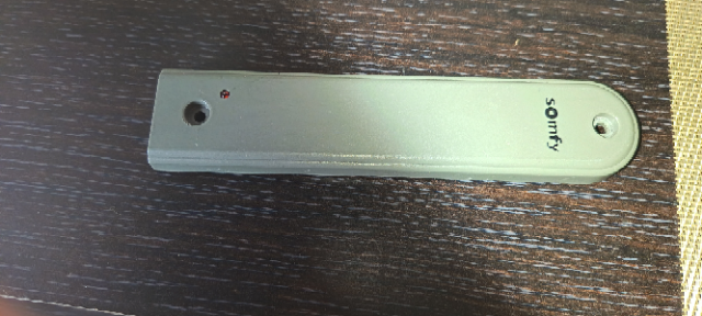

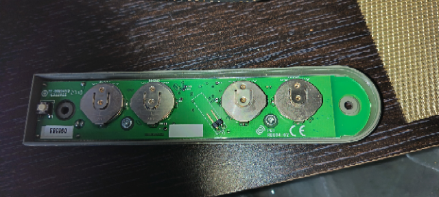

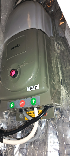

Ma porte de garage nroulante Somfy ne redescend plus toute seule, sauf si on maintient le bouton apputé sur le moteur.
J'ai pensé que ça venait peut etre ddes piles. Sur images jointes photos du modèle et du boitier contenant les piles. Merci si quelqu'un peut me dire comment changer les piles ?

    Défaut barre palpeuse.
    Après avoir changé les piles vous devez supprimer l'émetteur XSE du récepteur puis le réaffecter. Voir votre notice.
    Si le défaut ne disparait pas c'est la barre palpeuse HS.
    Bonne journée à vous

    Merci pour votre réponse. Pourriez vous m indiquer comment changer les piles sur ce modèle ?

    Oui c'est ce que j'ai fait mais le capot du logement de chaque pile bloqué et la pile ne peut être sortie.

    Trouvé les deux petites vis sur le capot à enlever
    Problème réglé, effectivement un problème de piles. Bonne soirée
