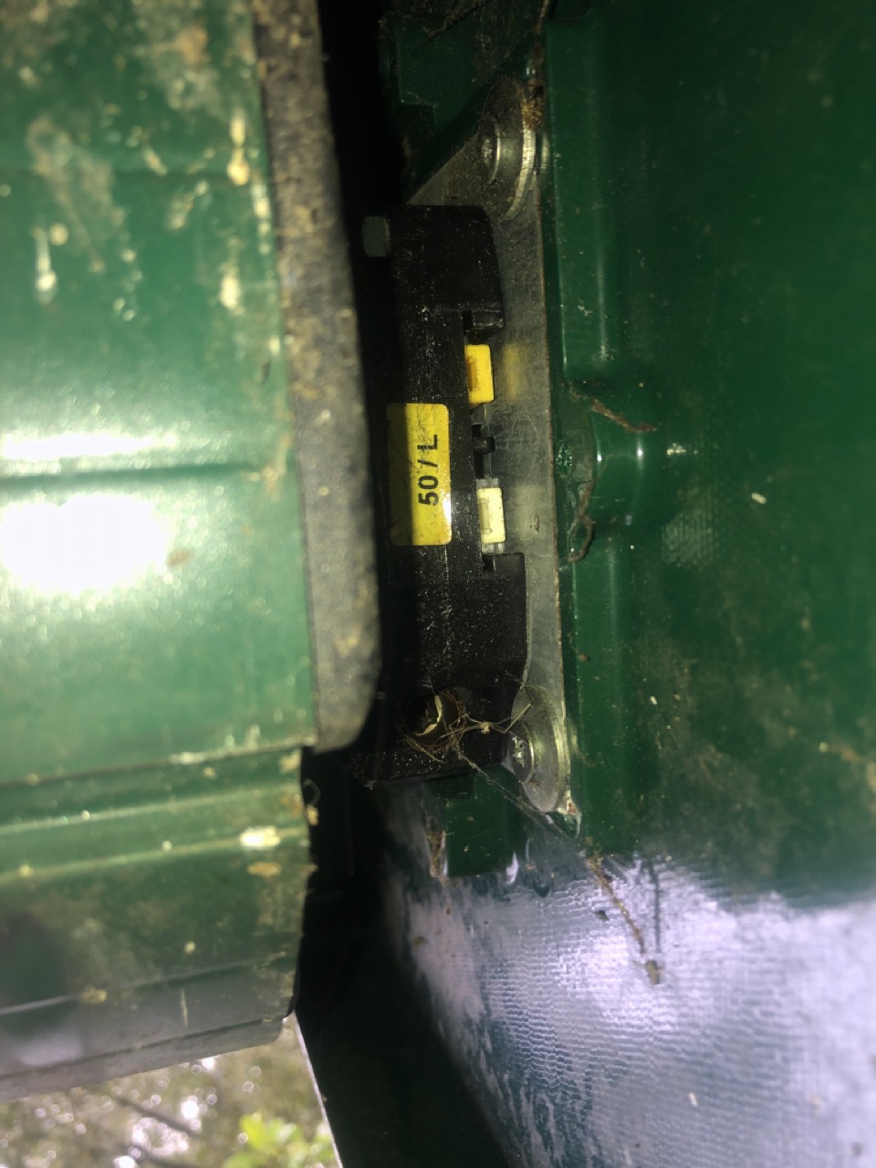

Bonjour, notre volet roulant somfy est bloqué en position intermédiaire (2/3 ouvert), le moteur semble HS. En attendant la réparation dans une semaine, nous voudrions au moins pouvoir le refermer manuellement (mais il n'y a pas de manivelle). Et le tablier étant au 2/3 enroulé autour de l'axe on n'a accès à rien… On a essayé de tirer mais rien ne bouge (électro-frein ?) Le volet n'est plus connecté à l'électricité (il fait sauter les plombs) Existe-t-il un moyen de le faire pour que ça puisse rester fermé en attendant ? On a repéré ce qui semble être des boutons-poussoirs, un jaune, un blanc, je joins le photo, est-ce une piste ? Merci beaucoup de votre aide ! (on a froid et les hérissons risquent de manger tout le chocolat du garage !) :)

    Salut Boss, en fait je n'avais même pas regardé la photo.
    Je pense que tu veux diriger ma curiosité sur les vis Torx qu'il suffirait de retirer pour faire tourner l'ensemble et ainsi baisser le tablier ? Mais attention au câble.
    Sinon, j'ai l'impression que le tablier est entièrement enroulé ?
    Voilà, c'est tout ce que je constate par mes très modestes connaissances en la matière.
    Bonne soirée à toi.

    Du coup, est-ce que vous me conseillez d'opter pour cette solution : dévisser les vis Torx et les retirer pour faire tourner l'ensemble et ainsi baisser le tablier ? (en faisant attention au câble)

    @Michel, pardon de mon ignorance, mais qu'est-ce que c'est un opérateur CSI ?
    Ben voilà, qui c'est le Boss une fois de plus :-)
    Sandrine vous pouvez remercier Michel qui vous évite un drôle de boulot que je pensais en toute bonne foi être la seule solution.

    Je m'apprêtais à vous remercier tous les deux en vous disant qu'on attendrait qu'il fasse jour mais on n'a pas pu attendre… le temps de trouver une tige de 7 mm, équipés de frontales et d'un peu de patience (à raison d'un ou 2 cm de descende par tour de tige…) et… tadam ! Le rideau est baissé !!! Avis aux usagers : postez une photo, ça peut générer des solutions inespérées ! Vive les forums et mille mercis à tous les deux (je chante vos louanges, vraiment !) Bonne soirée !
