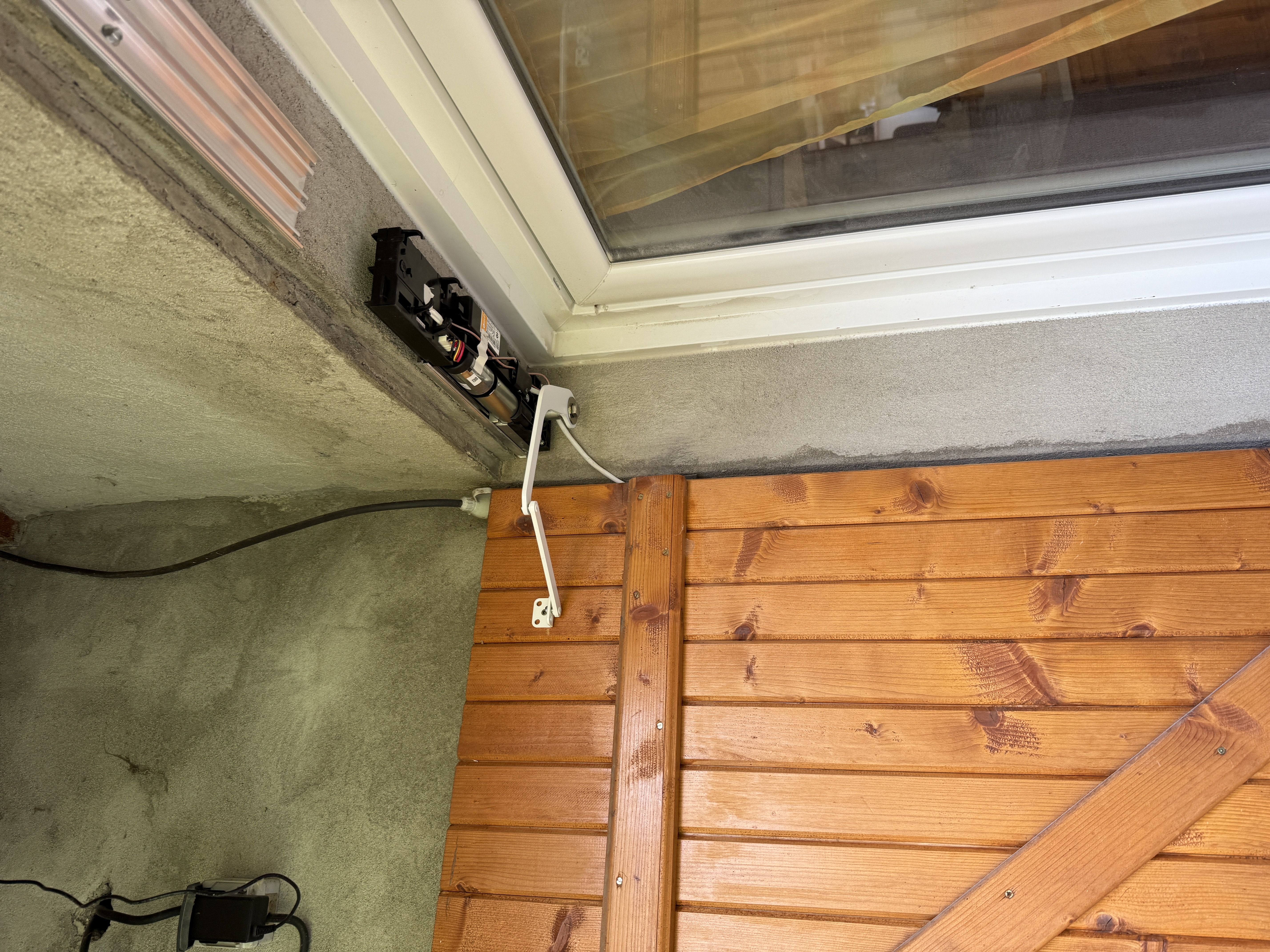

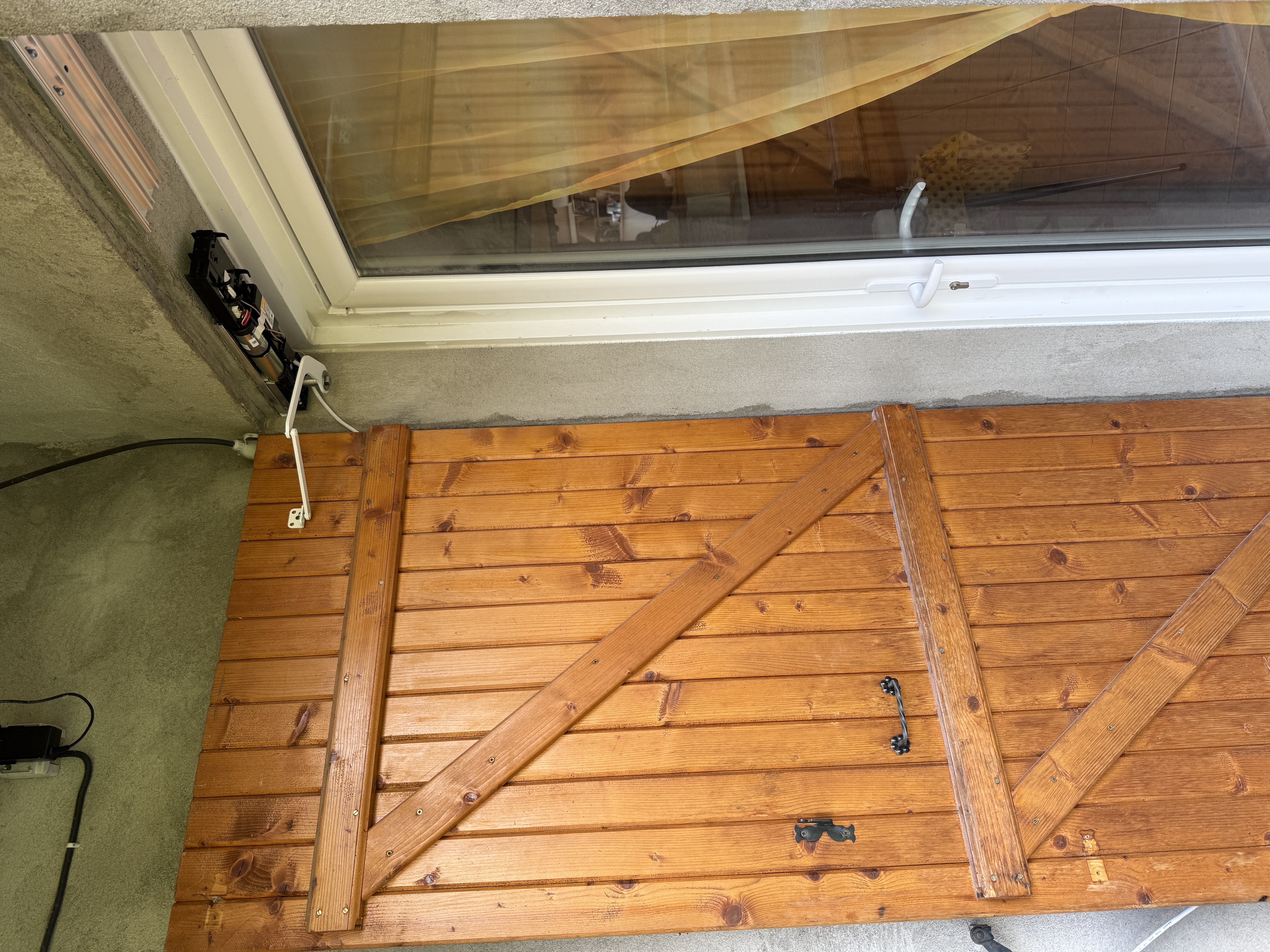

    Auriez-vous des photos de votre installation ?
    Quelles sont les dimensions de votre volet Battant ?

    Le volet fait 217x79
    voir les photos demandées ci-jointes

    Bonjour Joel,
    Merci pour ces compléments d'informations.
    Il me semble que votre bras n'est pas suffisamment tendu, ce qui pourrait provoquer un décalage entre la fermeture et l'ouverture. Cela expliquerait le bip prolongé que vous entendez à la fin.
    Pourriez-vous corriger ce point ?

    Bonjour Quentin,
    Merci de m'expliquer comment étendre plus le bras.
    Je ne vois pas comment faire.
    Le volet arrive en buté sur le butoir fourni dans le kit.
