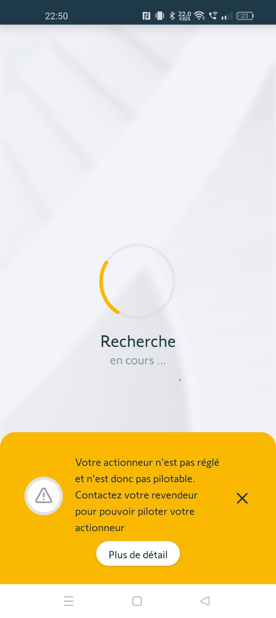

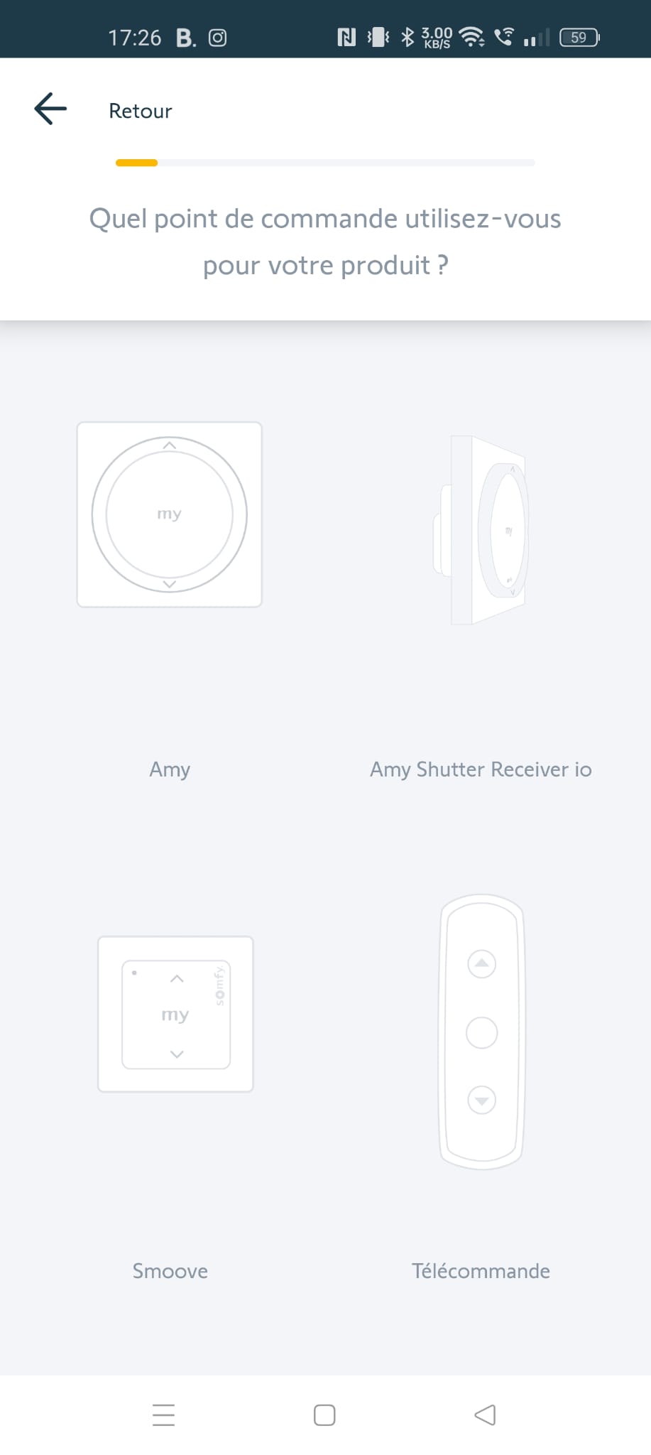

    J ai le même probleme pouvez-vous m'aider.
    Je fais "Ajouter un équipement"
    Je choisis volets, Amy, Je scanne le QR-code, presse le bouton programme 3 secondes, ça fait une recherche qui n'aboutis pas.
    L'appli me demande si j'ai une télécommande de centralisation comme dans la liste, je mets non, puis je mets que j'ai une tahoma switch et j'ai un message qui me demande de contacter le support.
    Merci par avance de votre aide !

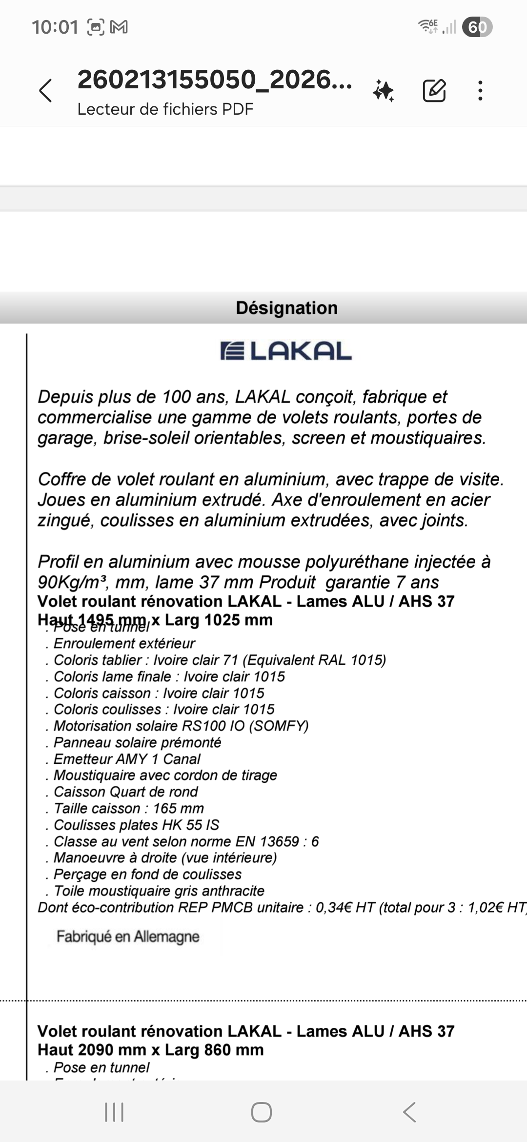

    Bonjour Antoine,
    Quel est le modèle de votre motorisation?
    Et le code PIN de votre box?
    Antoine B.
    Antoine B.
    Antoine B.
    59 / 100
    Bonjour Vanessa,
    Voici les informations demandés.
    Code pin 2005-9469-9904
    Motorisation
    Vanessa F.
    Vanessa F.
    Vanessa F.
    Bonjour Antoine,
    Et le modèle de motorisation?
    Antoine B.
    Antoine B.
    Antoine B.
    59 / 100
    Bonjour Vanessa,
    Désolé pour l'oublie, la motorisation somfy radio solaire IO somfy.

    Bonjour Antoine,
    Il semble que ce moteur soit verrouillé par une clé de sécurité Io.
    Il va falloir le remettre à zéro pour l'appairer à Tahoma.

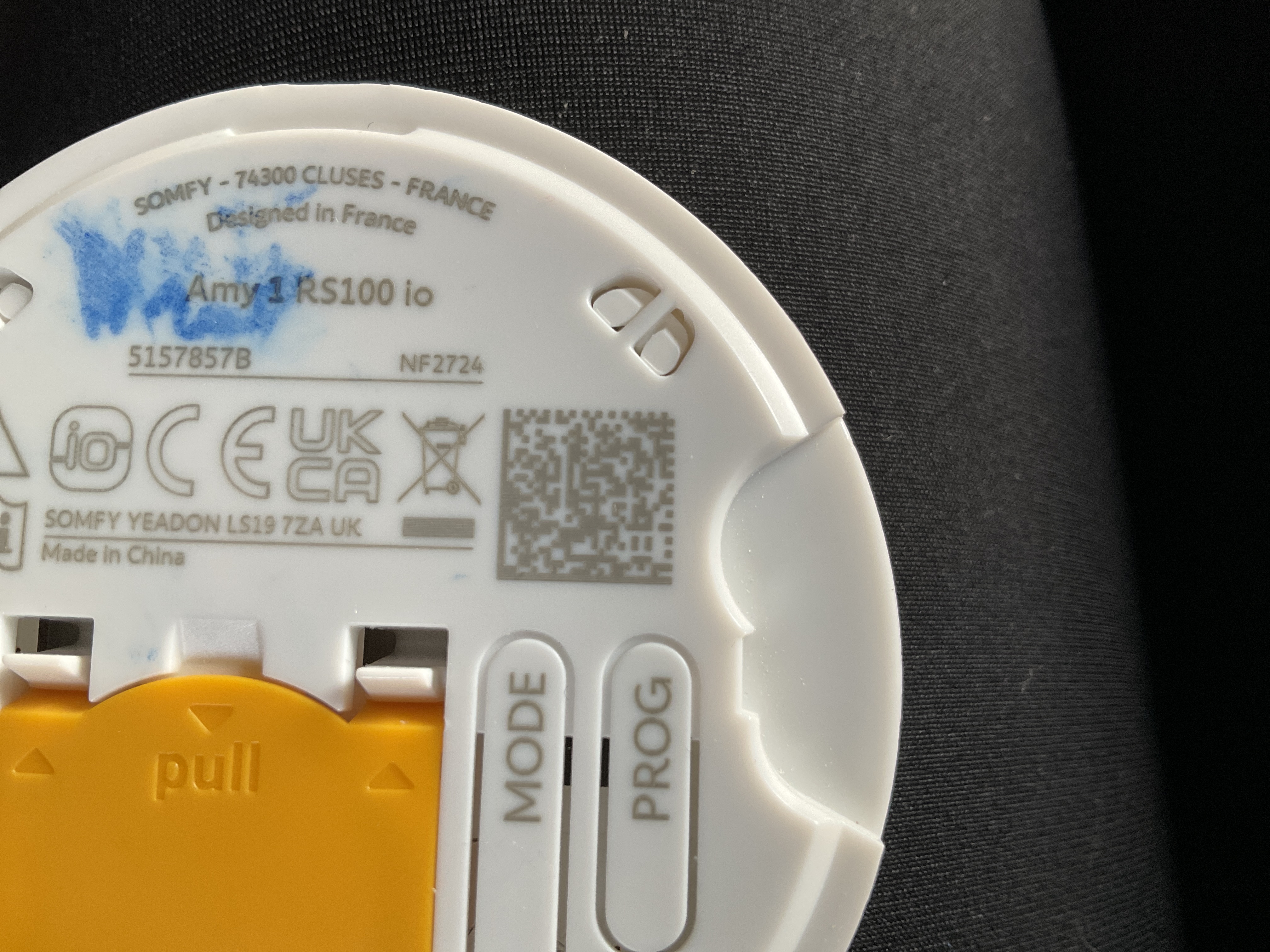

    Antoine il me faudrait le modèle du moteur.
    Oximo? RS100?
    Antoine B.
    Antoine B.
    Antoine B.
    59 / 100
    Rs 100 merci
    Vanessa F.
    Vanessa F.
    Vanessa F.
    Antoine,
    Voici le lien vers la procédure:
    RAZ RS100

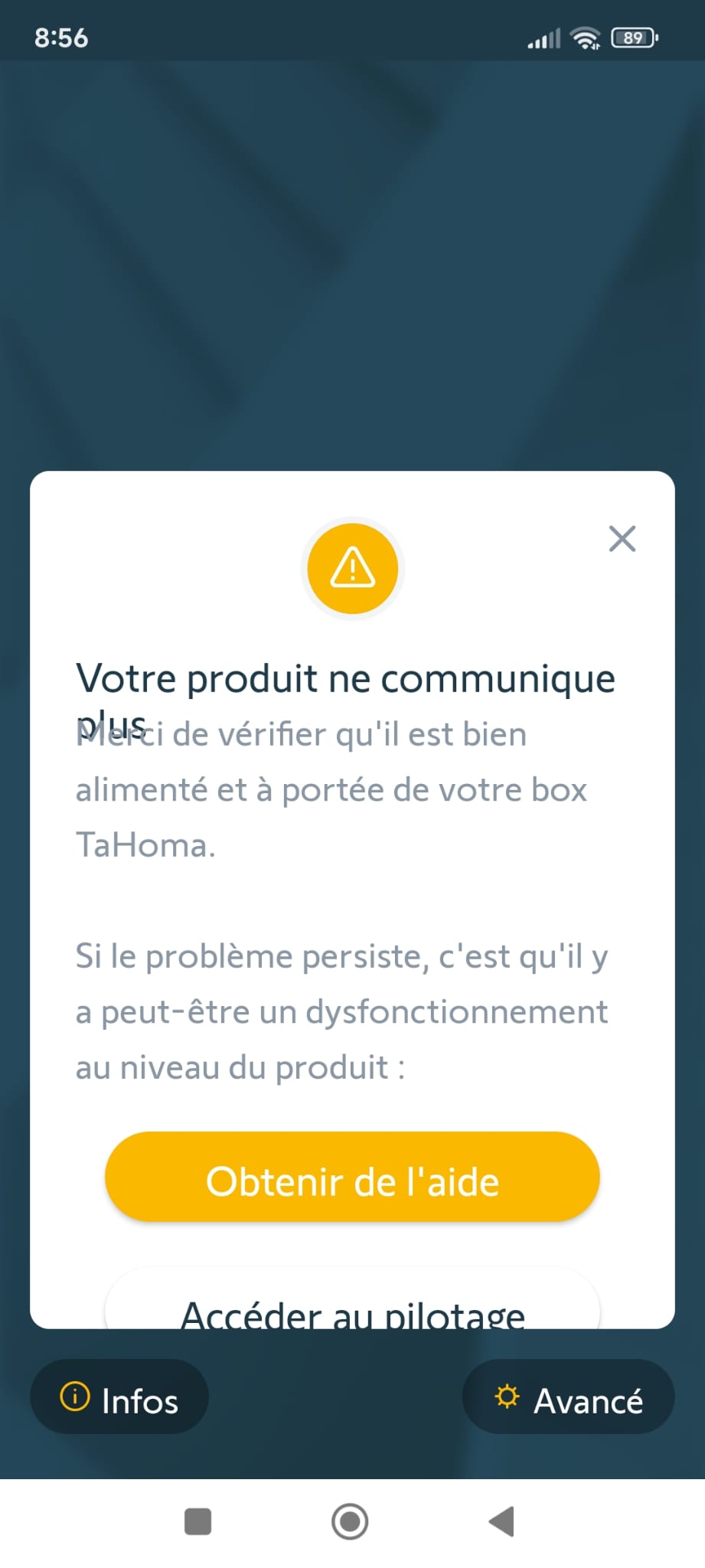

    De même que beaucoup d’autres utilisateurs, impossible de connecter mes commandes Amy 1 SunP module IO avec la TaHoma switch.
    Soit elle ne détecte que le capteur de température pour 2 volets, soit elle configure le volet mais rapidement, indique qu’il y a un problème de communication avec le volet.
    Code pin: 2319-9687-6634.
    Bien complexe comme installation….
    Merci de votre retour par avance.
    Vanessa F.
    Vanessa F.
    Vanessa F.
    Bonjour Sébastien,
    En effet si vous appairez la commande ce sera uniquement le capteur qui remontera.
    Il faut ensuite appairer le moteur via cette commande.
    Reconnectez votre Tahoma et dites moi lorsque cela sera fait.

    Sébastien,
    Il faut appairer d'abord le moteur en sélectionnant en point de commande la Amy.
    Pouvez-vous reconnecter votre Tahoma afin que je puisse agir?

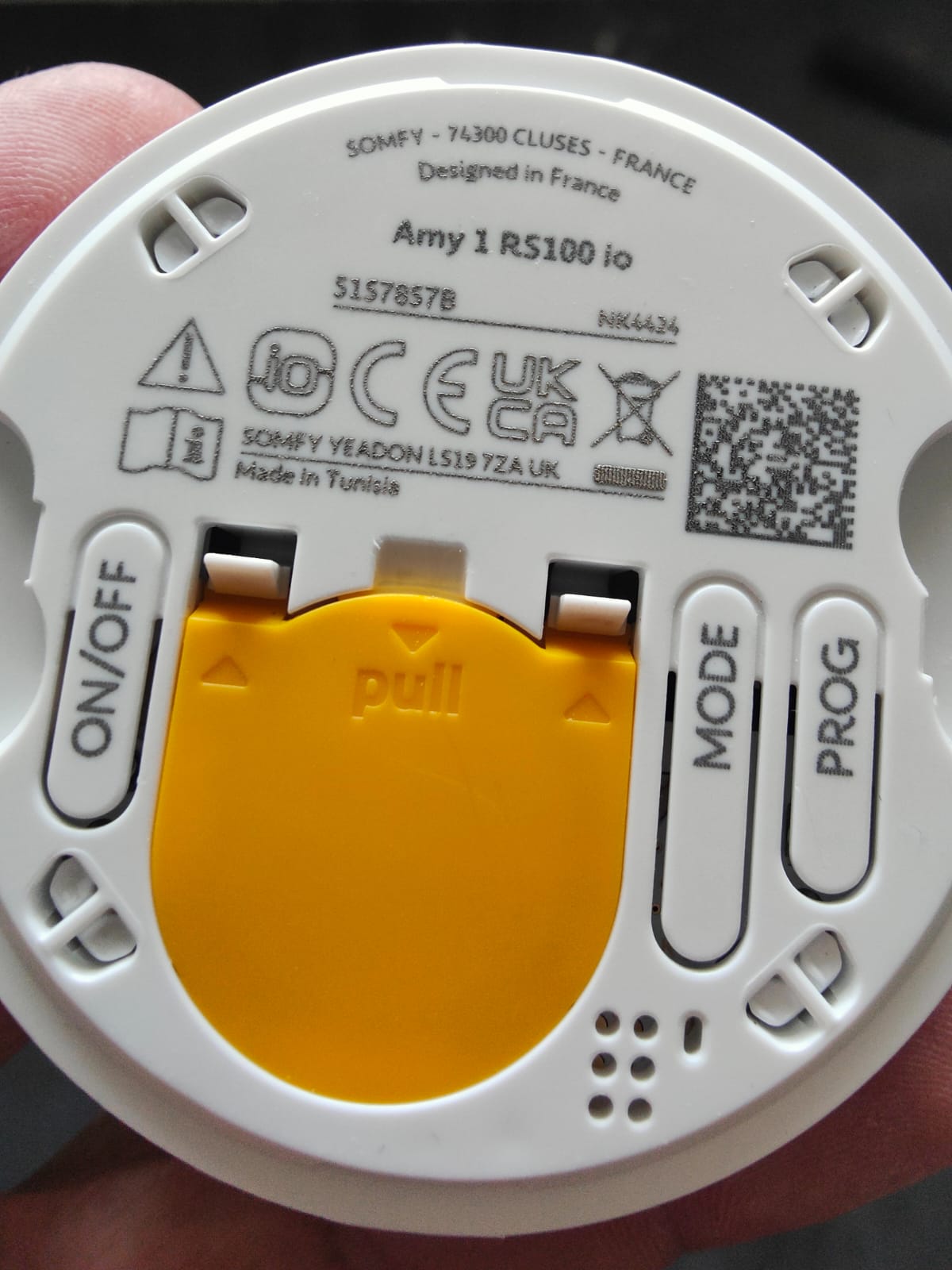

    Bonjour Nico,
    Il va falloir remettre à zéro ce moteur afin de réinitialiser la clé Io.
    Il faudrait par contre le modèle exact du moteur afin de vous communiquer la procédure.
    nico T.
    nico T.
    nico T.
    52 / 100
    Bonjour Vanessa,
    Vanessa F.
    Vanessa F.
    Vanessa F.
    Voici la procédure:
    RAZ RS100
