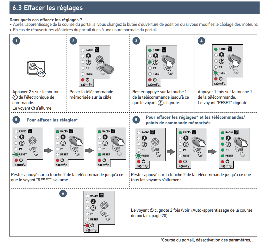

Bonjour, pour effacer les reglages lorsque j appui sur le bouton de l électronique de commande le voyant ne reste pas allumé et continue de clignoter.
Avez vous un avis .

    Bonjour il s agit de une motorisation de portail SGS essential. Je souhaites réinitialiser suite contact SAV Somif pour un problème d ouverture de porte. La personne m a dit de réinitialiser mais je n arrive oasis a avoir le voyant fixe après apuis sur le bouton.
    Est-ce bien cette procédure que vous appliquez ?
    Si oui, le voyant clignote en permanence ou par série ?

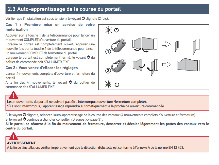

    Bonjour c est bien la procédure que j ai appliquée. Le voyant clignote 2 X comme pour la procédure d initialisation
    Si le voyant clignote 2 fois, il faut lancer l'auto-apprentissage.
