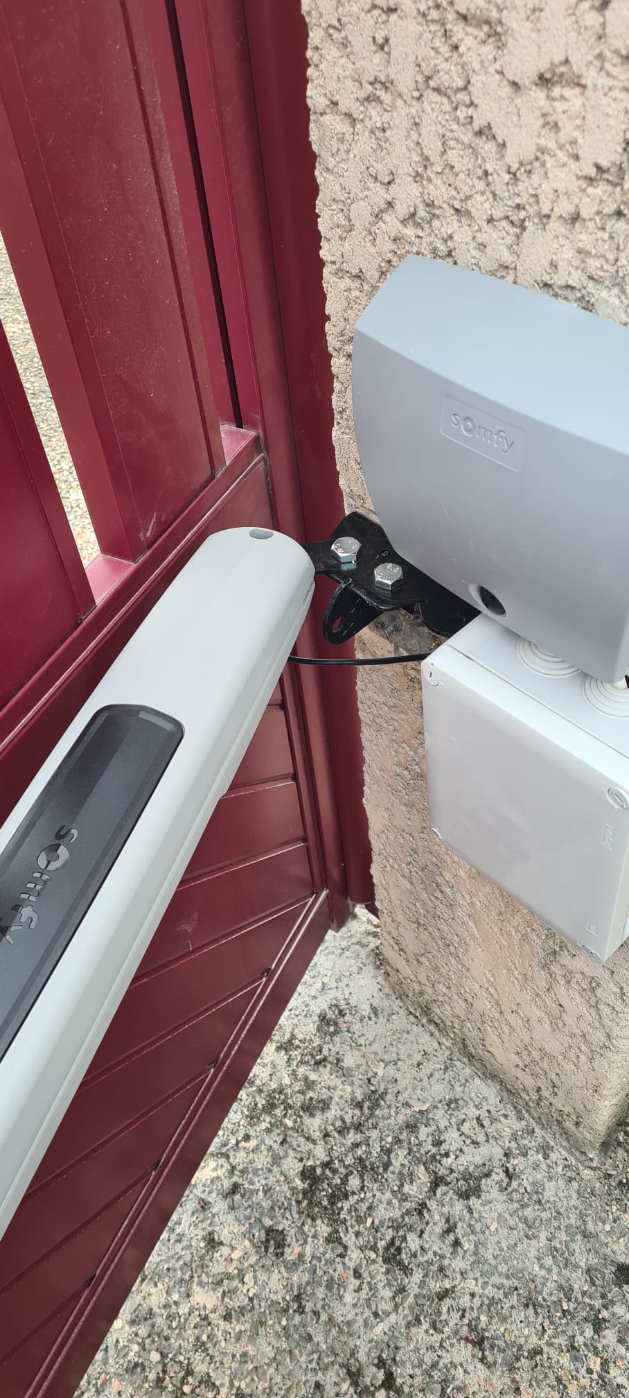

    A l'attention de Le Coyotte
    Merci de votre réactivité et de m'offrir votre aide.
    La cote A : 9 cm (voire un petit 10 cm)
    La largeur du pilier : 32 cm.

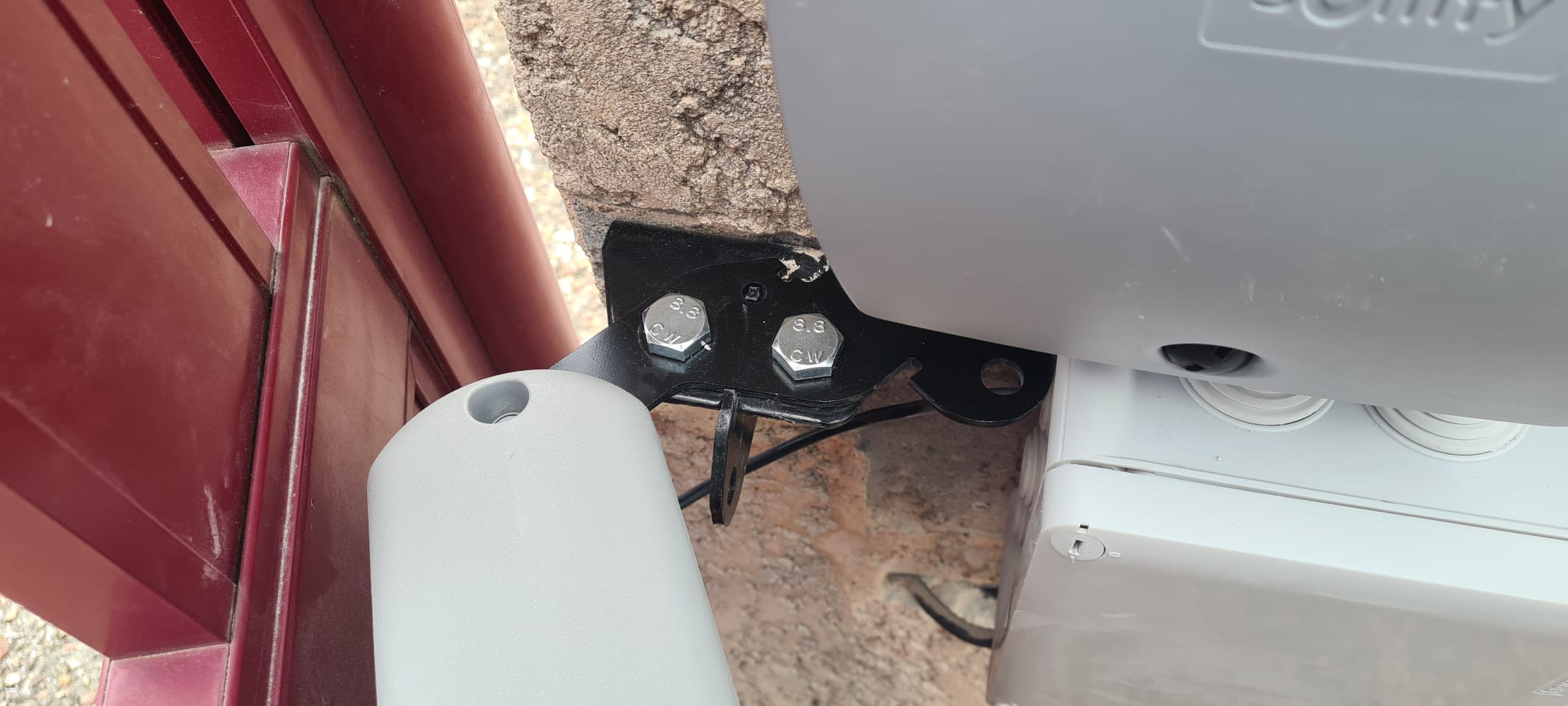

    Je joins deux photos pour vous permettre de mieux visualiser la pose des pattes de fixation sur le pilier. C'est peut-être à ce niveau que j'ai commis une erreur..
    Dans l'attente de votre réponse pour m'aider à avancer.
    Merci.
    Sylvain

    Oui la pose est erronée.
    Voilà votre pose:
    A = 9 à 11, donc B (axe gond/arrière support) = 28 L.e, angle = 100°.
    Bonne soirée

    Si je comprends bien votre réponse :
    B = 28 cm (mon disque Somfy m'indique que c'est L = 28 cm).
    Il faut que je prenne 'e' et pas 'E' contrairement à ce que mon disque Somfy me fournit comme indication quand j'indique A = 9 à 11 cm.
    L'angle d'ouverture de 100° me convient tout à fait.
    Pouvez-vous confirmer que 1) c'est bien e qu'il faut que je considère et pas E ?
    ¨Pouvez-vous me dire si la pose de la patte de fixation correspond à S ou M ou L ?
    Est-ce que cela peut expliquer que je ne peux pas régler correctement la butée du vérin en fonction de la position de la noix ?

    Vous regardez mal votre disque.
    Vous affichez A 9 à 11 et ca vous donne B = L28, ensuite vous regardez L et vous voyez que pour un pilier >30cm c'est "e" qui s'applique et non "E". Sachant que votre pilier fait 32cm c'est "e" qui s'applique.
    Une pose erronée fera que le vérin ne fonctionnera pas de manière optimale.
    Bonne soirée
