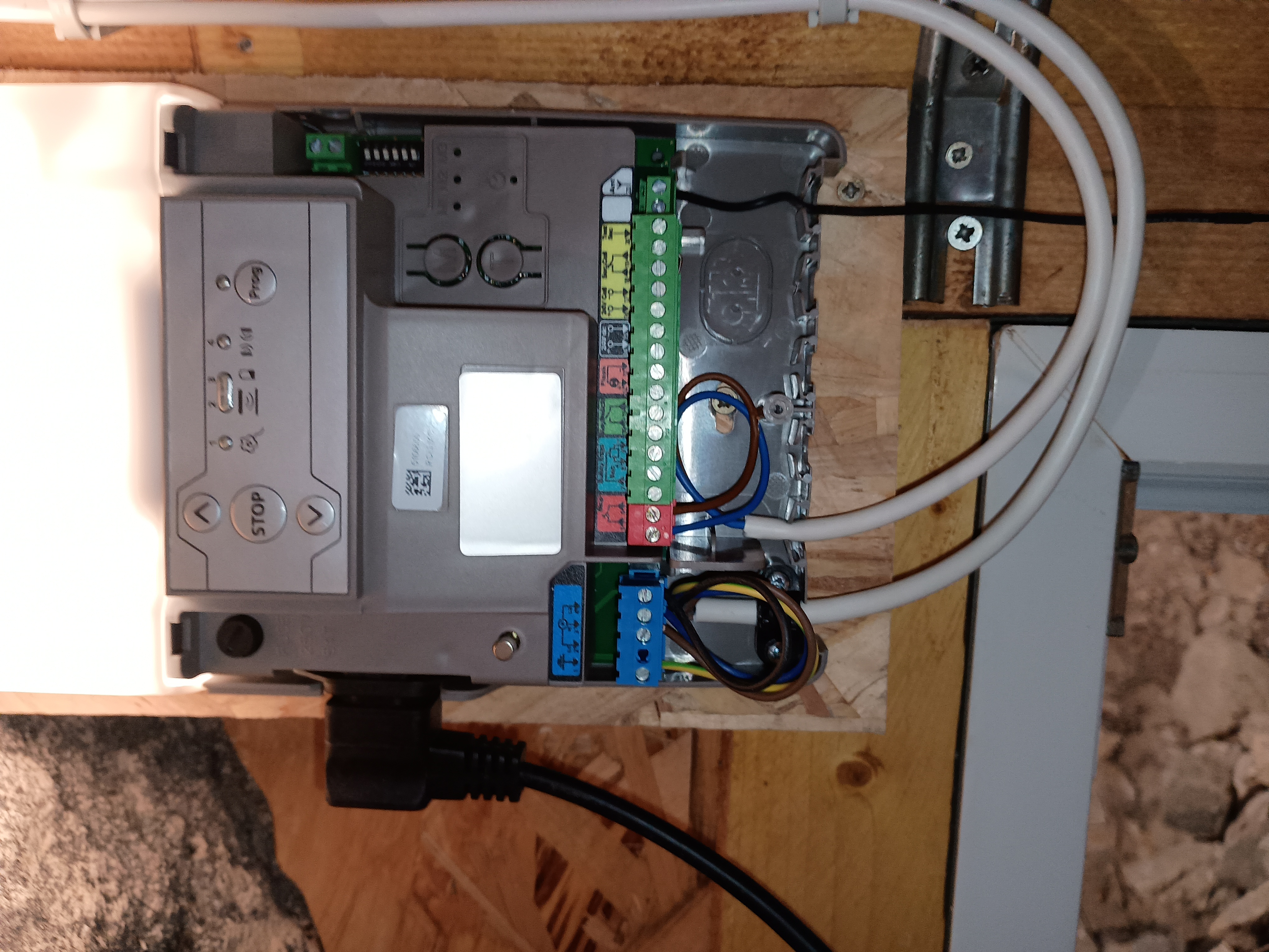

Installation porte de garage Rollixo, problème anti chute ou moteur ?
Bonjour à tous,
J'ai procédé à l'installation d'une porte de garage équipée Somfy / Rollixo. Je l'ai acheté neuve, le montage s'est bien déroulé jusqu'au moment ou il a fallu tester la montée / descente de la porte. Lorsque je presse les boutons haut et bas le voyant 1 de l'anti-chute clignote. En parcourant le forum j'ai vu que je pouvais shunter l'anti-chute avec les bornes 5 et 6, ce que j'ai fait, mais toujours le même résultat.
Est- ce que cela pourrait être le moteur qui est défectueux ?
Tout est neuf, c'est un peu frustrant que cela ne fonctionne pas.
Je mets la photo du câblage pour info.
Merci pour l'aide

    Il faut shunter l'A.C que s'il est mécanique, en aucun cas s'il est électrique.
    Quel type d'A.C avez vous.
    Somfy fabrique le moteur et le rollixo mais pas l'A.C.

    Bonjour Coyote
    Comment puis-je avoir cette information, électrique ou mécanique ? L'AC est sur le côté du tube moteur avec 2 fils devant être connectés sur les bornes 5 et 6.

    Donc il est électrique et se raccorde bien sur 5/6.
    Quel est le type de la palpeuse ?

    J'ai du nouveau, ce matin j'ai finalisé l'installation de la paplpeuse et de la barre manuelle. Je peux monter le rideau à la main, avec la flèche du bas sur le boitier le moteur se déclenche et le rideau descend 2 secondes, puis le voyant 1 de l'anti chute clignote. Je peux descendre la rideau par à coup. Par contre dans le sens de la montée, lorsque j'appuie sur le bouton, rien ne se passe, juste le clic de déclanchement dans le boitier.
    Ma palpeuse a un dispositif sans fil Somfy, je l'ai installé ce matin avec l'aimant et cela semble fonctionner.

    Bonjour Maxime,
    J'ai quasiment le même problème que vous, avez vous trouvé la solution SVP ?

    Bonjour Nicolas
    Oui pour finir j'ai trouvé le problème lorsque j'étais dans le cas de la descente par à coup. Il faut bien régler les butées et c'est bon. Dans mon cas les butées haute et basse étaient définies sur le rideau baissé. Donc lorsque l'on souhaite monter on demande d'aller au dessus de la butée, et lorsque l'on descend il ne comprend pas car on ne devrait pas être à cette position selon les réglages, d'où le déclanchement de l'anti chute.
    Ce que j'ai fait pour régler mon problème,.rideau baissé j'ai appuyé sur le réglage butée basse puis j'ai remonté le rideau a la main avec la manivelle et j'ai appuyé sur le réglage butée haute.
    J'espère que c'est le même cas :)

    Bonjour et merci beaucoup Maxime !!!!
    Ça fonctionne parfaitement.

    Bonjour ,
    le voyant 1 de l'anti chute allumé le rideau ne marche pas, lorsque j'appuie sur le bouton, rien ne se passe.
    le moteur à été testée il est bon.

    Bonjour Maury,
    Oui j'ai appliqué les instructions de Maxime

    Je suis dans le même cas que maxime
    Et Nicolas comment avez fais les fins de courses
    Mécaniquement ou à la manivelle !?!
