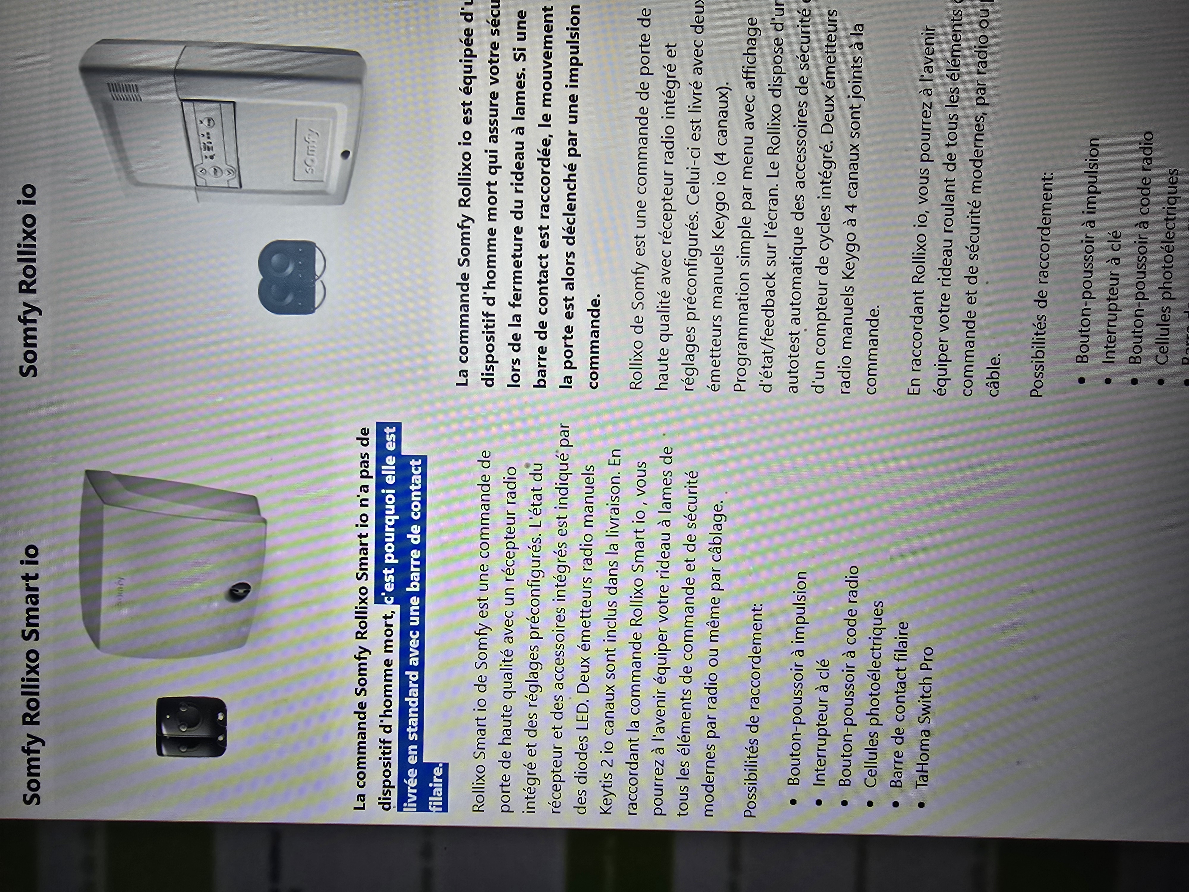

    Bonjour. J'aurai souhaité votre avis avant d'entamer une procedure de conciliation avec le vendeur de mon portail de garage. Sur son site (je joins une photo du rollixo que j'ai acheté) il y a bien marqué qu'une barre de contact filaire était livrée en standard avec le systeme. Le souci est que j'ai reçu mon portail et le Rollixo sans aucune barre de contact. Du coup mon portail ne fonctionne pas. Merci de me dire ce que vous pensez. Bien cordialement.

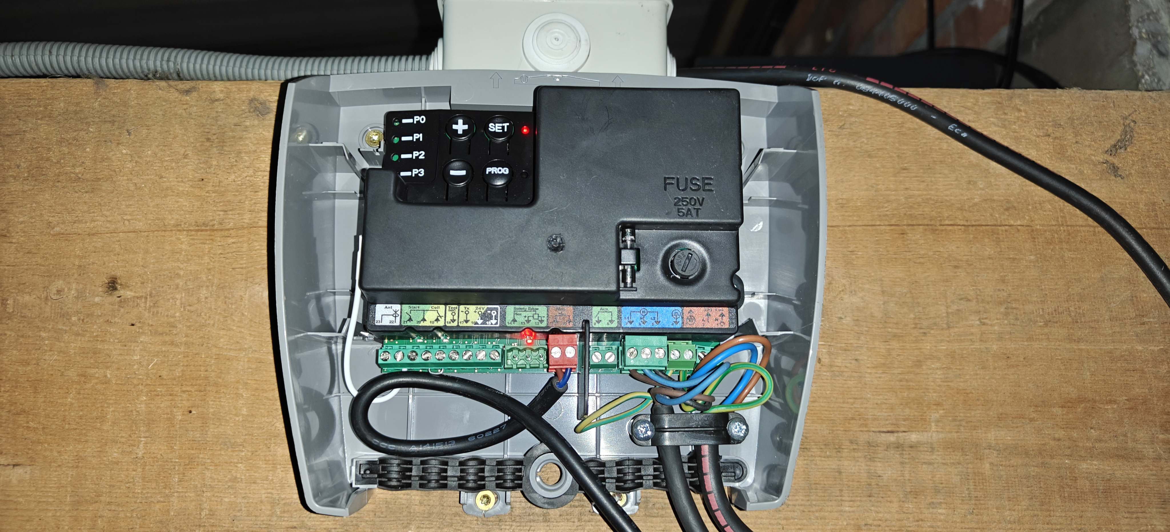

    Bonjour Amo,
    Je suis exactement dans la même situation que vous sur le site planetvolet. J’ai utilisé le système pour shunter la barre palpeuse en attendant dans acheter une . Je n’ai plus la led rouge d’allumer . Cependant je n’arrive pas à synchroniser les télécommandes avec le boîtier rollixo. Avez vous rencontré un problème ? Je me demande si ça peut venir du shunte de la barre palpeuse. Merci d’avance
    Amo
    Amo
    Amo
    80 / 100
    De mémoire, si une barre n'est pas installée, il est impossible de se servir des télécommandes.
    Et en cas de shunt, ça fonctionne normalement. Je dirais donc que le shunt ne fonctionne peut-être pas...
