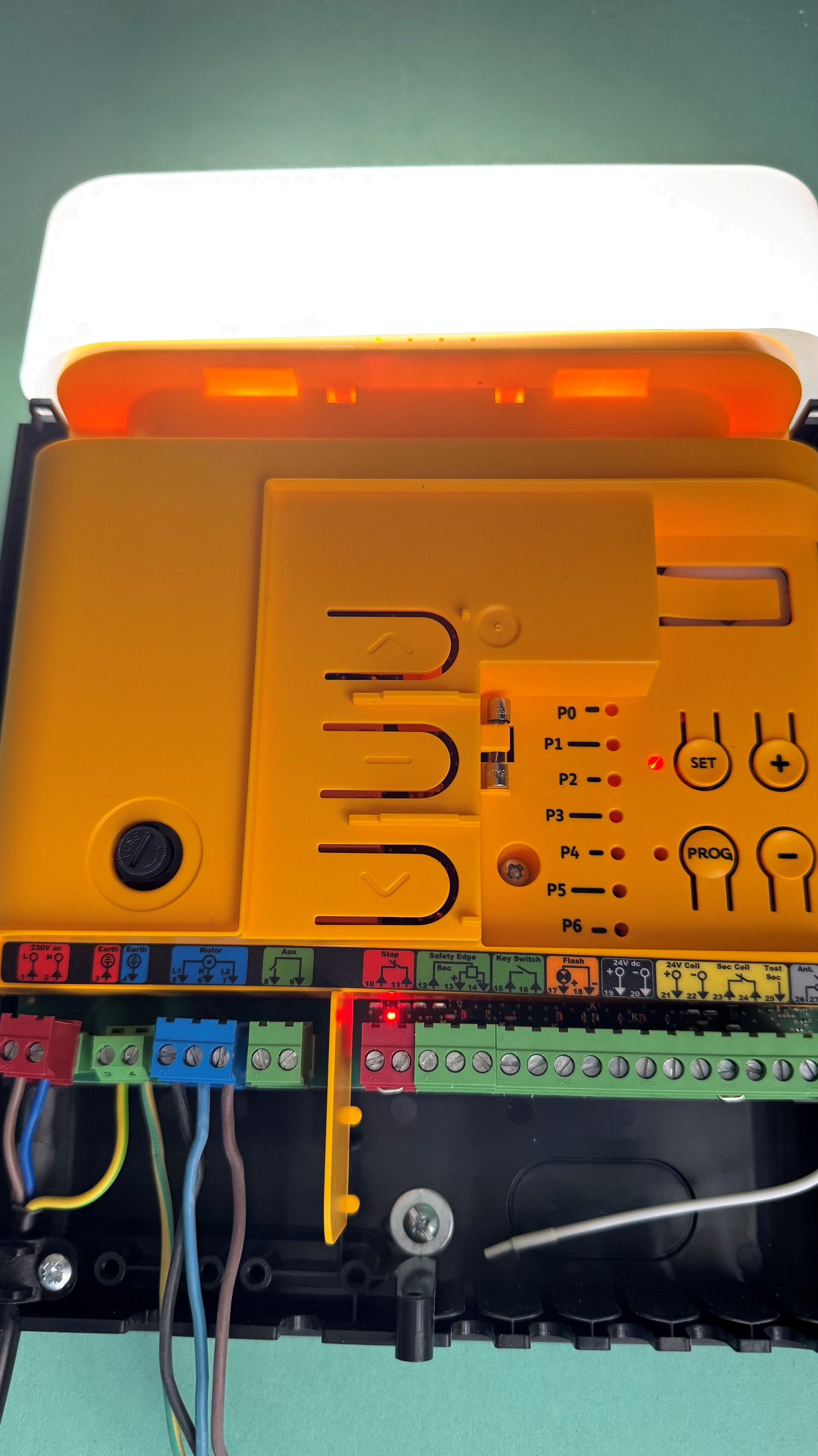

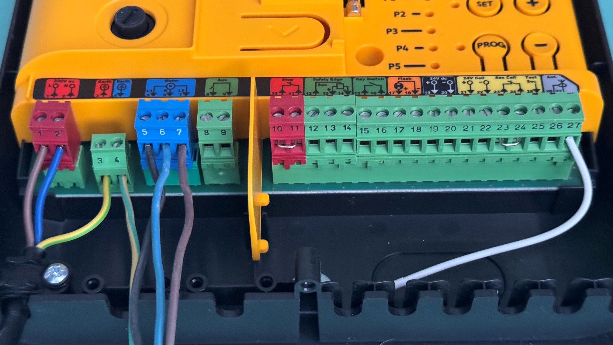

j'ai suivi la notice d'installation (ainsi que la vidéo ) mais la porte ne fonctionne pas en descente lorsque j'appuie sur le bouton descente de la centrale. ça clignote et j'ai un cligotement au niveau du bornier bordeaux "anti-chute" N°10&11 qui est ponté.
du coup j'ai supprimé le pontage mais ça ne change rien...
lorsque je descends le tablier avec la manivelle, je parviens a remonter le tablier en appuyant sur le bouton montée mais elle remonte par a-coups.
j'ai configuré la barre palpeuse qui a été appairée
j'ignore d'où vient le problème, elle ne descend pas davantage avec l'application...

    Quel est le type de la palpeuse car je ne la vois pas raccordée ?
    De toute façon votre problème vient de la palpeuse, car l'anti chute et les cellules peuvent se ponter.

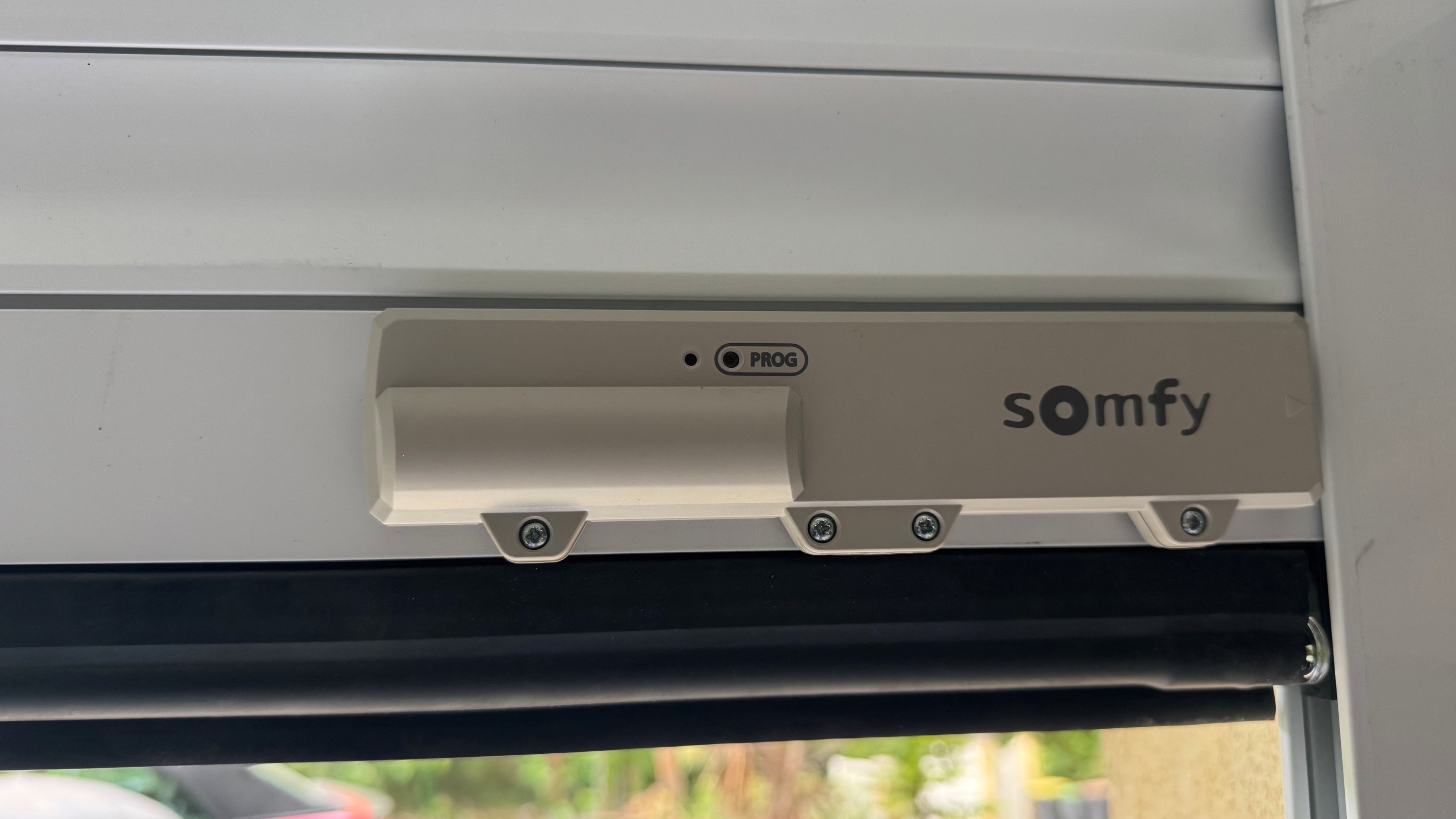

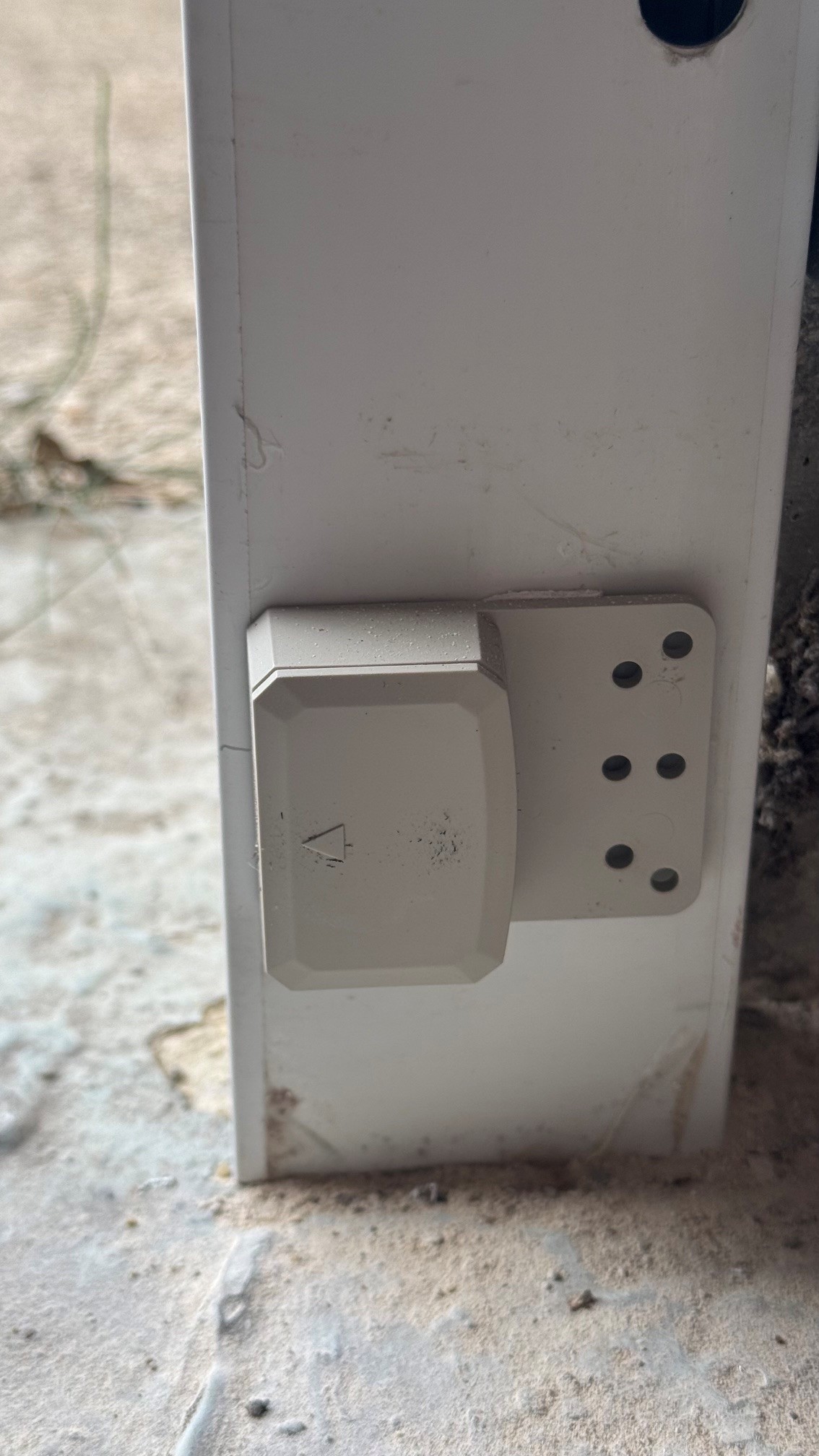

    Bonjour. Merci pour votre retour
    il s'agit d'une barre de contact radio Somfy (voir photo) avec le contacteur aimant placé en fasse sur le montant, que j'ai appairée sur la centrale
