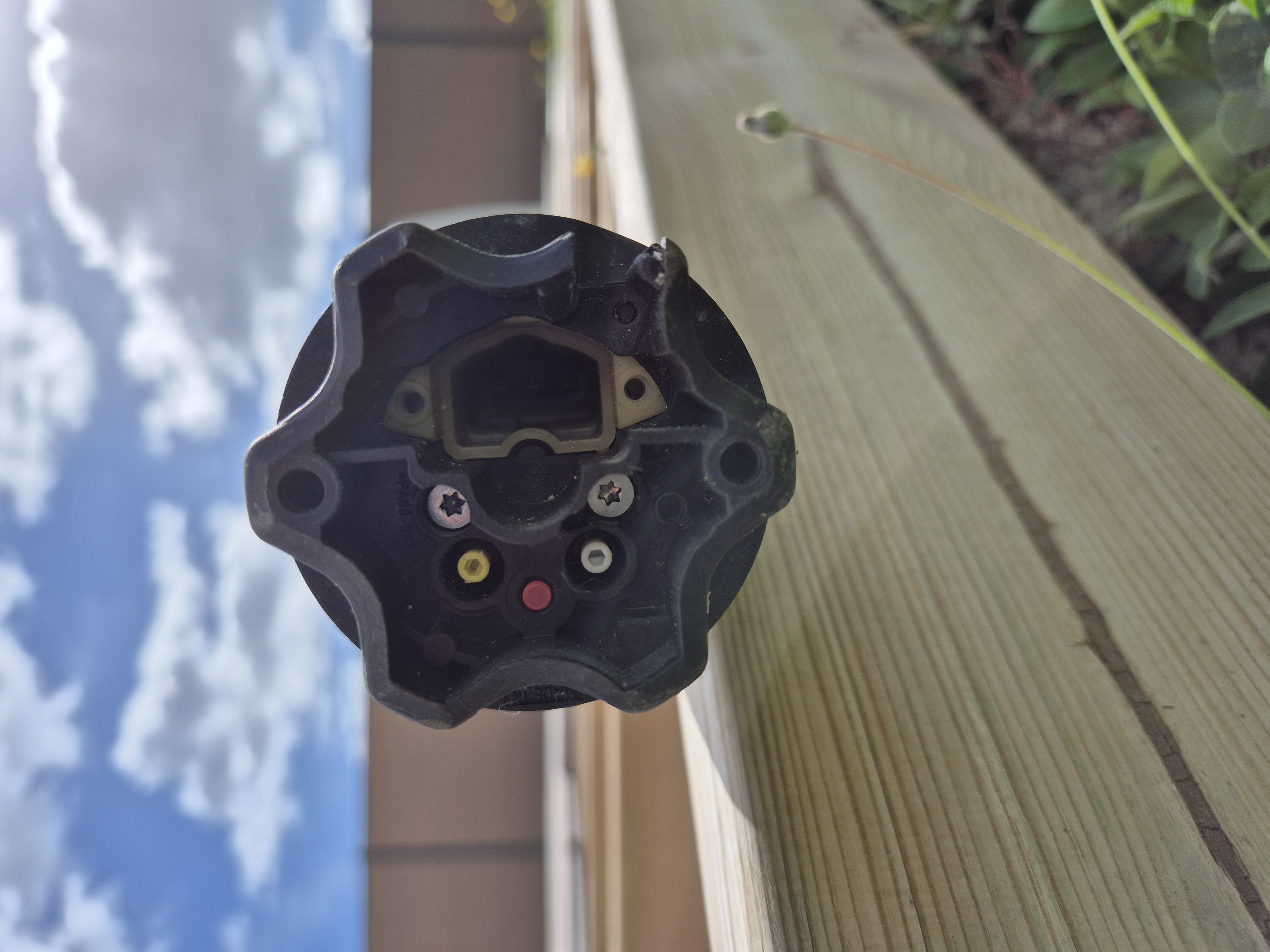

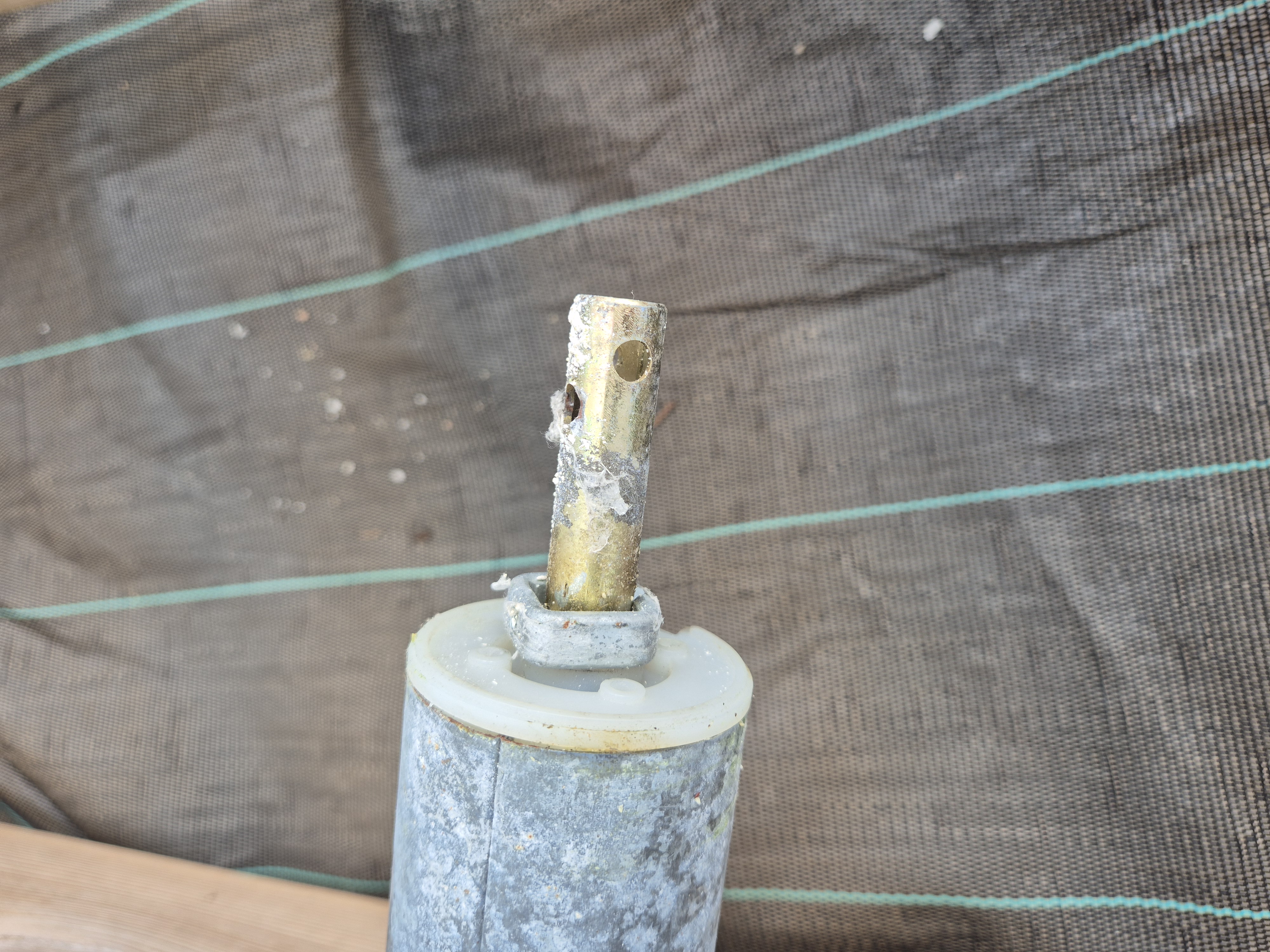

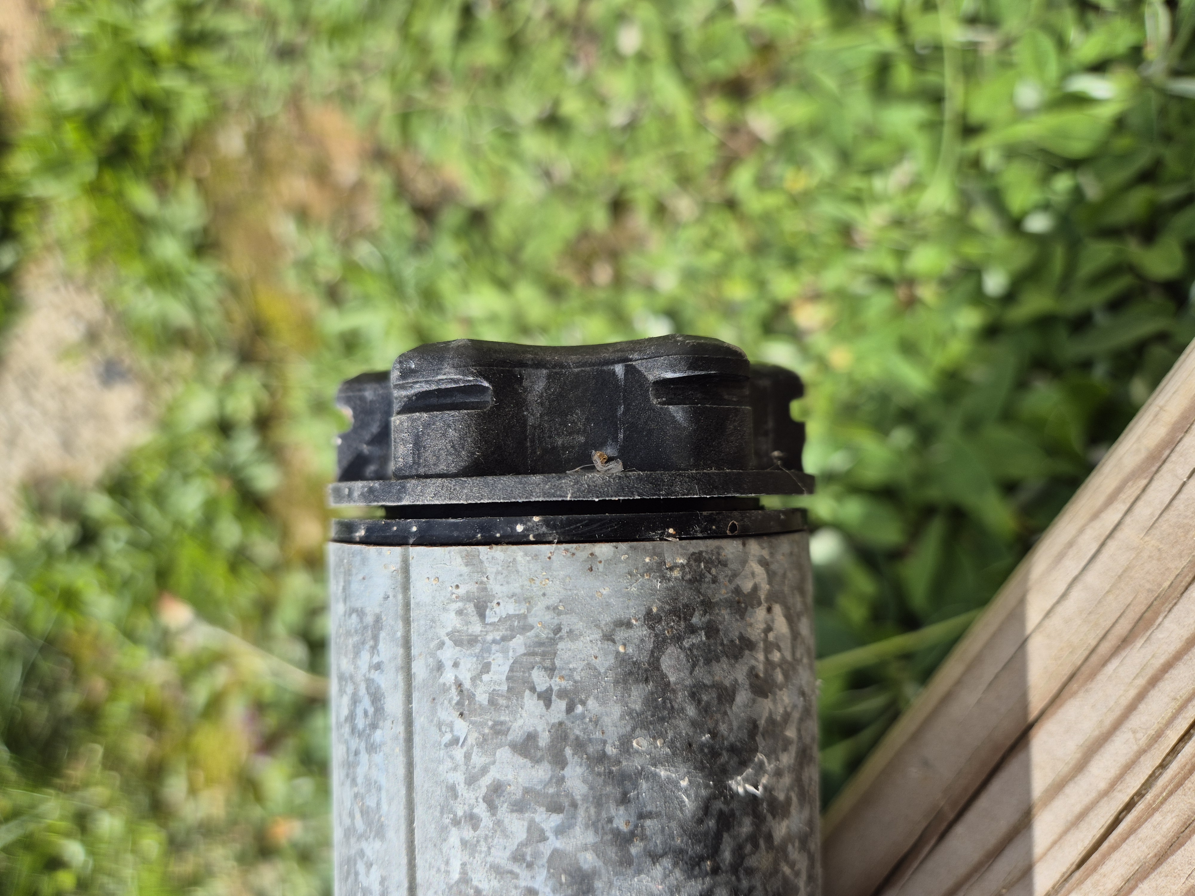

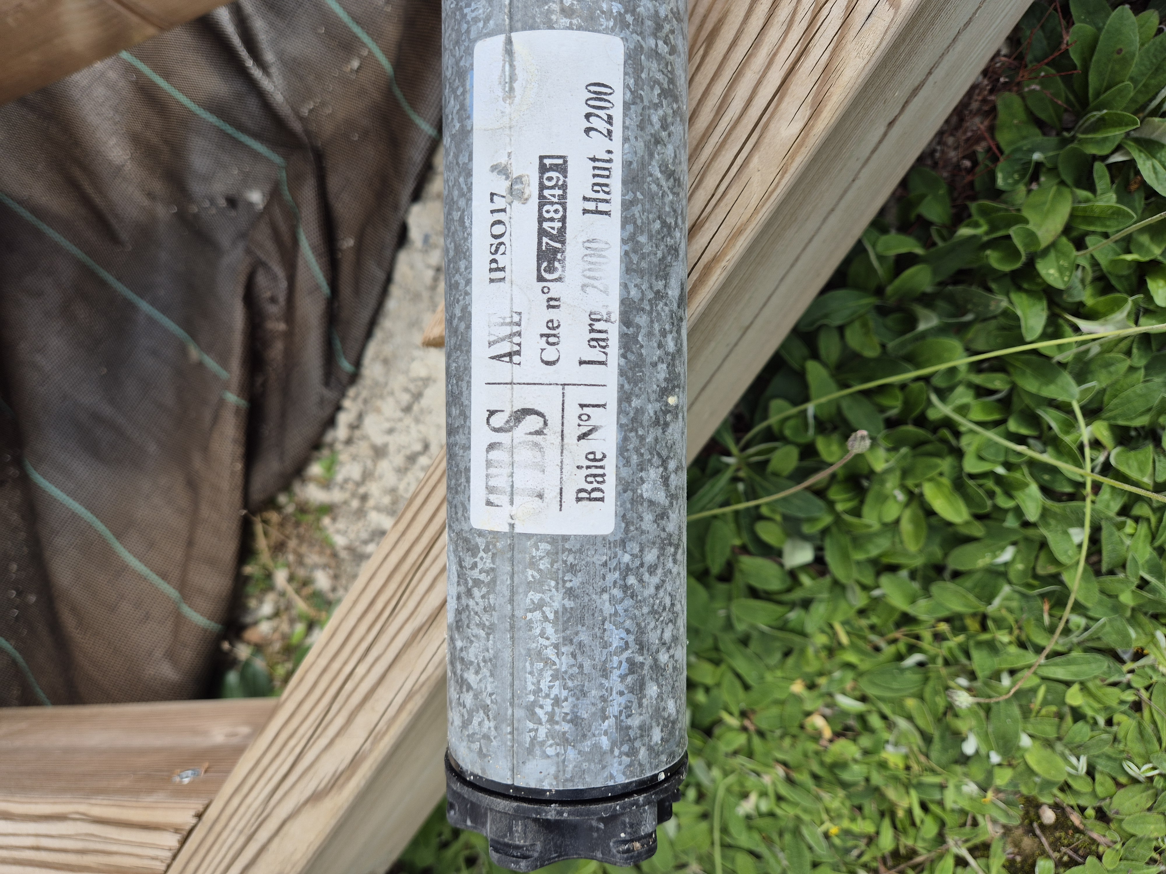

Mon volet rencontre des difficultés à s'ouvrir très probablement à cause d'un condensateur défectueux. Je cherche donc à sortir le moteur du cylindre pour accéder au condensateur et vérifier son état. Malheureusement je bloque sur l'étape d'extraction du bloc moteur. J'ai beau regarder en ligne les tutos/vidéos sur les modèles similaires je ne trouve rien en rapport avec le mien qui est sans doute un vieux modèle. Voici les photos de mon moteur, à première vue pas de vis diamétralement opposées au niveau du cylindre comme dans les modèles récents. Il y a un léger jeu au niveau de la partie latérale du bloc moteur mais je n'ose pas trop forcer. Si vous avez une suggestion/idée ça m'aiderait beaucoup. Merci à vous :)

    @Clément B, oui je suis parvenu à extraire le bloc moteur. Pour cela il y avait plusieurs choses. 2 vis diamétralement opposées (dont l'une est sous l'étiquette blanche que j'ai mise en photo, l'autre est pour le coup visible). Après cela on peut normalement extraire le tube du cylindre et il y a à ce moment là un rivet à faire sauter qui permet d'extraire le bloc moteur du tube. J'ai regardé des tutos pour le rivet, un simple coup de perceuse sur le haut du rivet pour le faire sauter facilement. J'ai ainsi pu accéder au bloc moteur et changer mon condensateur qui était en fin de vie et ne permettait plus à mon moteur de s'ouvrir tout seul :)

    Pour info j'ai exactement le même moteur mais pas de vis sous l'étiquette (que j'ai complètement grattée pensant en trouver une).
