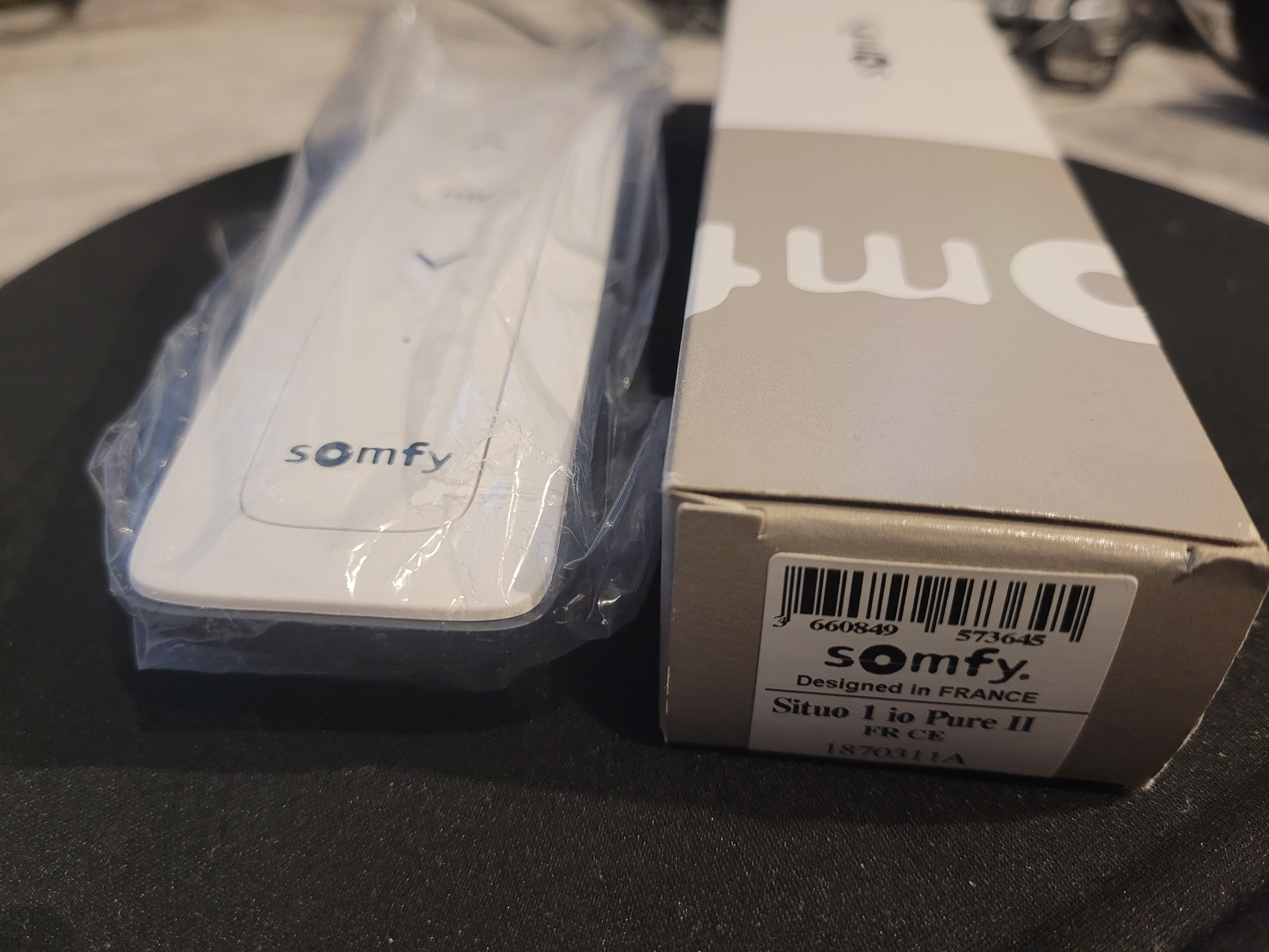

Je possède actuellement un volet à moteur somfy à commande filaire et je souhaite le modifier pour pouvoir utiliser ce type de télécommande "situo 1 il pure II" .
J'ai vu des modules que l'on peut installer sur l'arrivée des fils du boîtier filaire d'origine tout en conservant l'utilisation murale mais avec l'option télécommande aussi.
Je joint quelques photos, merci

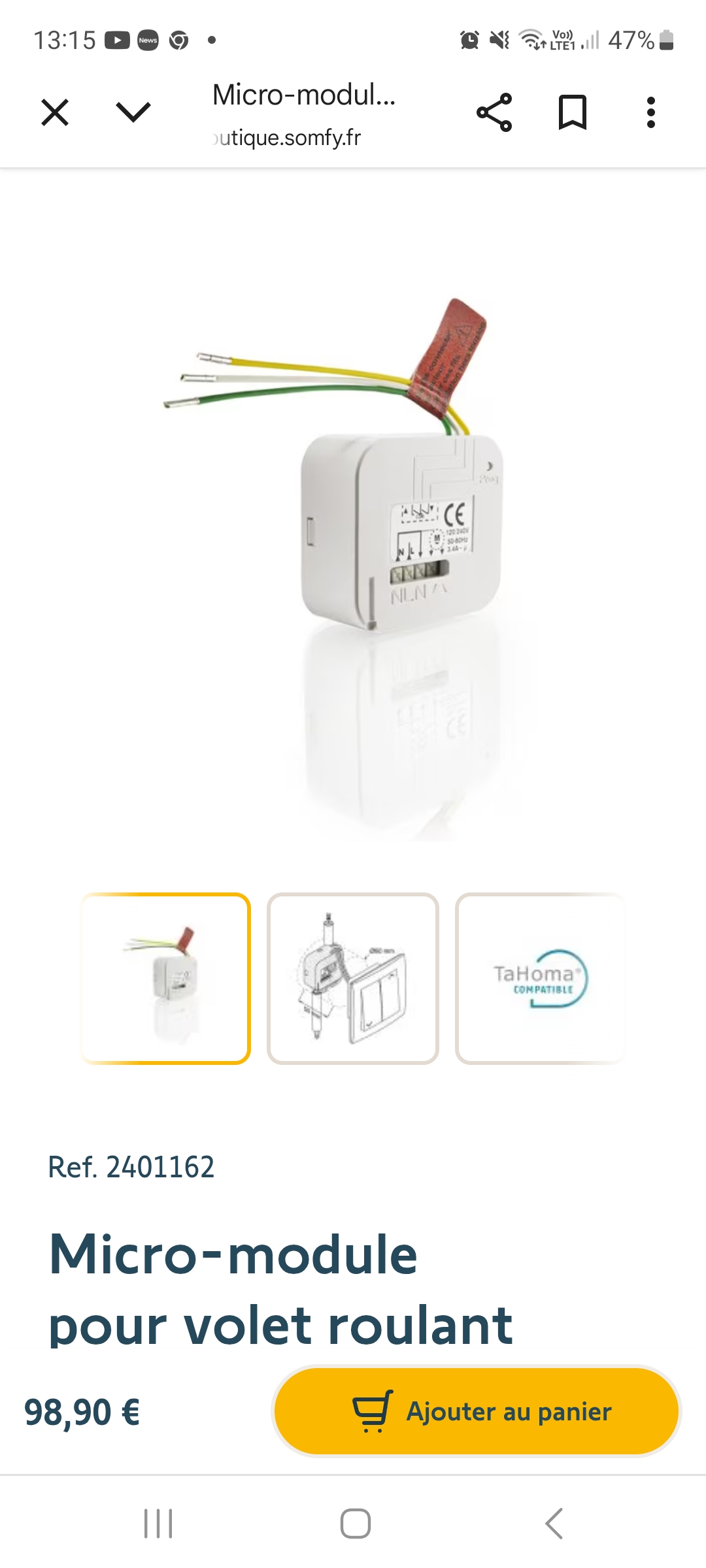

    Ce module en photo est en RTS et non en IO.
    Si vous avez une Tahoma ce module ne fourni pas le retour d'état.
    Il vous faut celui ci https://www.somfy.fr/produits/1822660/recepteur-volet-rou...
    Cet Izymo conserve l'inter inverseur existant et peut être affecté à une télécommande IO.
    Bonne journée à vous

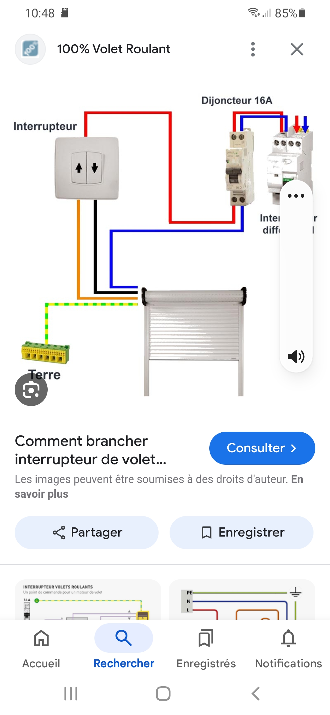

    Bonjour. Il me reste un VR en commande filaire que je souhaiterais passer en radio mais le problème est que le neutre arrive directement sur le moteur et non pas sur l'inverseur ce qui semble t'il empêche l'utilisation d'un centralis. Y a t'il tout de même une astuce pour passer en radio.
    Merci d'avance
    Il faut le neutre pour n'importe quel module VR.
    Ce n'est pas compliqué à aller le chercher soit au moteur soit à une prise basse.
    Le neutre venant du moteur est facilement transportable dans la gaine allant de l'inter au moteur.
    Merci Charly pour cette réponse mais c'est plus compliqué que vous ne le pensez car j'ai 40 cm d'isolation dans mes combles et on ne voit plus rien. Passer avec un moteur radio de serait elle pas une solution même si c'est plus cher
    L'ensemble de votre installation est-elle RTS ou IO ?
    Oui, dans le pire des cas un moteur radio fera l'affaire si vous avez bien le neutre + phase + terre qui arrivent au coffre.
    Un moteur filaire n'a pas de phase qui arrive du tableau.
