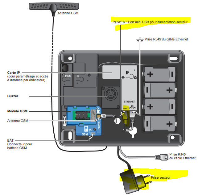

    Votre centrale est connecté en RJ45 elle ne peut pas avoir un signal faible, d'où je pense un problème de piles..
    Maintenant le module IP est alimenté par un transfo avec une prise mini USB. Il peut aussi être a l'origine du problème.

    Le module IP est alimenté par un transfo de smartphone avec un câble de type mini USB
    Il faut trouver un câble de ce type et utiliser un chargeur de smartphone pour savoir si c'est un problème d'alimentation.
    Si ça ne change rien c'est que le module IP est HS

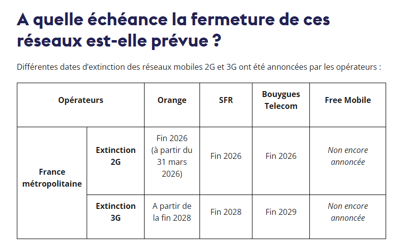

    Cette centrale est obsolète et arrêtée en fabrication depuis 2019.
    Donc aucune pièce détachée ni pour réparer ni pour étendre.
    De plus avec l'arrêt de la 2G / 3G, son module GSM sera muet en 2026 suivant le tableau ci joint.
    Il n'y a absolument rien de récupérable sur le système il faut tout changer.
    Le nouveau système Home Alarme est a réserver pour des appartements ou des maisons de 110M2 maxi et de préférence sans dalle de béton.
    https://www.arcep.fr/mes-demarches-et-services/consommate...
