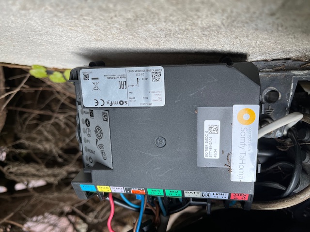

    Montrez des photos du boîtier que vous avez acheté avec ses étiquettes.

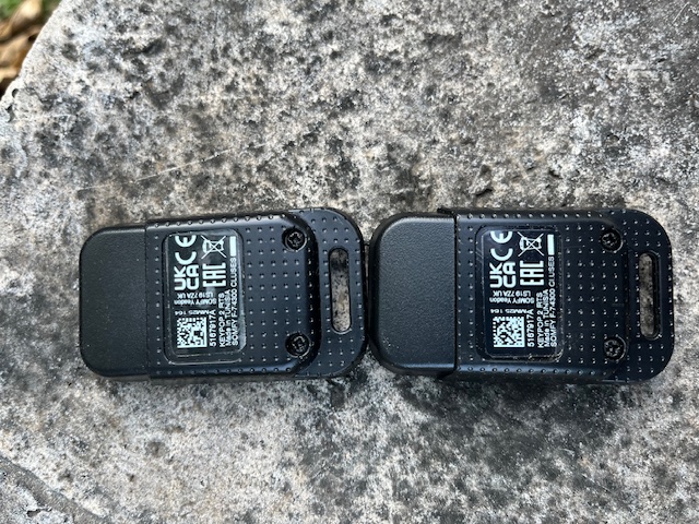

    Montrez aussi les télécommandes qui vont avec ce nouveau boîtier.
    Pour le moment, ne réfléchissez pas, répondez simplement aux questions que l'on sache mieux de quoi on parle pour vous aider plus facilement.

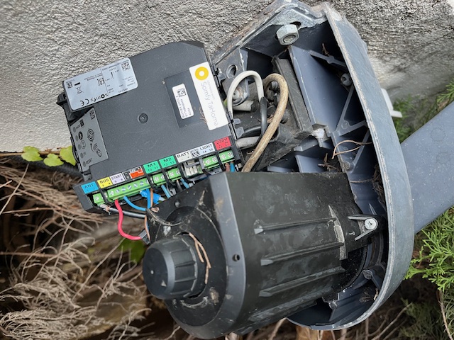

    Des photos sont floues et ne peuvent être agrandies, je ne peux pas lire les références utiles ...
    Georges G.
    Georges G.
    Georges G.
    64 / 100
    Merci pour votre réponse . Effectivement les photos sont floues. Désolé je n'avais pas contrôlé. Mais j'ai finalement pu installer le matériel de remplacement que j'avais acheté et tout marche bien . Il s'agissait simplement de deux fils inversés au remontage.
