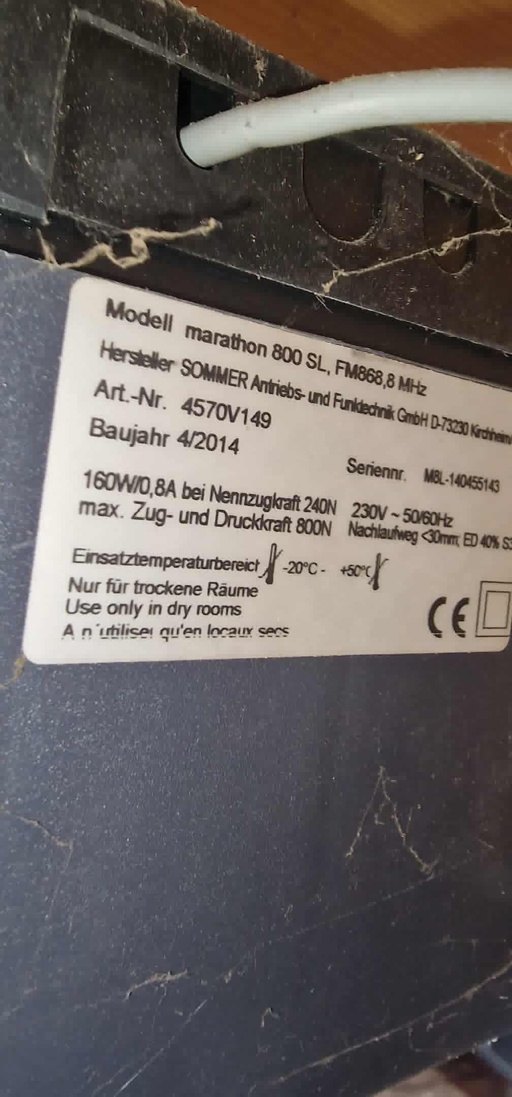

connecter ma porte de garage moteur SOMMER 800SL AVEC MA TAHOMA
comment connecter ma porte de garage la toulousiane, moteur SOMMER modéle marathon 800SL, FM868,8 mhZ 0 MA tahoma SCHITCH

    Il vous faut ce récepteur https://boutique.somfy.fr/recepteur-portail-porte-de-gara...
    Posez ici le schéma de raccordement de votre moteur et je vous dirai comment brancher.

    Ok merci, je vais commander.
