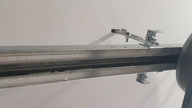

Je viens de remplacer le rail pour la porte de garage avec motorisation Dexxo pro 800. A la mise en service le message C5 est apparu. La porte a été équilibrée et l'ouverture se fait facilement à la main.
Le même message apparait porte débrayée.
Le remplacement du rail ne semble pas en cause.
Merci à l'avance de votre aide.

    Merci de votre aide, en effet après mes mésaventures (rail de remplacement changé dans le cadre de la garantie, la navette défectueuse à cassé dès l'auto-apprentissage) j'ai complètement zappé de faire l'auto-apprentissage pour ce nouveau rail.
    Suite à vos précédents conseils, j'avais revu toute l'installation (mal équilibrée, porte lourde à soulever, etc.)
