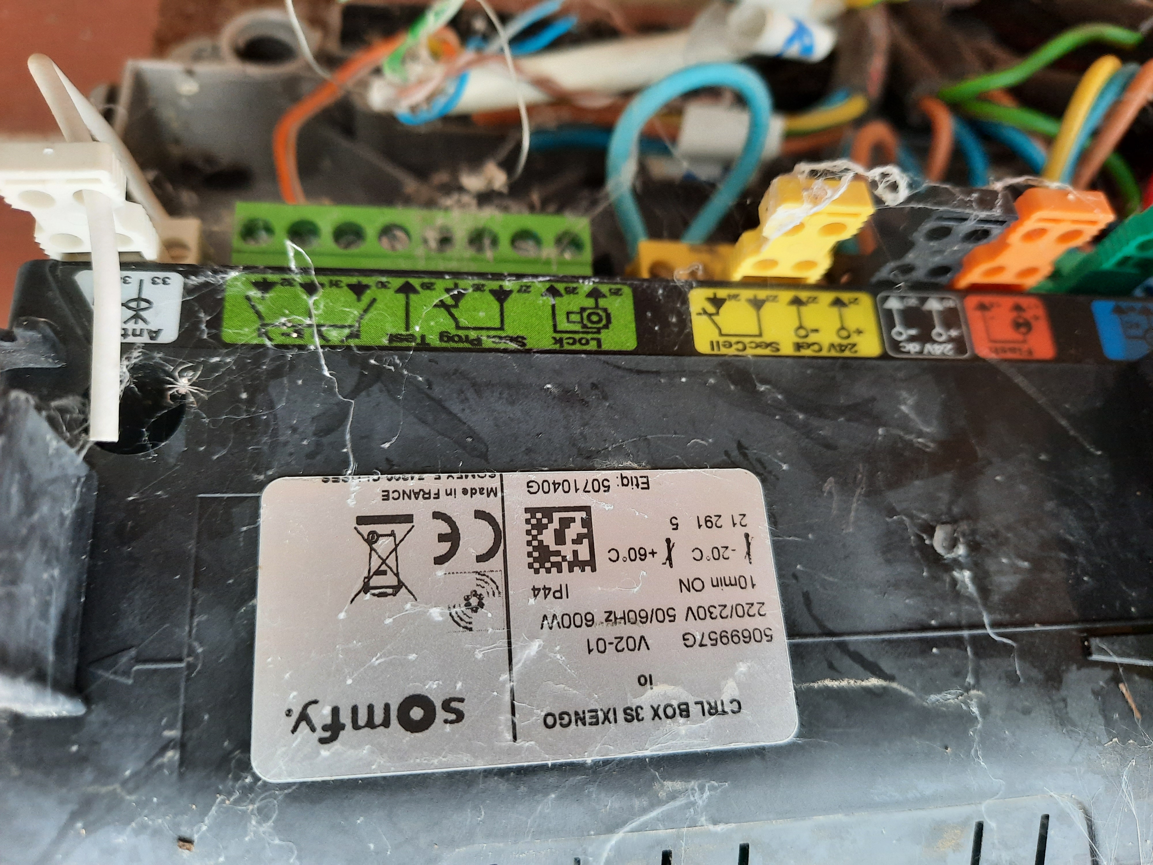

    Si via le contact sec les deux vérins fonctionnent on peut affirmer que ca ne vient pas d'eux, reste dans tel cas la box.
    Lorsque le portail refuse de s'ouvrir, quel est le code sur l'afficheur ?
    Posez ici une photo de l'étiquette apposée sur la box.

    Ce n'est pas forcément une erreur qui s'affiche mais un code de fonctionnement.
    faites une photo de ce code et de l'étiquette.

    Celle apposée sur la carte, il faut peut être retirer l'accus.
    C1 = attente, ce qui veut dire que l'ordre radio d'ouverture n'a pas abouti. Vérifiez l'antenne.

    Voici la photo.
    Concernant l'antenne, j'ai ouvert et j'ai uniquement un cable d'alimentation. Est ce qu'il devrait y avoir un cable pour la partie antenne. J'ai regardé la doc somfy mais c'est pas très clair pour moi.

    Oui, l'antenne fil est en place.
    C'est pas bien propre là dedans, un coup de soufflette de temps à autre ne ferait que du bien.
    Remplacez les dominos qui favorisent l'oxydation par des wago.
    Je ne vois pas bien les branchements, avez vous des cellules ? Pourquoi un seul fil sur 32, avez vous un accessoire à contact sec ?
    Votre box à moins de 4 ans, a t-elle été posée par un Pro ? Si oui, elle est garantie 5 ans.
    Avez vous contacté votre installateur pour lui signaler ce défaut ?

    Non je n'ai pas de cellules de branchées.
    Normalement il doit y avoir plusieurs fils sur 32?
    Oui il y a un contact sec qui est branché au visiophone v500.
    Non j'avais récupéré le moteur en dehors du circuit somfy.

    Pas de cellule sur un moteur à vérins puissants, vous n'avez pas peur ?
    Un fil sur 31 ok, mais je ne vois pas de fil sur 30 ou 32 ?
    Si le défaut d'absence d'ordre persiste, il faudra confier votre box pour un examen.

    Les cellules ont été déconnectées temporairement car j'ai un soucis de branchement sur l'une d'entre elles et je dois repasser un cable.
    On doit pas forcément bien voir sur la photo car le pilotage ouverture totale/pieton fonctionne bien depuis le visiophone.
    Je vais reprendre une photo plus précise.
