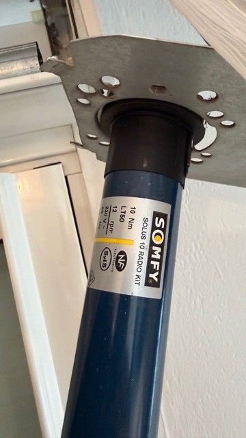

remplacer moteurs volet Solus 10 Radio Kit
Quels sont les kits pour remplacer deux moteurs Solus 10 Radiot Kit 10 NM LT 50 12 rpm 230 V ?
J'ai au total 6 moteur contrôlés en central par une télécommande RTS, deux sont fatigués ; dont un qui foncitonne encore mais avec un délais, l'autre qui s'arrête après une levée de quelques centimètres (et bruit moteur toujours actif)

    j'ai changé les condensateurs et en effet cela règle le problème
