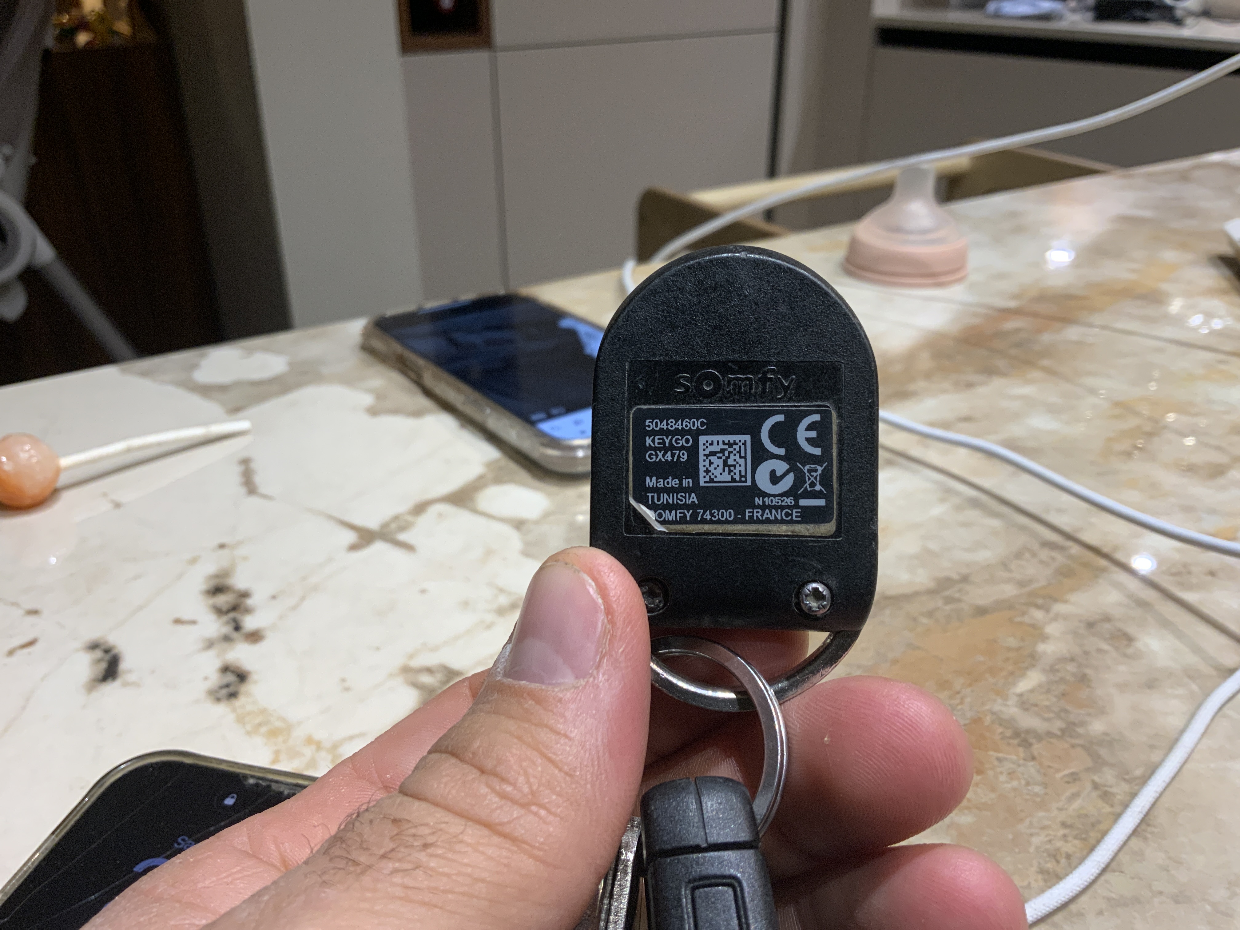

J'ai un AXOVIA 220b que je souhaite piloter via la TAHOMA.
J'ai une télécommande keygo io
J ai suivait tout le processus
1 - retiré le capot du moteur
2 - posé la télécommande sur la cible et appuyé pendant 5 secondes sur le bouton 1, le voyant radio du portail c'est allumé et éteint au bout des 5 secondes.
3 - sur l'appli IPAD, j'ai paramétré l'ajout d'un portail RTS, j'ai choisi le modèle 4100/6000 .
4 - mais au moment de mettre le code de la télécommande (6caractere) je ne trouve pas le bon code derrière la télécommande
J ai essayé avec différents code qui sont derrière la telecomande
5 - ça ne fonctionne pas
Je voit dans le procesus que j ai pas la meme télécommande qui est indique
Aurais-je oublié quelque chose ? Faut il avoir une autre télécommande pour apparayer la TaHoma?

    Il faut une télécommande spéciale appelée télécommande Relais que vous devez acheter sur la boutique.
