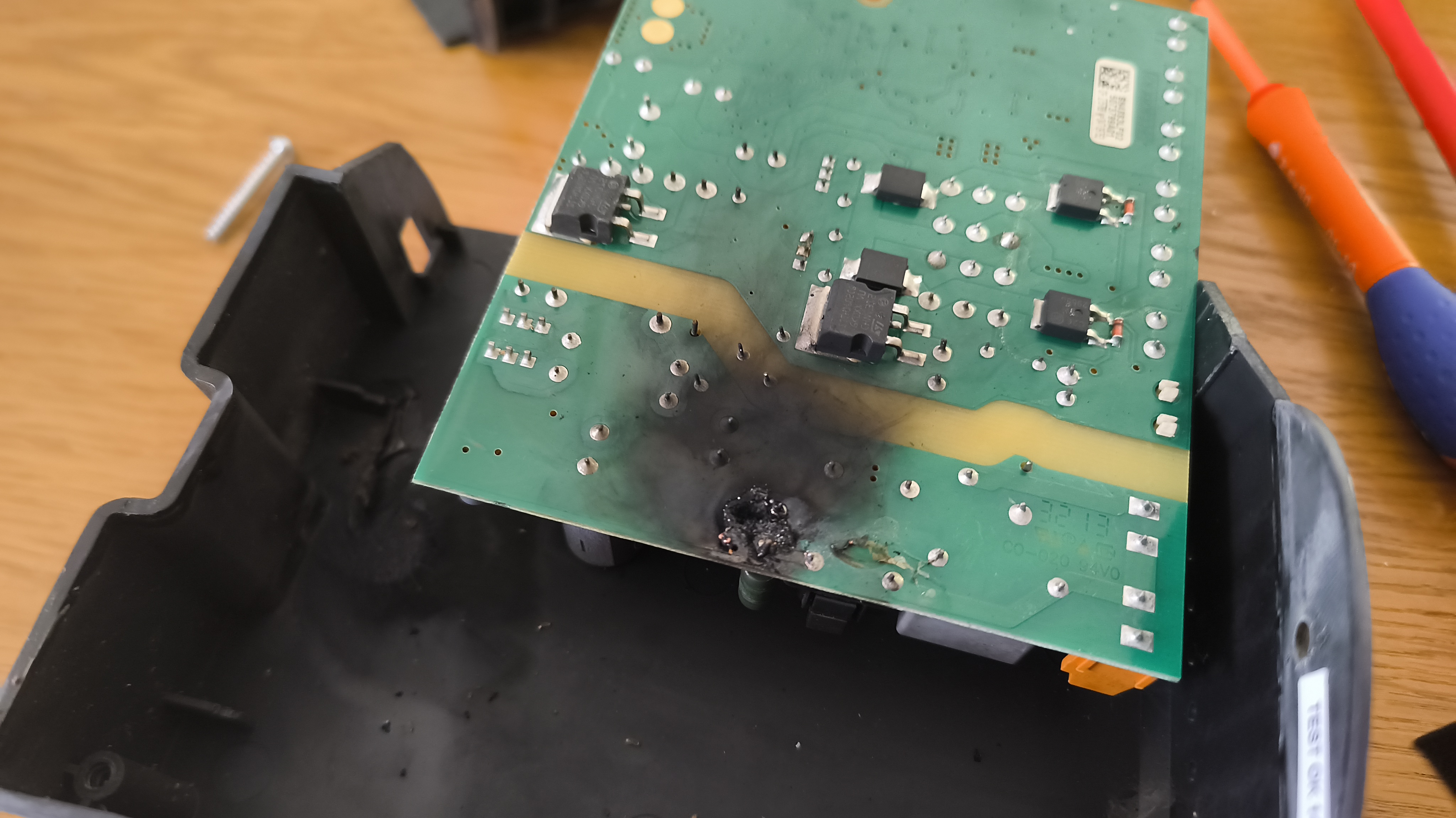

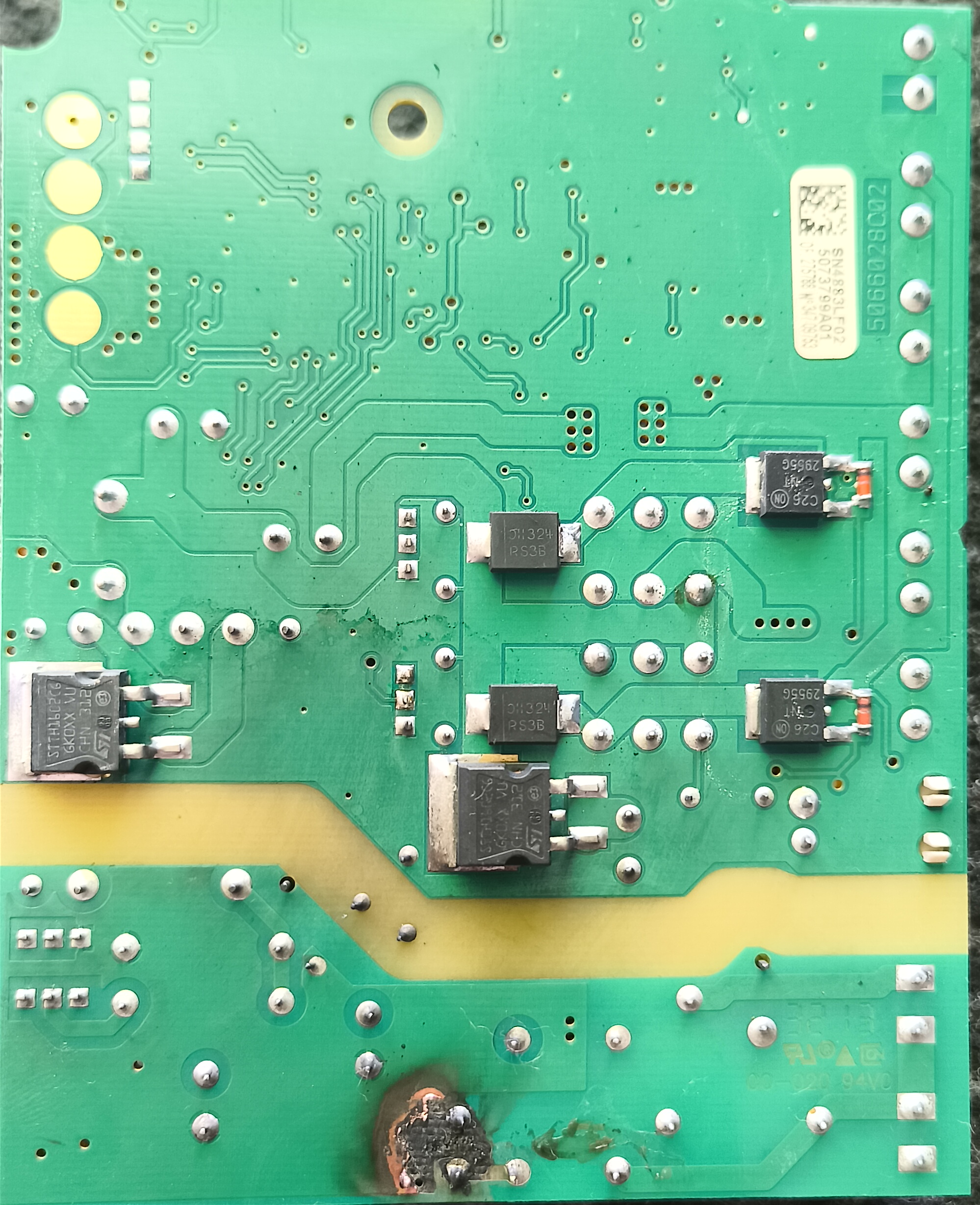

J'ai le circuit primaire d'alimentation de ma carte de motorisation Somfy qui a brûlée et j'aimerais savoir si c'est réparable car ce modèle n'existe plus à priori (le nouveau modèle n'a pas le même boitier (pan incliné alors que le mien est horizontal).

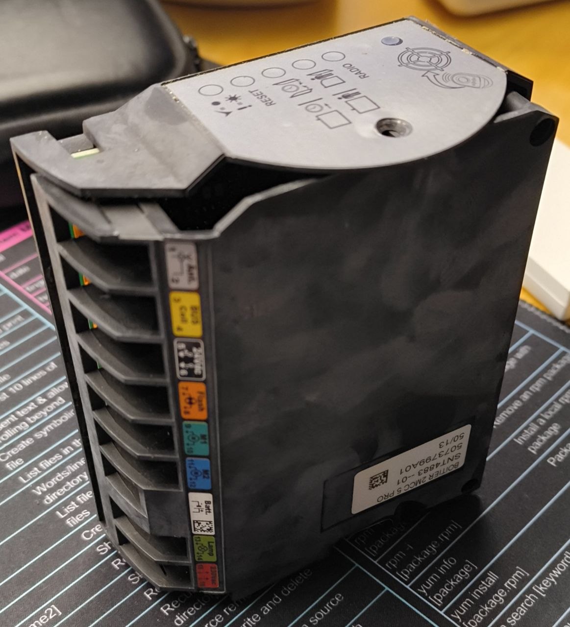

Sur le boitier est noté :
BOITIER 2MCC 5 PRO
SNT4883--01
50733799A01
50/13
boiter bras PRO type 5073825A 230V 50 Hz P = 600W
090/14 21
5073827A
C'est une double motorisation pour portails à ventaux 2 battants Somfy AXOVIA 220B RTS FR

    Le crash est dans la partie alimentation et parfaitement réparable économiquement : https://forum.somfy.fr/users/6899912
    Certainement une limace qui passait par là.

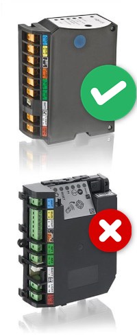

    Le modèle de remplacement avec face en biais est compatible à quelques différences des raccordements.
    https://boutique.somfy.fr/boitier-electronique-bus-sga.html
    Ouverture piétonne par contact sec impossible sur ce modèle de boitier électronique.
