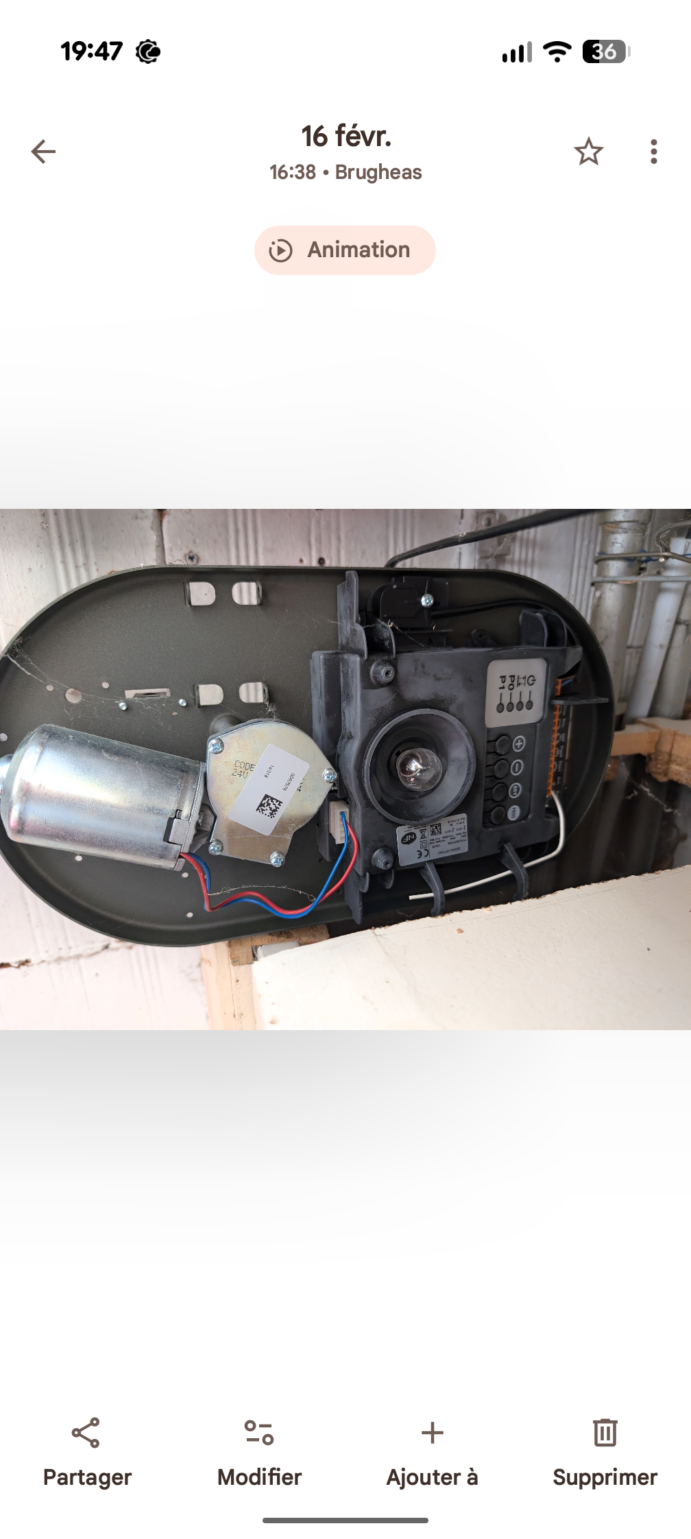

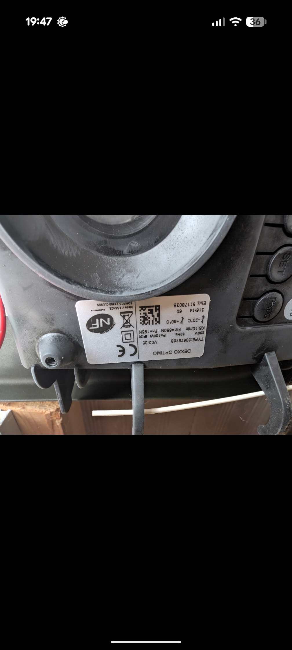

Bonjour, je voudrais savoir par quel moteur remplacer un Dexxo optimo 5067576B, il est HS.

    Merci de votre réponse, la carte doit être défectueuse, lorsque le moteur ne répond plus, il faut débrancher la prise électrique qui alimente et la rebrancher plusieurs fois avant que l'ampoule clignote, et seulement a ce moment là, le moteur marche normalement pour quelques heures. J'espère avoir été clair.

    Les symptômes et les 11 ans du moteur confirment une carte HS.
    A faire réparer ou c'est le moment de passer en IO en changeant la tête pour un Dexxo Smart IO dispo sur le Net ou un système complet ici https://boutique.somfy.fr/motorisation-porte-de-garage-se...

    Merci de votre réponse.....je m'en doutais un peu....
    Les défauts signalés font penser à une carte qui peut être réparée.
