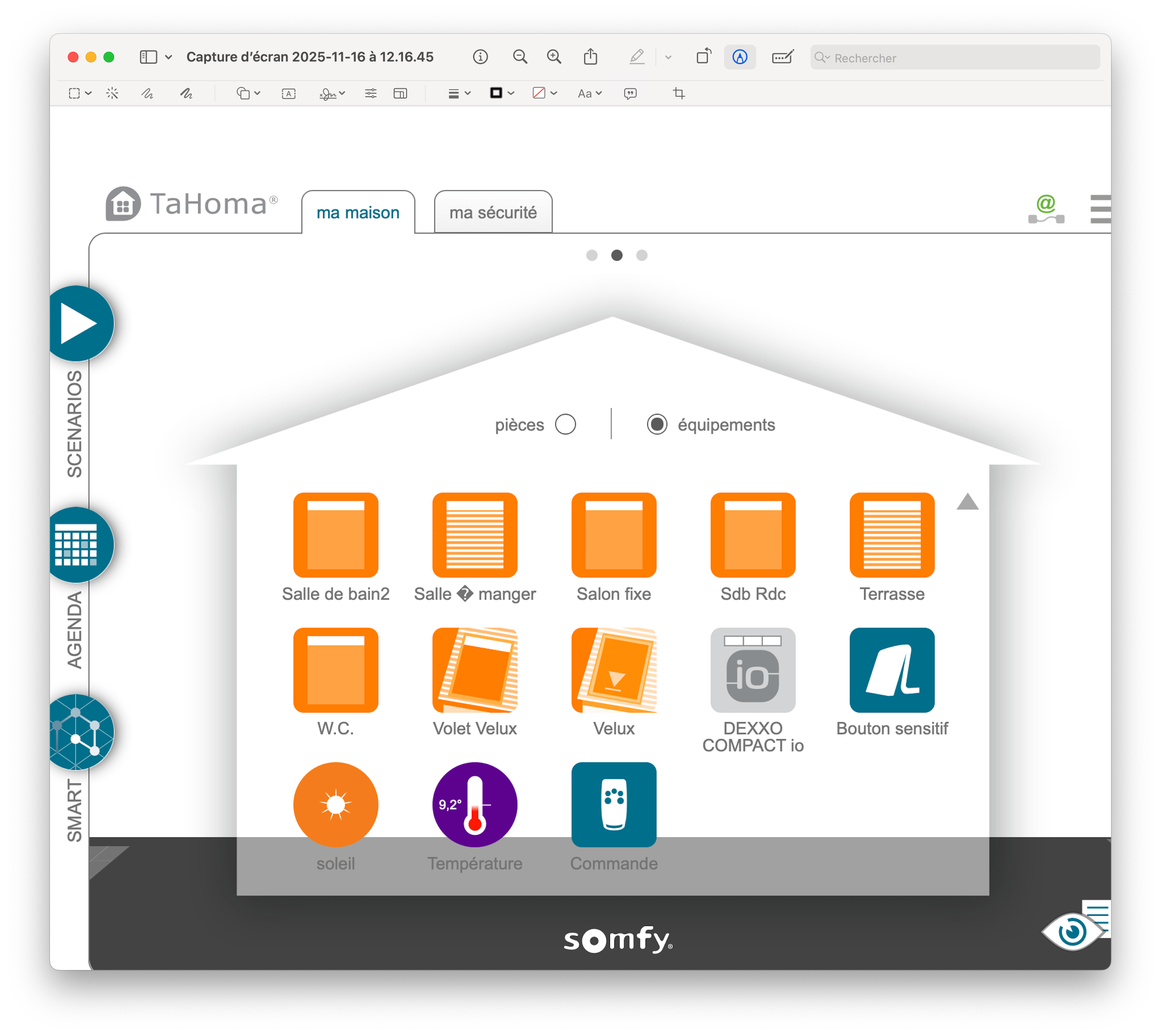

Je viens d'installer un moteur de garage Dexxo Compact Io, celui-ci est reconnu par Tahoma (Classic) mais icône grisée et impossible à utiliser.

    Votre moteur est de dernière génération, or, votre V2 Classic est obsolète.
    Il faudra vous contenter de cette icone, pour l'utiliser il suffit de glisser le curseur sur la barre blanche.

    Si vous obtenez ce carré sur l'interface c'est qu'il est reconnu.
    Cliquez dessus, est-ce que vous avez le curseur à droite de la barre blanche ?
    Faites moi une capture du carré lorsque vous cliquez dessus.

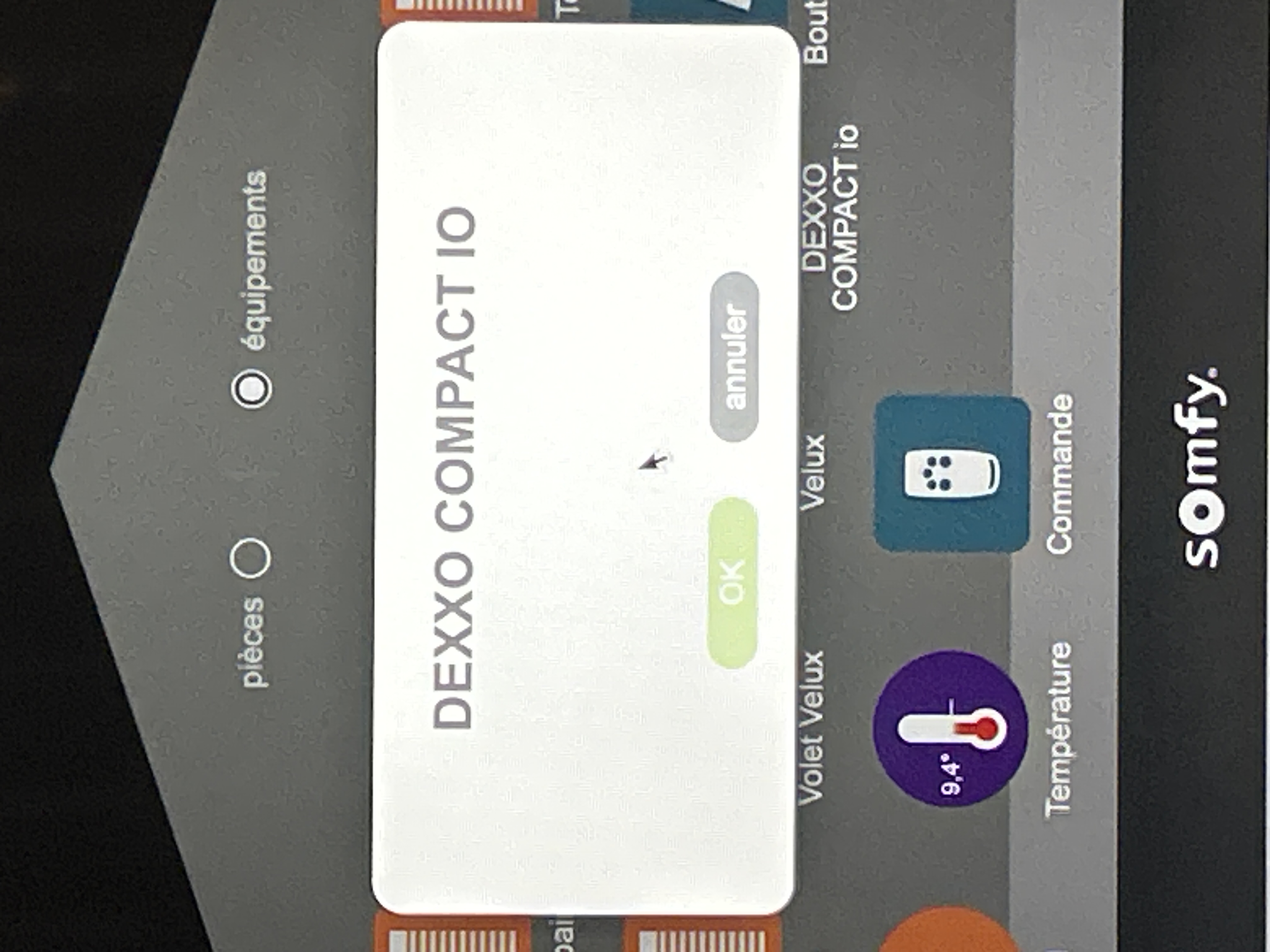

    Pour la procédure, sur tahoma connect (sur pc) recherche de nouveaux équipements io et appui sur le bouton prog du moteur qui apparaît dans mes équipements (photo premier post) mais quand je clique dessus, une fenêtre s’ouvre avec « deco compact io » et les boutons ok et annuler ( rien d’autre)

    La TC de ce moteur est totalement inconnue de la V2, donc il ne sera pas possible de l'affecter via cette TC.
    Essayez la bonne vieille méthode à l'ancienne qui consiste à ajouter un équipement IO "sans télécommande".
    Sinon, achetez une Keygo IO 1 way, affectez la au moteur puis via cette Keygo affectez le moteur à la V2.
