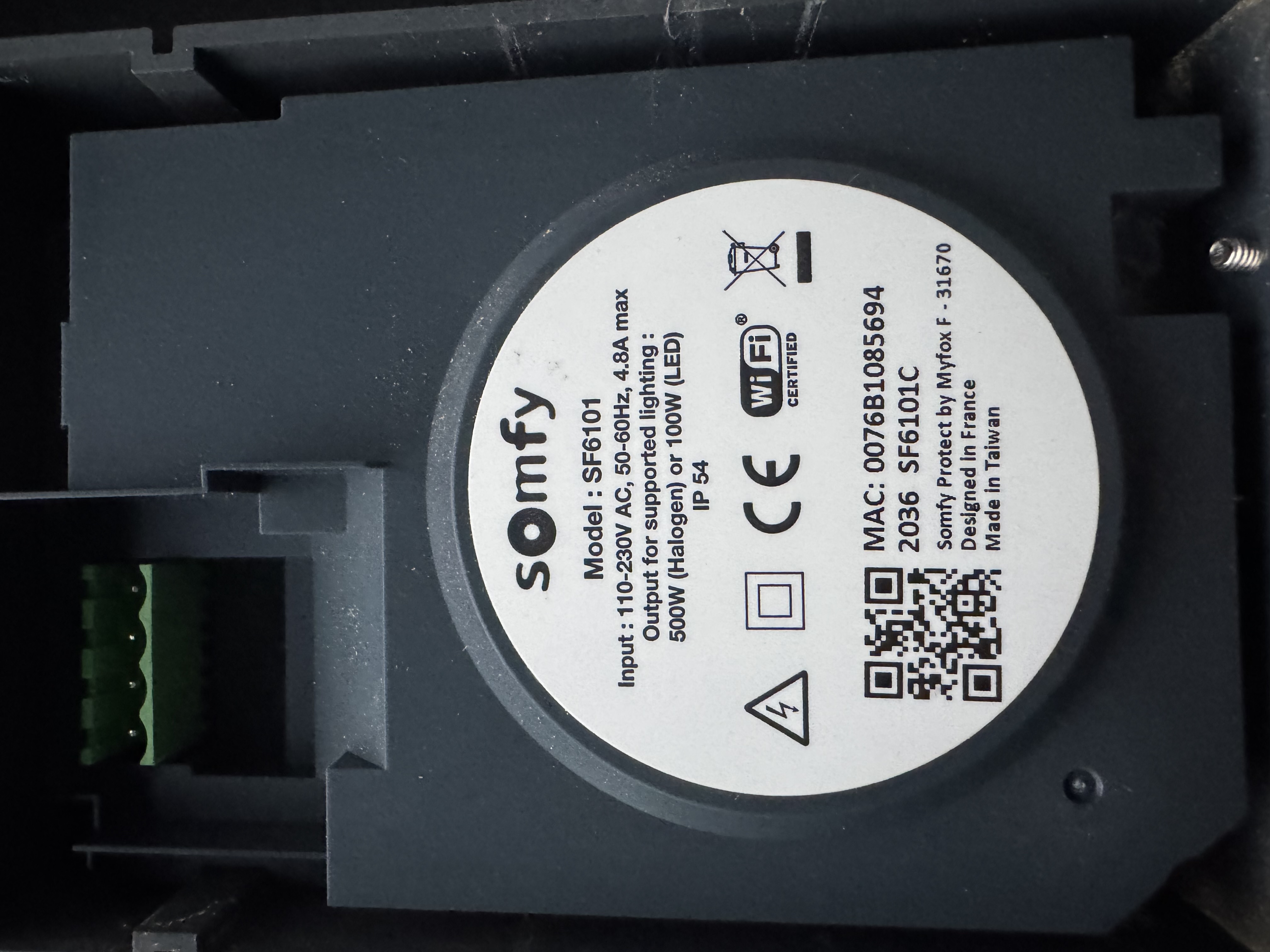

Impossible de réinitialiser Caméra outdoor suite à desinstallation
La caméra perdait souvent la connexion WIFI. Connexion proche dans le garage. j'ai donc supprimé la caméra de l'application pour la réinstaller.
Maintenant impossible de la réinstaller
Dans appli Somfy Protect:
Le menu ajouter "Caméra extérieure" ne fonctionne pas : écran figé, le bouton démarré ne fait rien.
Le menu ajouter "Caméra extérieure 2" fonctionne mais le téléphone ne trouve pas la caméra, le voyant bleu de la Caméra clignote., message: impossible de détecter la caméra. Opération faite 15 fois, Bluetooth du tel éteint puis allumé. Caméra réinitialisé via la petit aiguille... bref j'ai tout essayé.
Quelle est la solution ?
