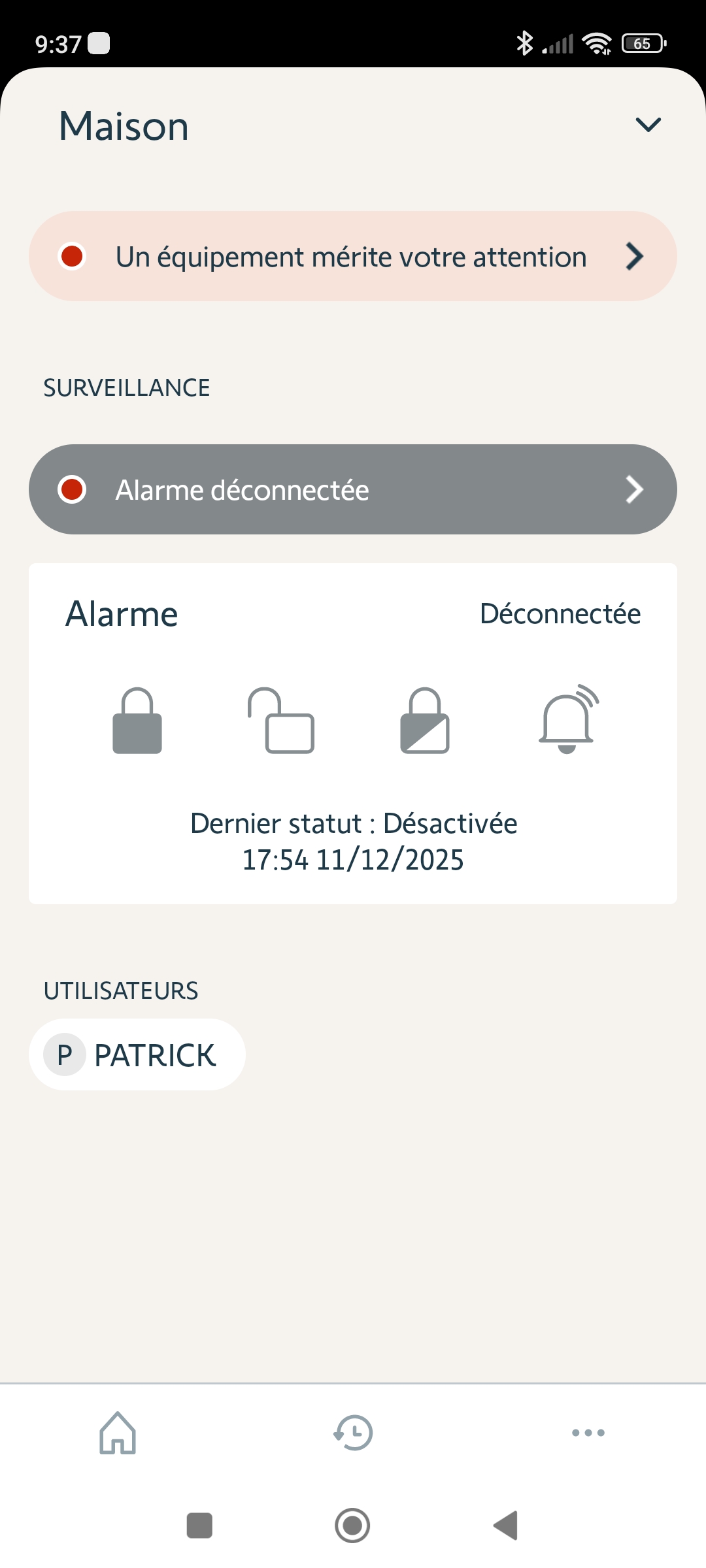

J’ai enclenché mon alarme hier soir et pendant mon absence, j’ai eu le message suivant dans l’application Android » Somfy Protect » : « Alarme déconnectée. ». Sur le Link Advanced, j’avais les voyants : Blanche fixe, et Verte et rouge clignotants. Sachant que je n’ai pas pu désactiver l’alarme à mon retour.

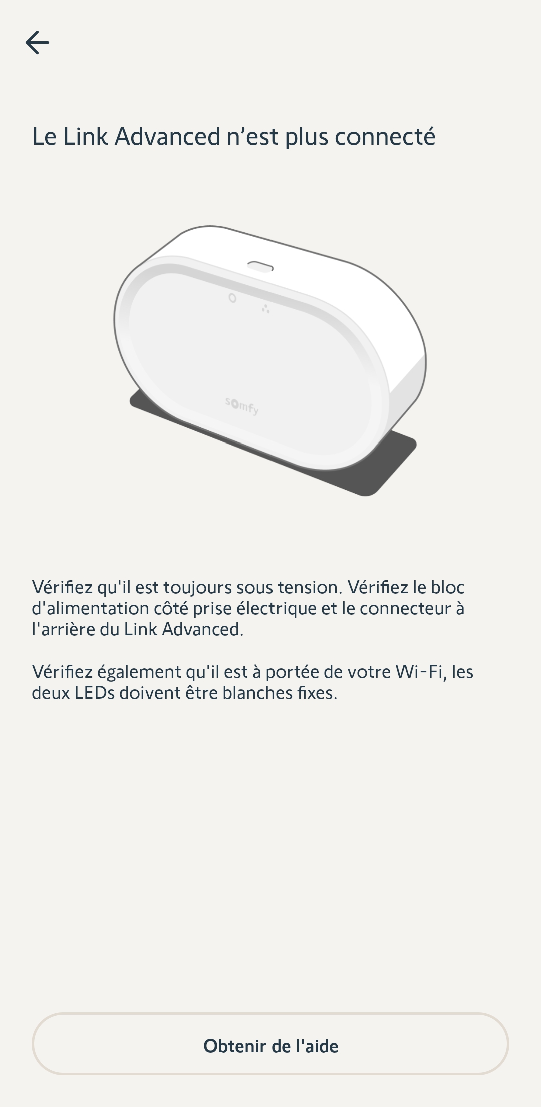

    Bonjour, Impossible de reconnecter le link advanced au wifi de la free box. J'ai rebooté la box, reset sur le link. Pas de succès.
    L e wifi est en 2.4gh . Puis je passer sur l'autre wifi en 5 gh ? Ou cela n'a rien a voir ?

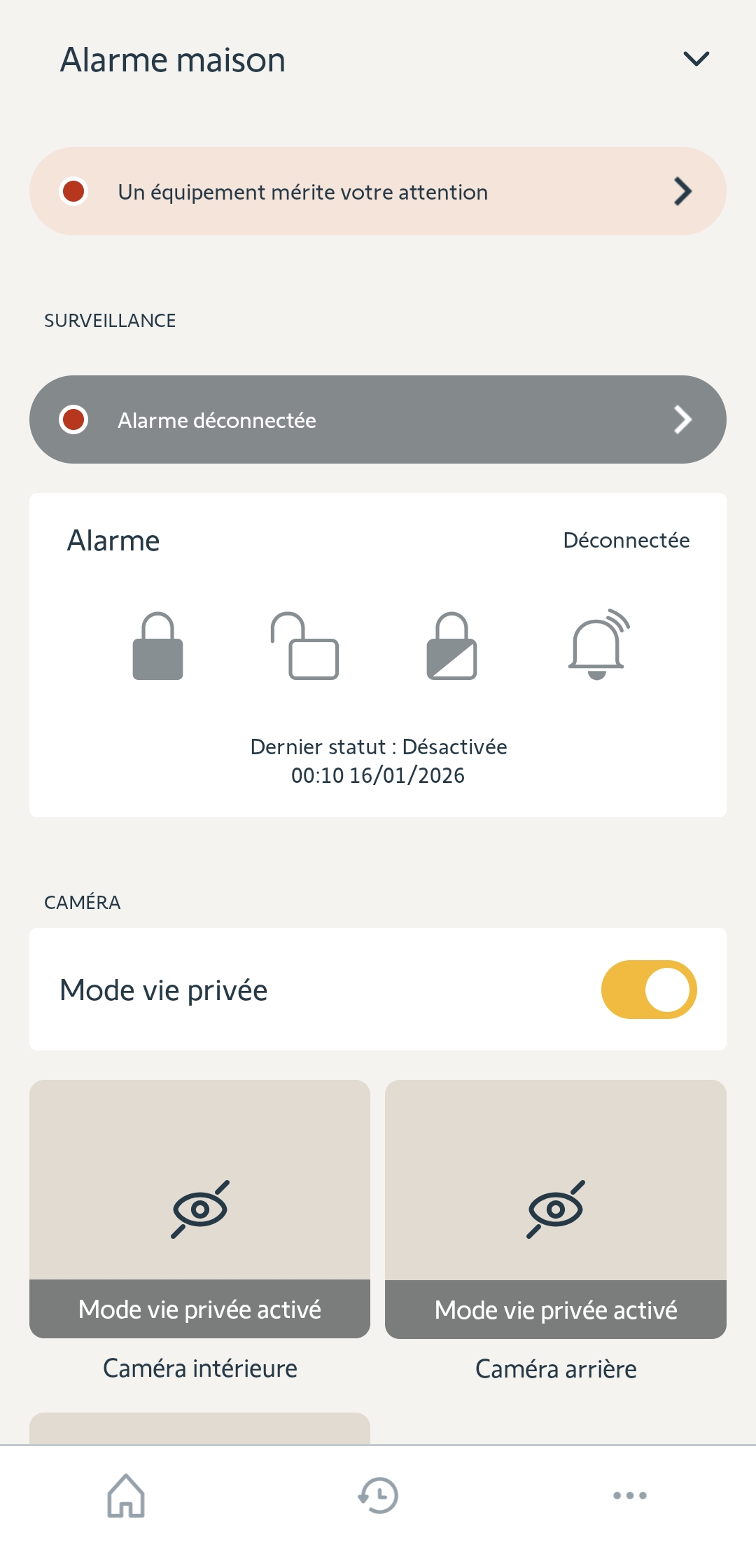

    J'ai un souci identique : dans la nuit du 15 au 16 janvier mon alarme était en mode nuit et à 00h10 le link Advanced a perdu la connexion.
    J'ai débranché/rebranché ma box SFR (Box7 Fibre), idem pour le link mais rien n'y fait.
    Les deux voyants du link sont bleu et clignotent lentement en alternance.
    J'ai la même box internet depuis l'été 2025 donc ça ne vient pas d'une nouvelle configuration.
    Est ce qu'un yellow pourrait changer le statut de mon alarme dans l'application Somfy protect pour le permettre de réinitialiser le link (impossible en l'état car l'App pense que l'alarme est mise)
    Le numéro MAC de mon link est : 0076B110AF44
    Merci par avance pour votre aide !

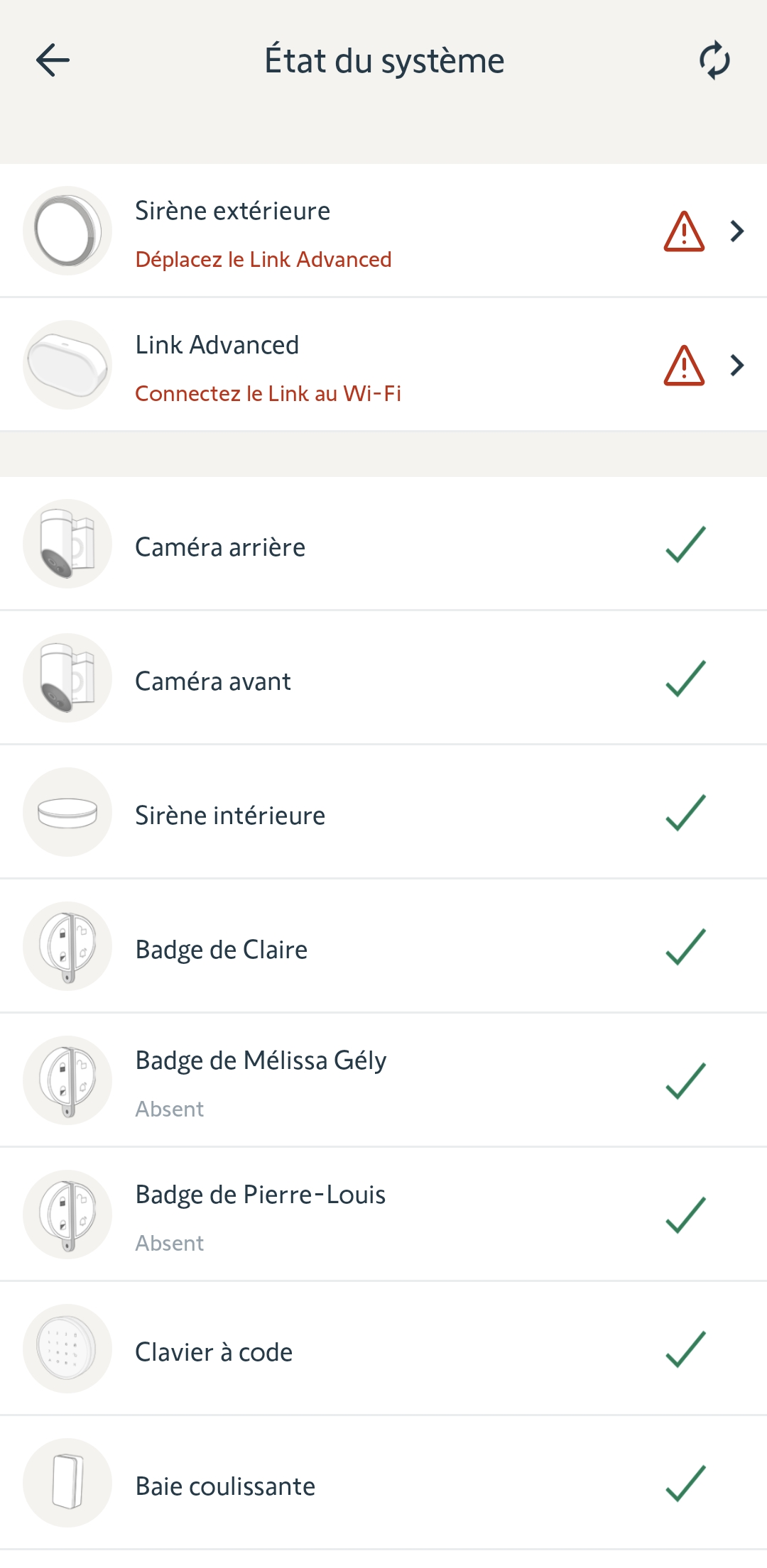

    Bonjour Pierre,
    Votre alarme n'est pas armée, il faudrait procéder à un changement de réseau wifi du link.

    Merci pour votre retour et désolé pour le délai de réponse, mais je n'y parviens pas, dans l'application tout reste bloqué

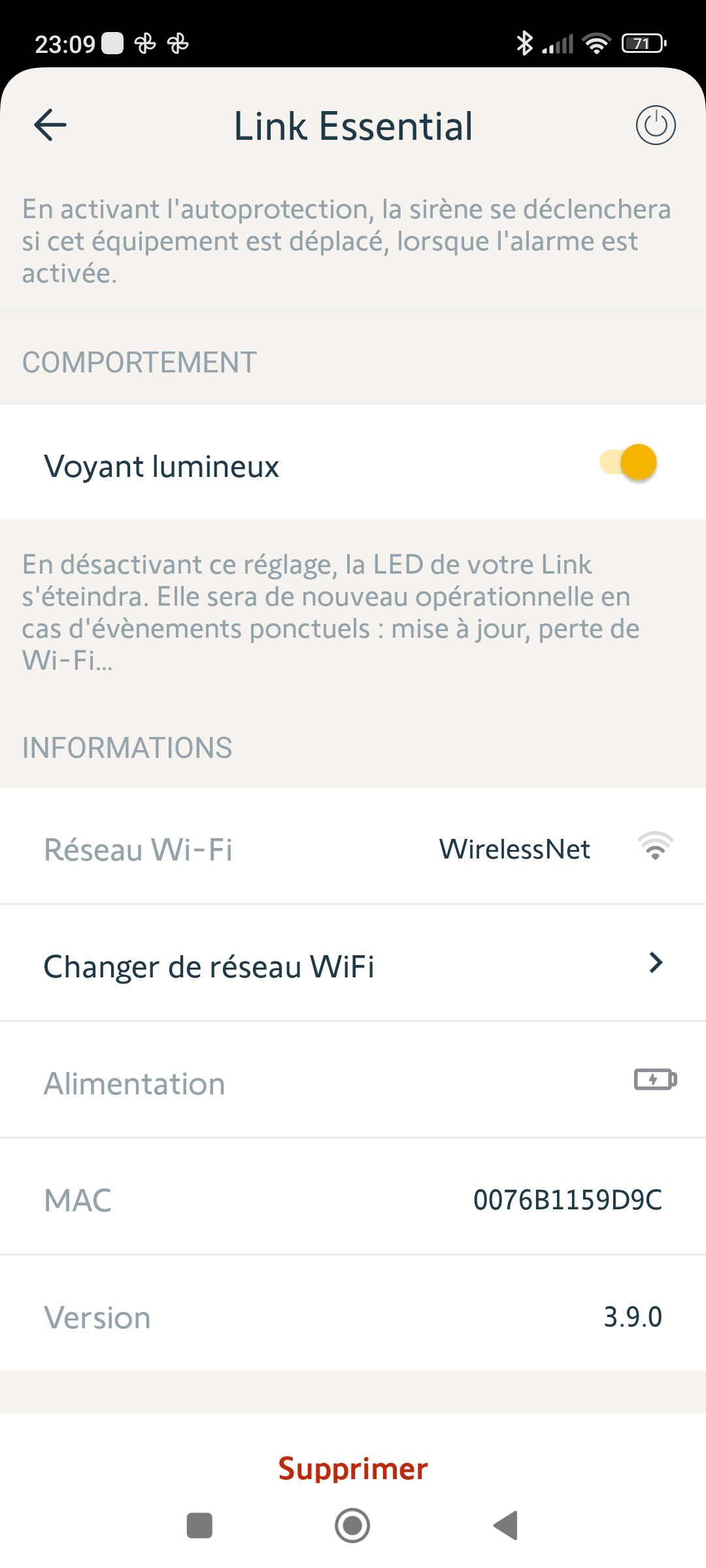

    Bonjour Pierre-Louis,
    Il ne faut pas aller dans l'état du système, mais dans mes équipements => link et changer de réseau wifi pour reprendre votre réseau.

    Merci Morgan, ça fonctionne !
