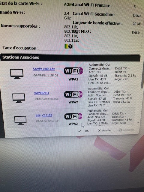

En revanche, avec la Freebox, on voit bien le Link apparaître sur le réseau et tenter de se connecter, mais il se déconnecte au bout d’environ 5 secondes. Le technicien Free ne comprend pas non plus l’origine du problème.

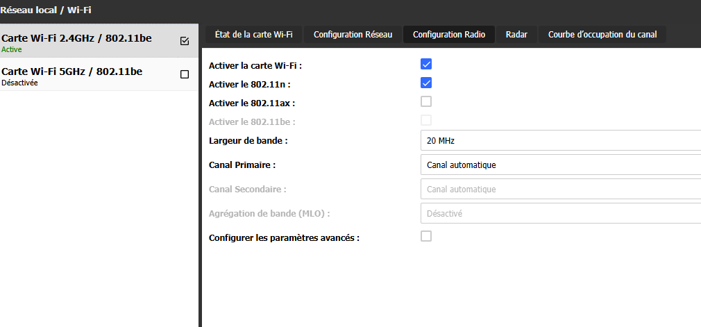

Vérifier les paramètres suivant sur la carte wifi 2.4
Configuration réseau : Vous devez avoir Type de protection WPA2 AES
Configuration Radio :
largeur de bande : 20Mhz
laissez uniquement le protocole 802.11n activé. (Désactiver les autres)

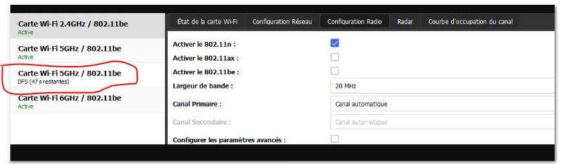

Merci Jacky , pour les paramétres de la carte j'ai déjà tenté :(
J'ai essayer la création du wifi invité , idem
On vois bien le link ce connecter à la carte , recevoir de la donnée, et au bout de 10 secondes plus rien et ce déconnecter et mettre l'érreur de connexion sur l'application .. on vois la photo de la page de la carte plus haut
