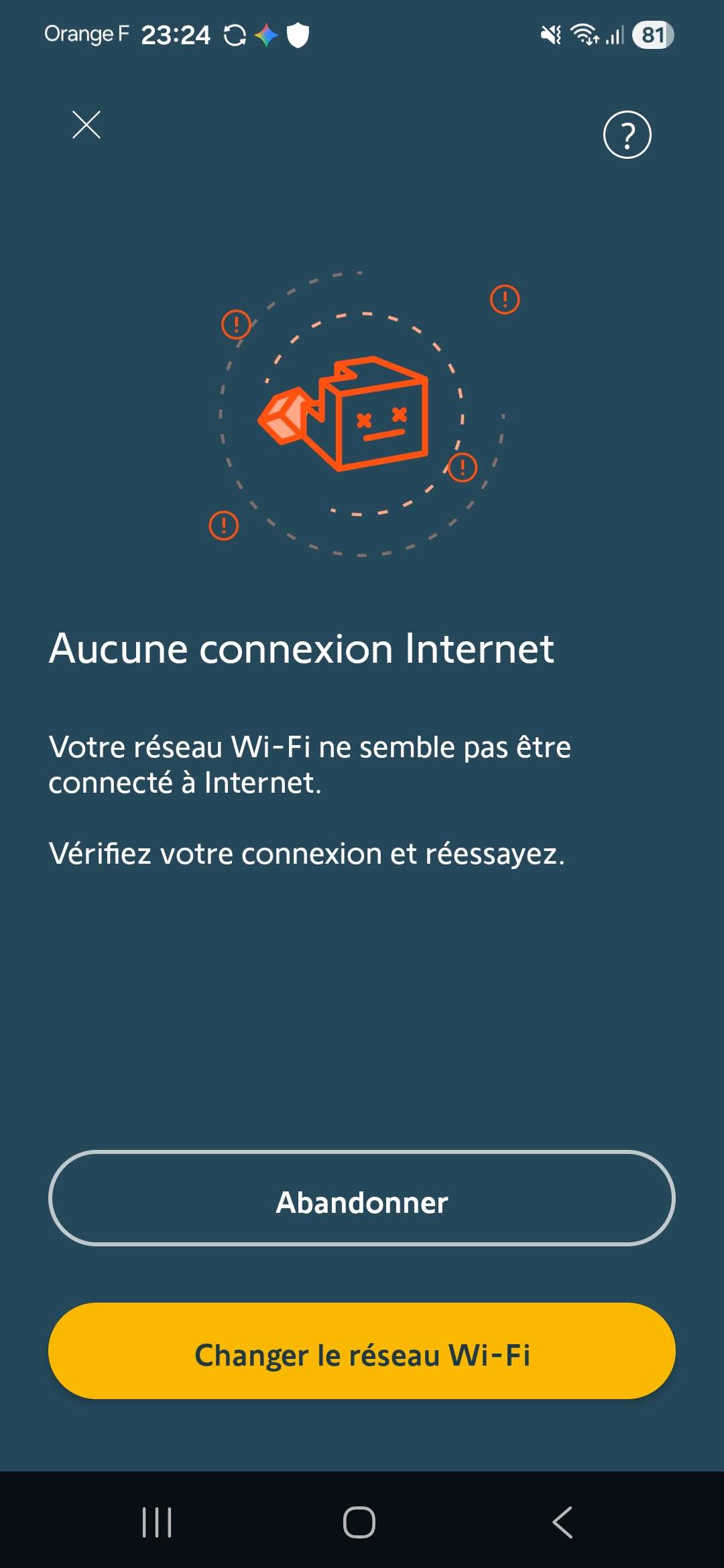

    Je rencontre également le problème « Aucune connexion Internet » lors de la configuration de mon Link Advanced.
    Le Link a été réinitialisé car déconnecté et passage en force en gsm . Ma Freebox fonctionne parfaitement et j'ai forcé le Wi-Fi en 2,4 GHz. Malgré cela, Somfy Protect affiche toujours « Aucune connexion Internet ».
    J'ai également effectué un test avec le partage de connexion 4G/5G de mon Samsung S23 Ultra, afin d'écarter complètement un problème lié à ma Freebox. Le résultat est exactement le même.
    Le Link Advanced est actuellement en mode de configuration avec les voyants bleus clignotants.
    MAC du Link Advanced : 0076810F5964
    Pouvez-vous vérifier son état côté serveur et me dire s'il est possible de débloquer/réinitialiser son association côté Somfy ? Sachant que je ne peux pas faire de hard reset car l alarme reste activé...
    Merci de votre aide

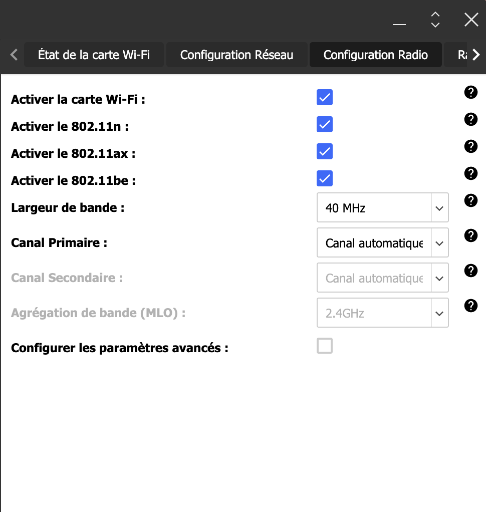

    Un autre abonné Free qui rencontre le même problème depuis hier matin. J'ai beau essayer toutes les méthodes de connexion au wifi rien ne fonctionne.
    Personnellement, je suis sur Android et j'ai eu du mal à faire la connexion via le hotspot, mais en désactivant le Wi-Fi du téléphone, cela a forcé la connexion sur mes données mobiles et cela fonctionne.Ça dépanne quand je suis chez moi, mais bon, ce n'est pas vraiment l'utilisation que j'ai de mon alarme !
    Hâte de voir une réponse de Somfy.

    bonjour à tous, depuis hier le 01/09 , je suis comme vous mon link advanced a perdu sa connection wifi avec la freebox ultra en 2.4ghz, j'ai réinitialisé la link en enlevant piles et battery , . j'ai meme changé de nom du wifi 2.4ghz et déconnecter les réseaux 5ghz rien à faire. je confirme que mes autres appareils se connecte bien à mon wifi. Par contre j'ai crée un point d'accès mobile sur mon téléphone en 4G et le link se connecte bien , merci d'avance pour votre aide et si possible que l'un des agents Yellow puisse contacter un tech SAV Somfy, il y a un gros problème entre Somfy et freebox

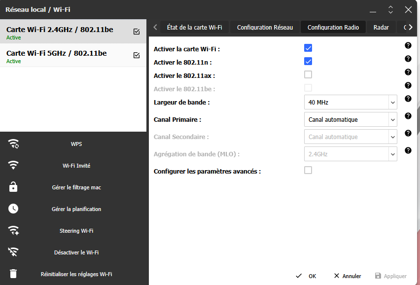

    Une réponse a été effectuvée ici par un Yellow : https://forum.somfy.fr/questions/3757895-urgent-link-advanced-deconnecte-wifi
    Pour tous : suite à cette réponse j'ai recontacté Free qui m'indique avoir déployé ce matin à 10h00 une mise à jour PATCH qui corrigerait des problèmes d'attribution d'adresses IP pour certains équipements avec des méthodes de fonctionnement qui date un peu... A voir si cela corrige notre souci ou pas... Il faut redémmarer la box pour bénéficier de cette mise à jour. Je testerai dès ce soir et vous ferez un retour.
