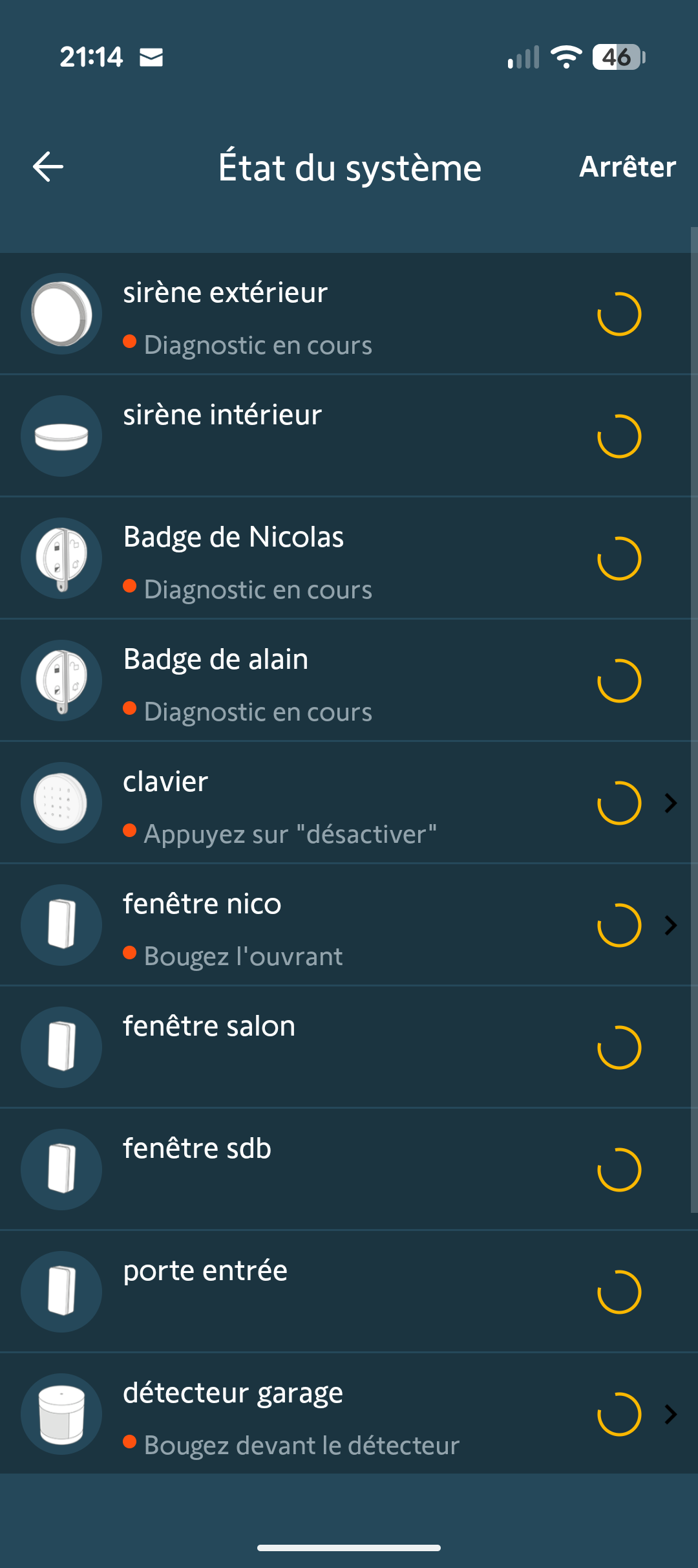

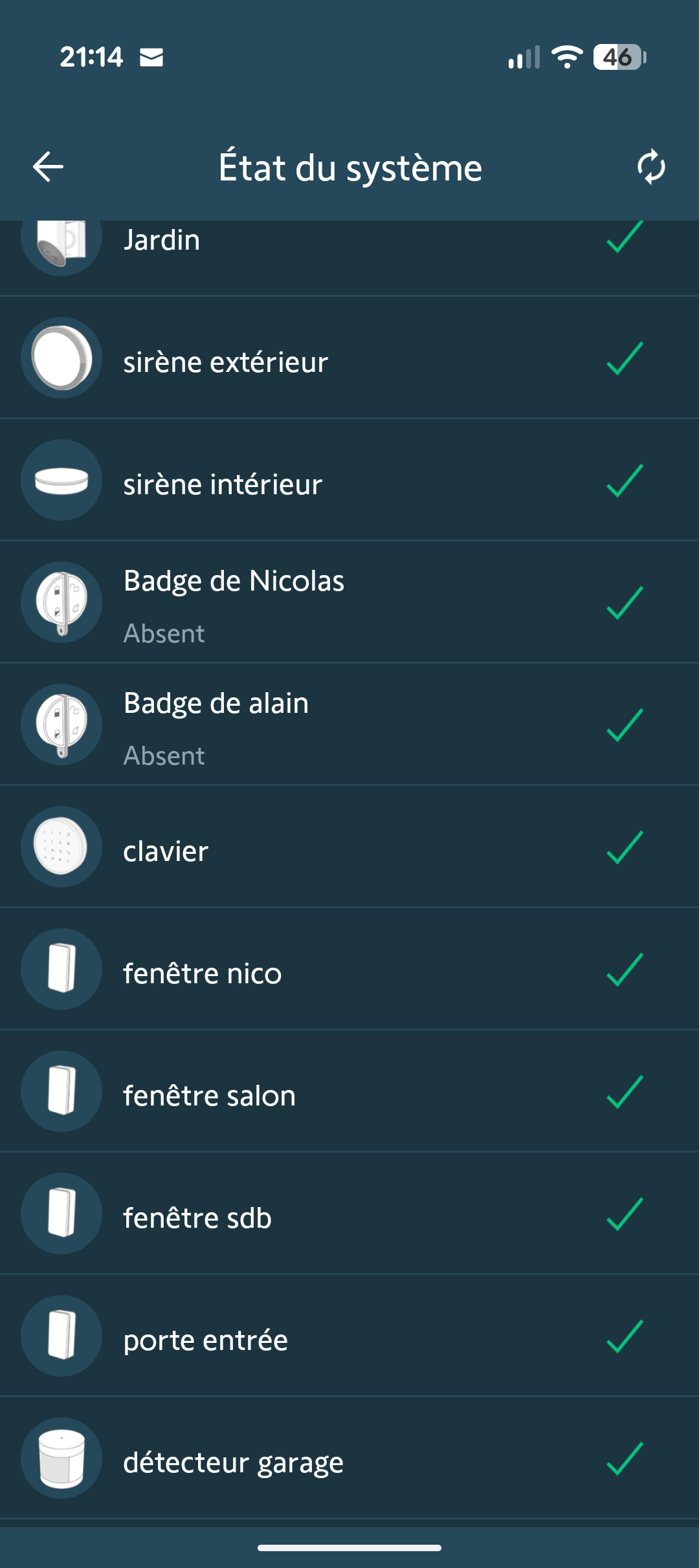

dans État du système, tout apparaît comme étant au vert, mais lorsque je lance le diagnostic, l’application demande d’effectuer les actions sur les différents équipements et rien n’est reconnu, le diagnostic tourne donc en boucle.
J’ai déjà réussi à remettre le Link Advanced en connexion et ses LED sont maintenant dans l’état attendu.
Je souhaiterais savoir quelle procédure Somfy préconise dans cette situation, avant de supprimer le Link ou de réinstaller l’ensemble des équipements.
