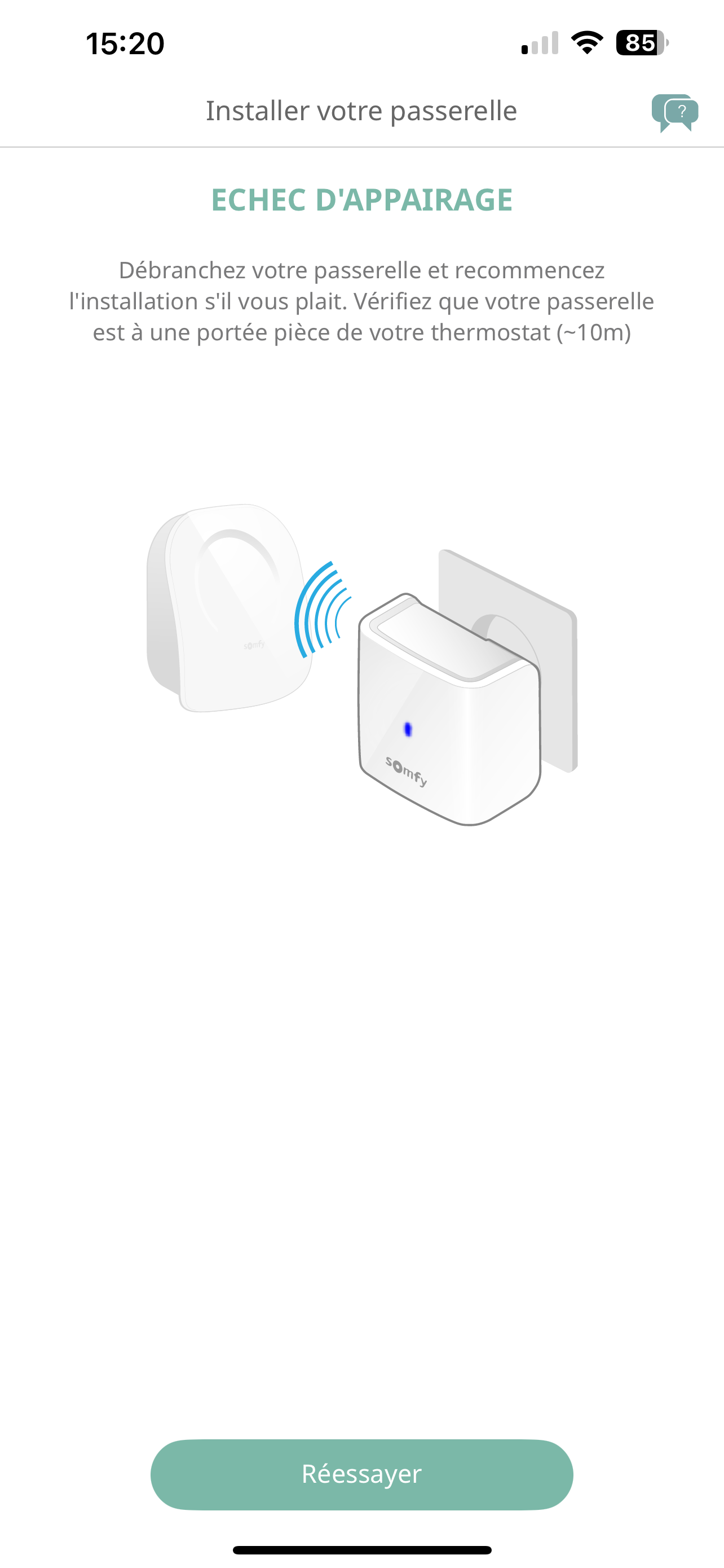

Je n’arrive pas à faire lappairage entre le thermostat et la passerelle.
Malgré les reset lu sur ce forum, toutes les led clignotent bleues au moment de passerelle à l’étape suivante.
Mais la « connexion au serveur » n’aboutit pas et ce message d’erreur apparaît.

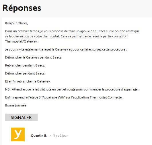

    Bonjour Patrice,
    Avez-vous effectué la manipulation indiquée précédemment par Jacky ?
    À quelle étape de la procédure rencontrez-vous un blocage exactement ? N'hésitez pas à détailler ce qui se passe ou le message éventuellement affiché afin que nous puissions vous aider plus efficacement.
