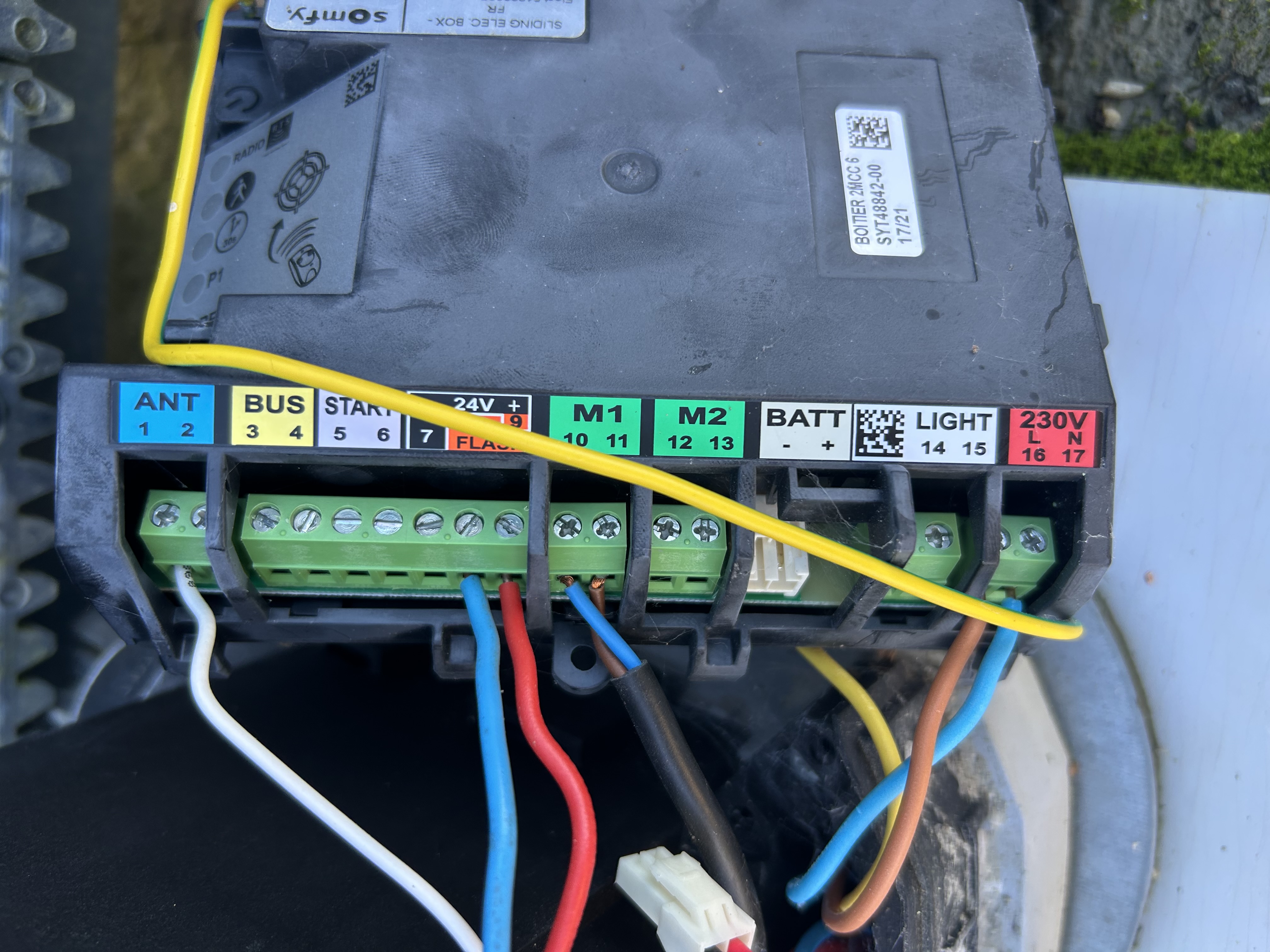

Problème moteur slidymoove 600 carte clignote rouge 3 fois
Problème moteur slidymoove 600 carte clignote rouge 3 fois, tout débranché, malgré tout des je le rallume la carte clignote toujours 3 fois, y a-t-il quelque chose d’autre à faire, merci d’avance

    J’ai débranché les cellules, le flash. Toujours le même problème. Je joins une photo de l’étiquette je ne sais si c’est celle là.
    Merci d’avance

    Problème moteur slidymoove 600 , carte clignote 3 fois . J’ai vu que c’était problème des bus .
    Le portail ne répond plus à la télécommande .
    Lorsque mon portail est fermé et alimenté et que j’appui sur le bouton de la télécommande . Ce dernier s’ouvre très très lentement pour arriver à la buter.
    Et une fois à la buter il ne répond plus à la télécommande .
    Je suis un peu dans l’impasse j’ai donc laissé mon portail en manuel pour l’instant
    Merci pour l’aide
    3 clignotements = défaut cellules, vérifiez l'intérieur et le câblage.
    Au besoin pour tester en débranchant les cellules de BUS.
    Moteur en mode dégradé = fonctionne sur batterie de secours.
    Bonne soirée
