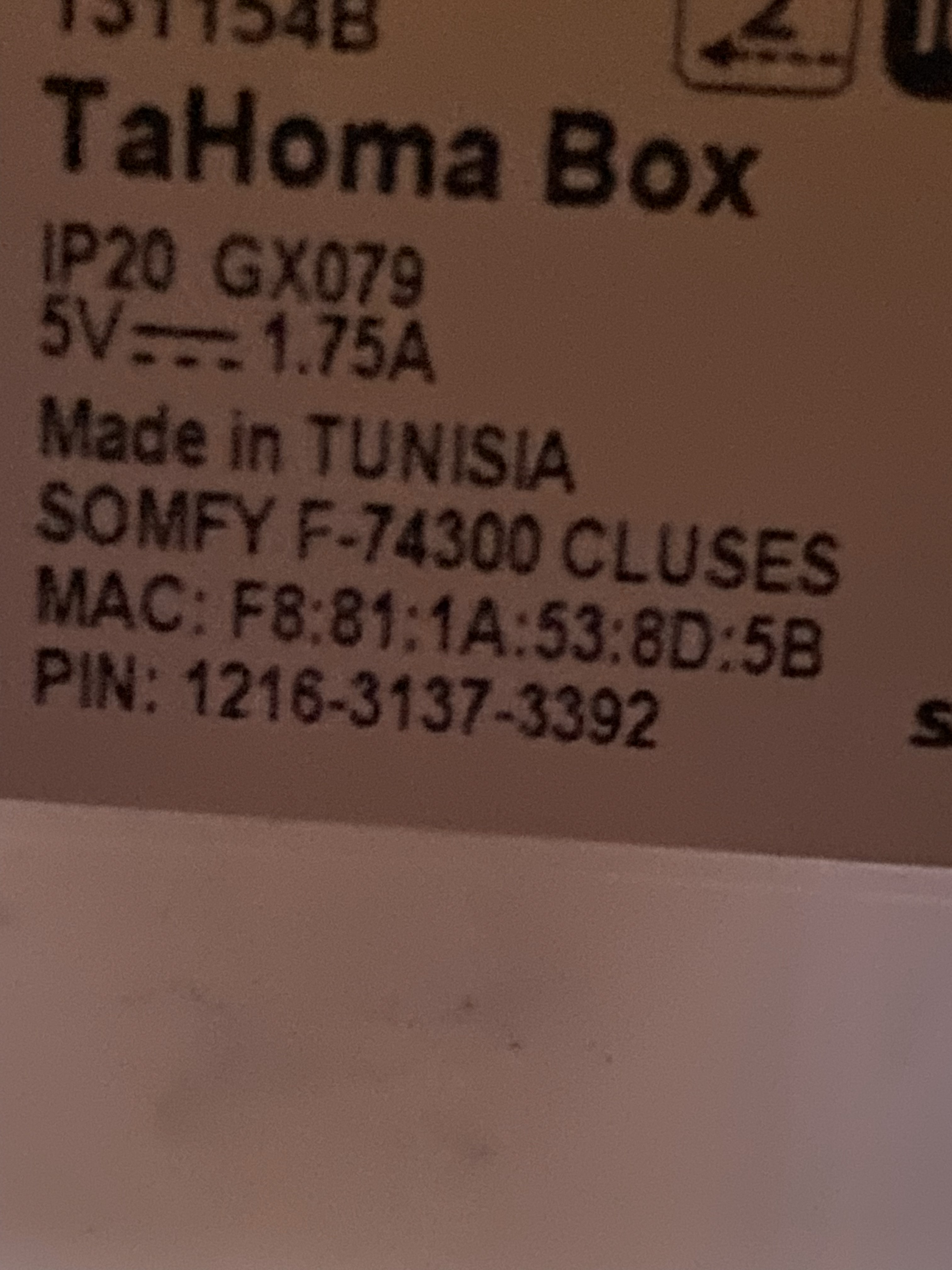

j'ai achete une box v2 en occasion et il ne m'est pas possible de la connecter sur tahoma
pin = 1216-3137-3392.

    Bonjour Jean-Pierre,
    Je vois que cette box est désormais activée sur votre mail.
