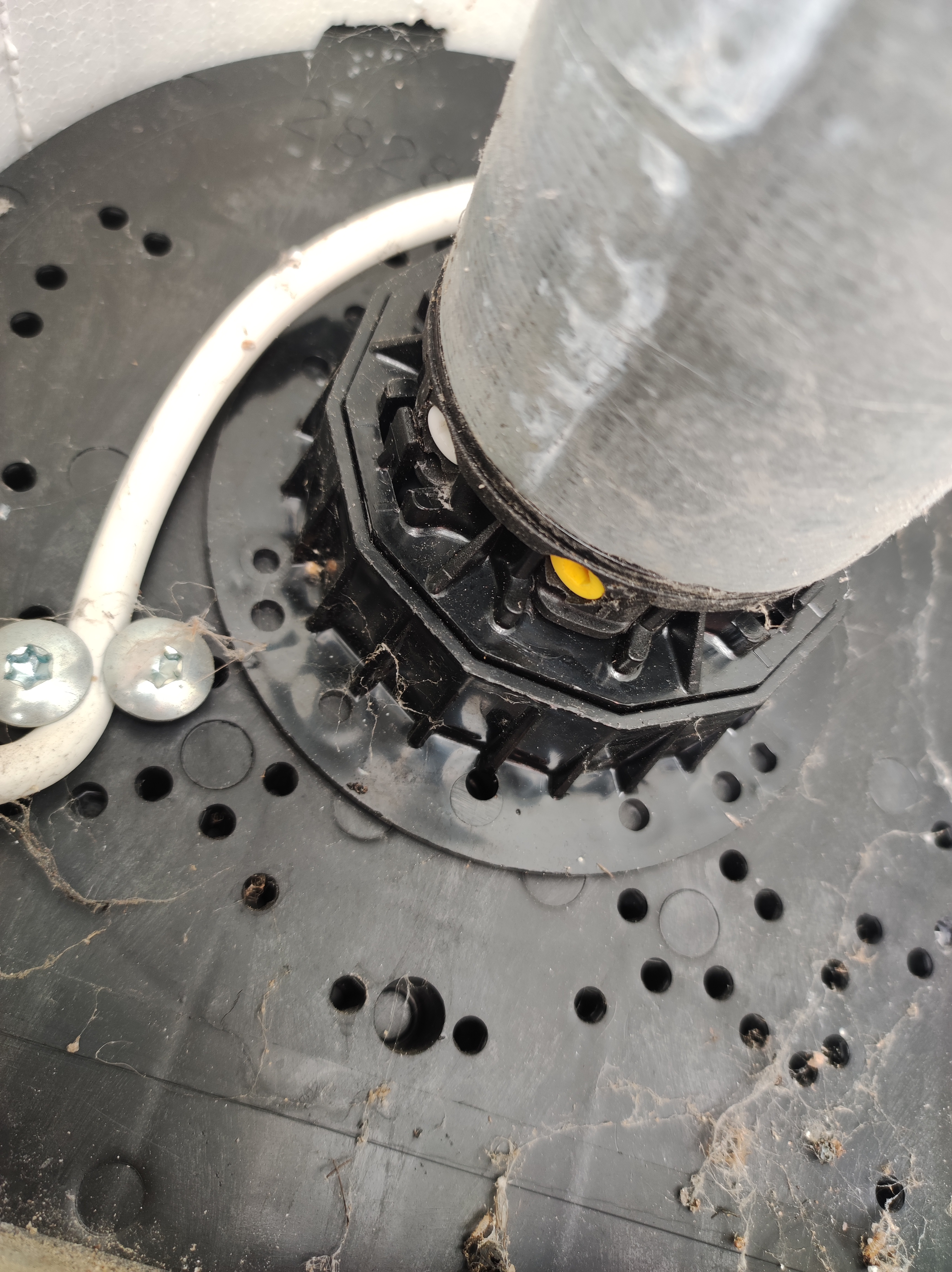

Comment démonter cette partie du volet ?
Bonjour, je souhaite changer le condensateur de mon volet roulant. J'ai réussi à enlever le côté opposé mais je ne comprends pas comment enlever du côté du moteur.
Je ne connais pas la marque des volets.
Merci pour vos réponses.

    Postez une photo de l'autre extrémité.

    Voici l'autre extrémité, ou j'ai déjà enlever la goupille.
    Mais même en pivotant, abaissant ou montant, rien de bouge.

    Ci joint la photo
    Est-ce que si vous soulez le carré, il rentre à l'intérieur du tube si vous le poussez ?

    Bonjour, non impossible de le faire rentrer à l'intérieur.
    Alors je ne vois pas, à part contacter le fabricant de la menuiserie. Somfy ne fabrique que le moteur.

    Après une investigation plus poussée !
    J'ai effectivement trouvé une petite vis pour faire glisser l'axe à l'intérieur.
    Merci pour votre aide.
    Très bien Estelle ! Merci de ce retour.
