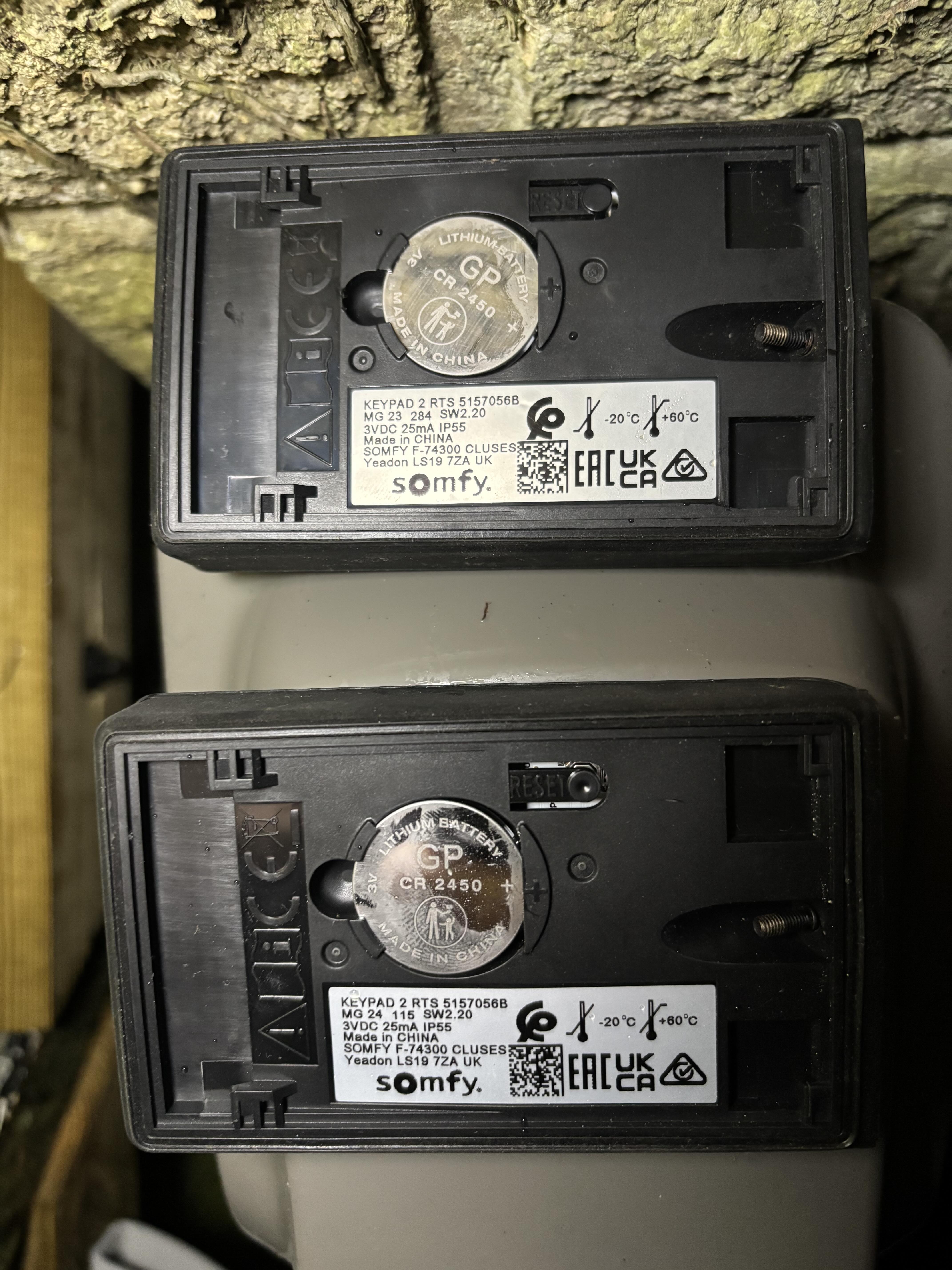

Clavier a code 2 RTS ne marche que 1 fois sur 5
J’ai acheté un moteur portail somfy a batant avec panneau solaire, cela fonctionne parfaitement avec les telecommandes.
J’ai aussi acheté 2 claviers a code 2 RTS qui semblent avoir été bien parametrés, par contre il faut saisir plusieurs fois le code pour que celui-ci ouvre le portail (entre 2 et 5 fois) ce qui est vraiment un problème, parfois meme plus de 5 fois.
J’ai plusieurs fois essayé de remettre e a zero les paramètres du clavier mais le problème subsiste sur les 2 claviers
Pensez vous que ce soit un problème de clavier ?
Merci pour votre aide
Marc F.
Marc F.
Marc F.

    J'ai rajouté une photo des 2 claviers pour le SAV Somfy au cas ou
