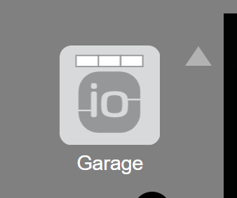

    Erratum, en appuyant sur le bouton prog du moteur, il a fini par être reconnu mais le bouton ne fonctionne pas. Ca fait une icone grisée...

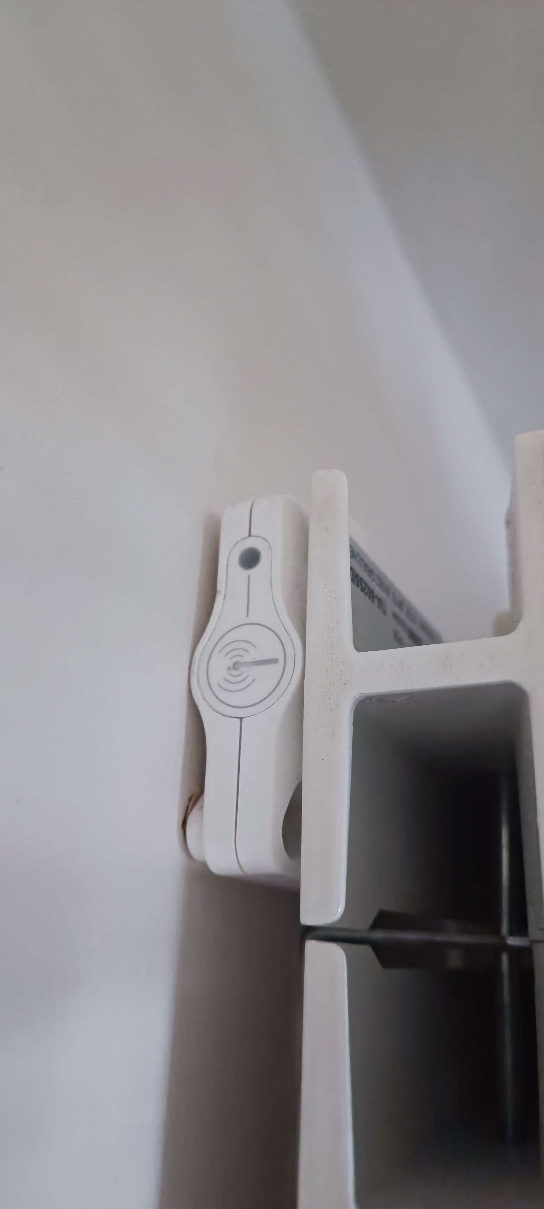

    • 14 thermostats en io derrière chaque radiateurs électriques ( je n'ai plus le nom exact du dispositif, ca date de 2020, voir photo)
