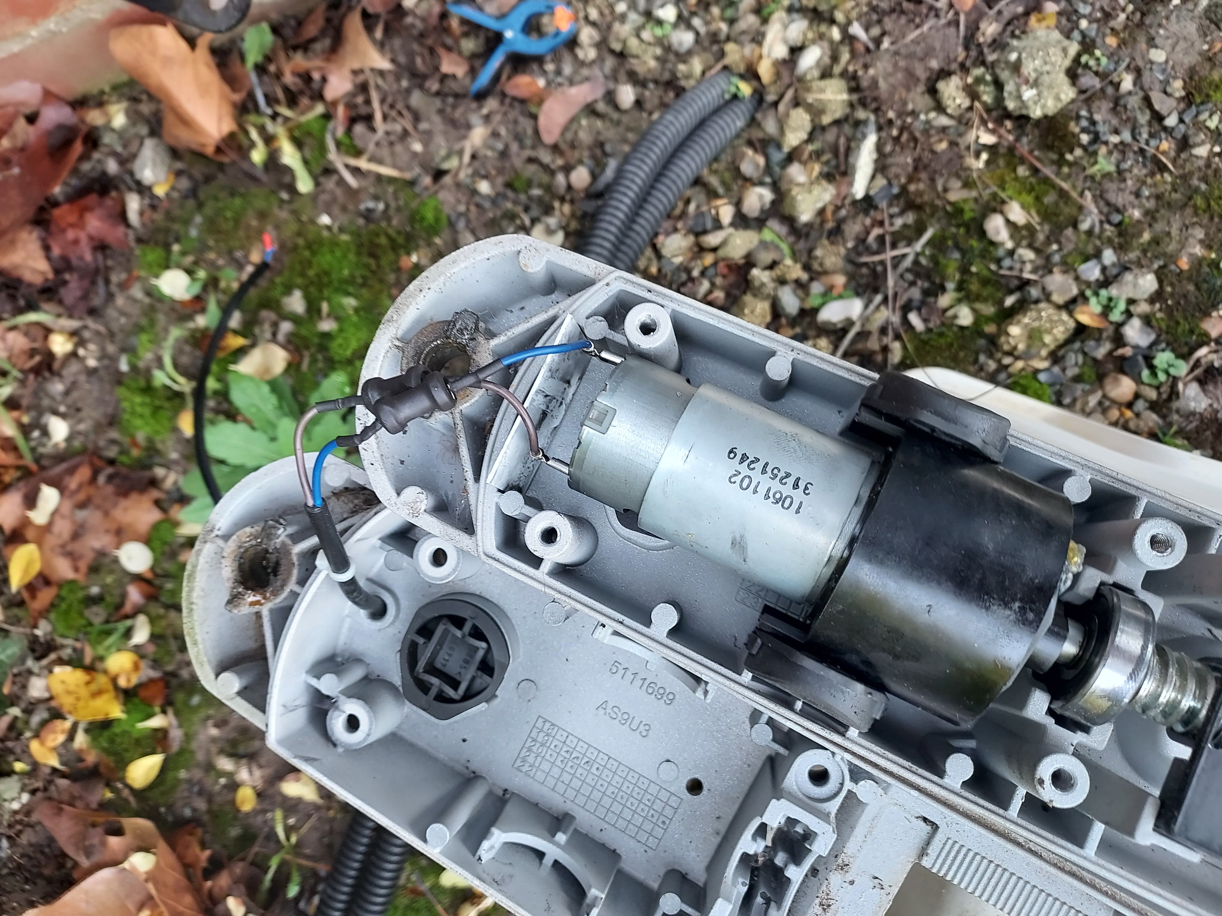

J'ai acheté et posé un moteur Exavia XL en mai 2022.

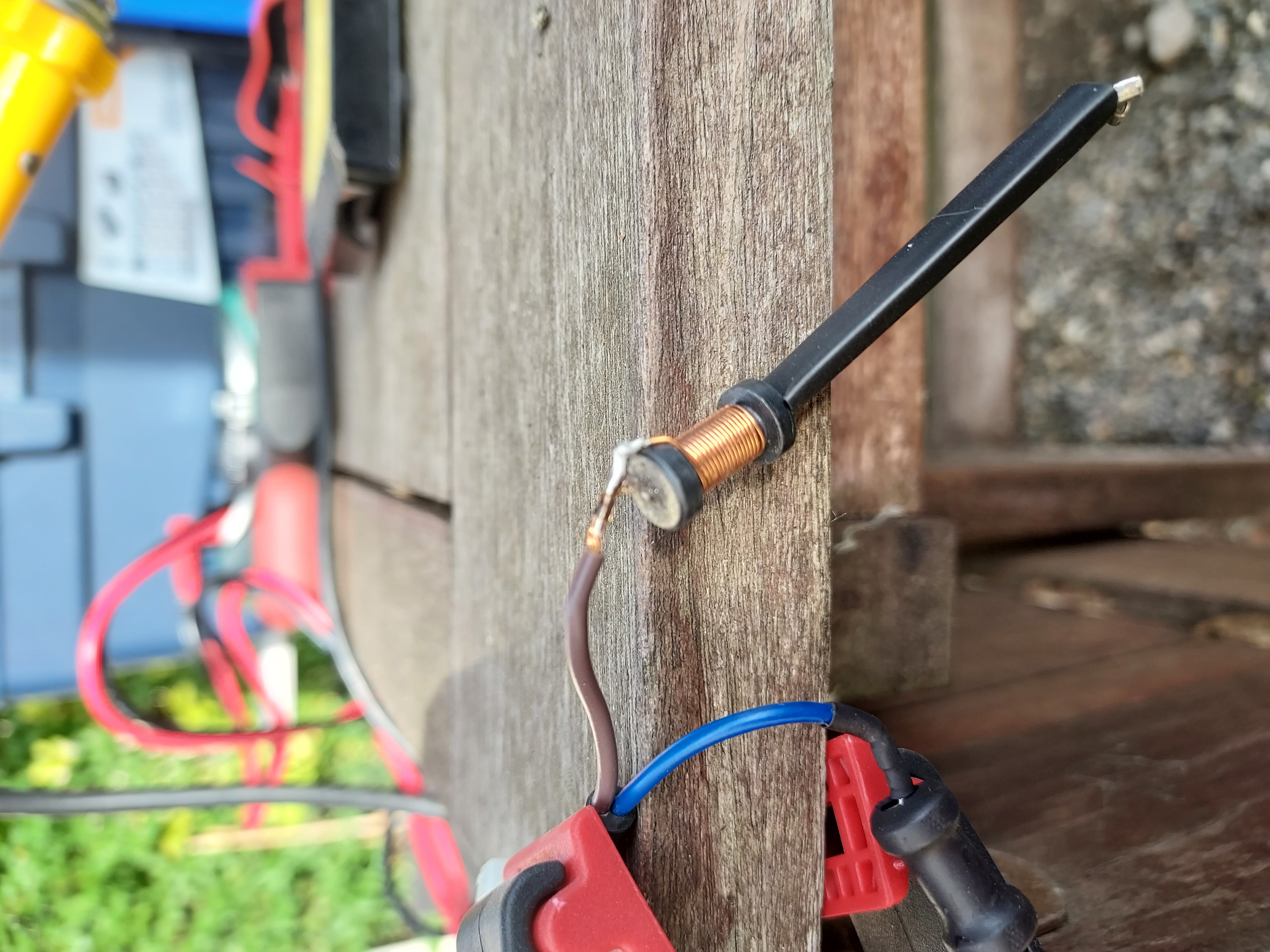

Depuis quelques jours j'avais une panne intermittente, après ouverture du vérin j'ai constaté que le câble moteur était totalement dessoudé au niveau de l'antiparasite.
Le hic c'est que le câble à ce niveau est d'une section minuscule...et vu le montage cela doit vibrer avec le moteur et finir par se sectionner. Le câble était coupé à la base de l'antiparasite, impossible de ressouder avec le fil interne...possible uniquement avec le fil externe (bobinage).
Cela refonctionne mais l'antiparasite ne va plus jouer son rôle.
Est-il possible d'avoir un jeu de câble de remplacement ?
Sinon, quel type d'antiparasite pour pouvoir le remplacer ? si je prend un câble plein avec un noyau de ferrite encapsulé par dessus est-ce bon ?

    A priori le moteur est un 120W, donc une inductance supportant 5A. Par contre, quelle valeur de résistance et quelle valeur d'inductance ? est-ce que 100uH convient avec moins de 50milliohms ?
