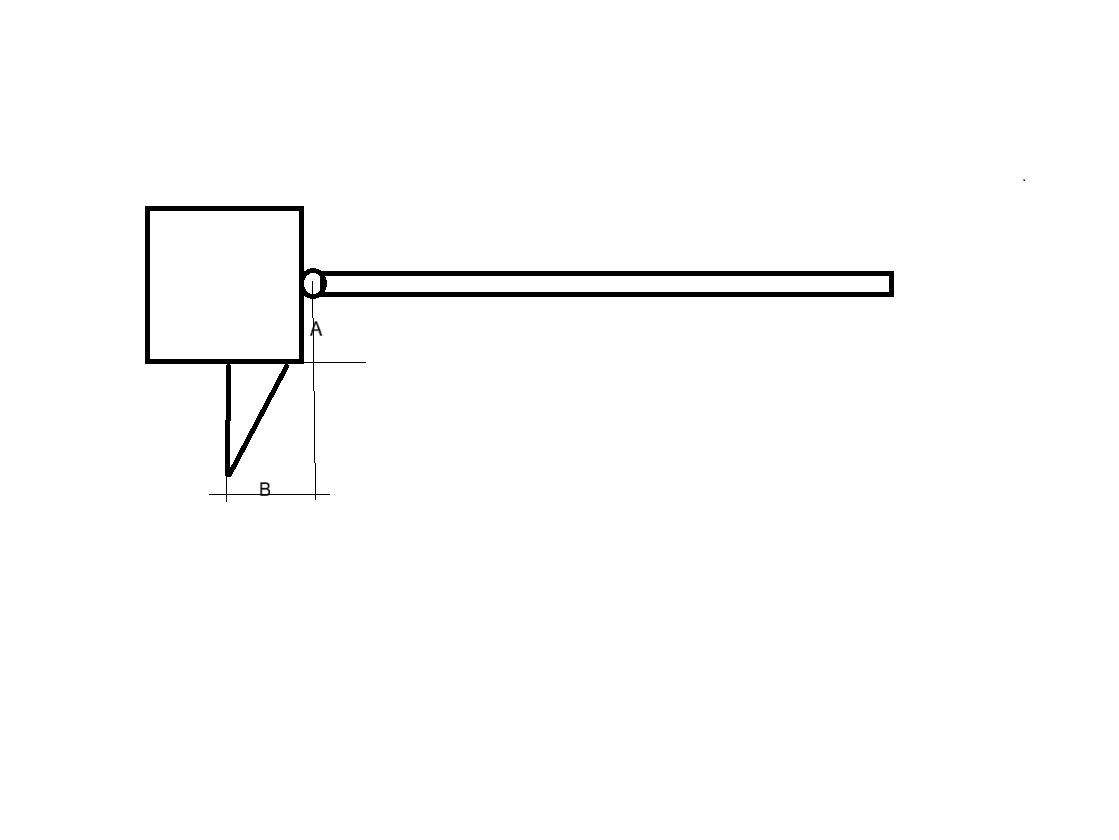

    Faut voir si ce n'est pas simplement un défaut d'installation, une erreur dans les cotes de pose.
    Du jeu dans les fixations ?
    Donnez-nous les cotes de pose A et B.

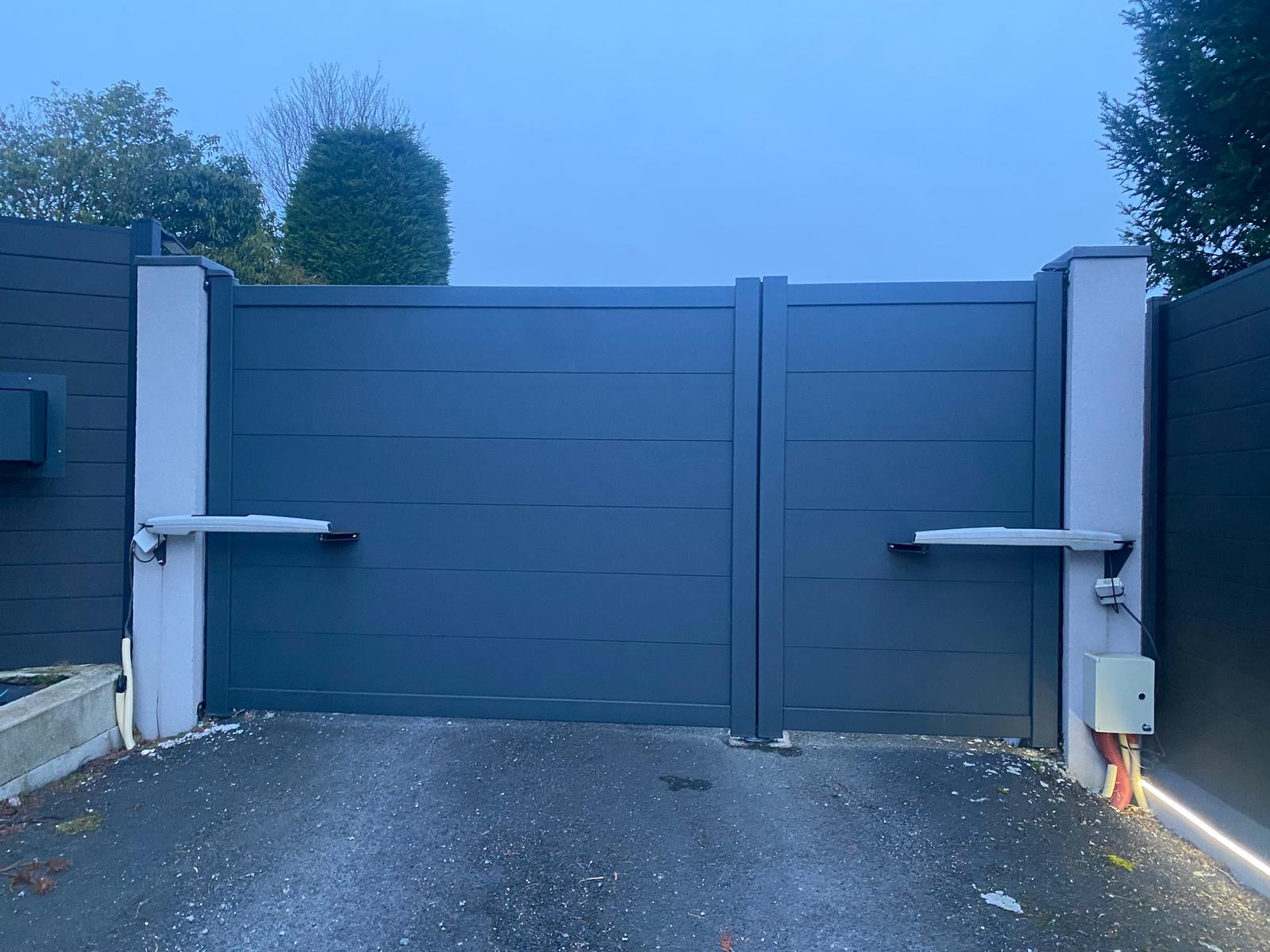

    Des photos du portail ?

    cela la toujours fait mais là j'ai l'impression que le vérin fatigue progressivement car maintenant même quand le vent n'est pas très fort il se bloque
    qu'est ce que vous appelez les cotes de pose A et B

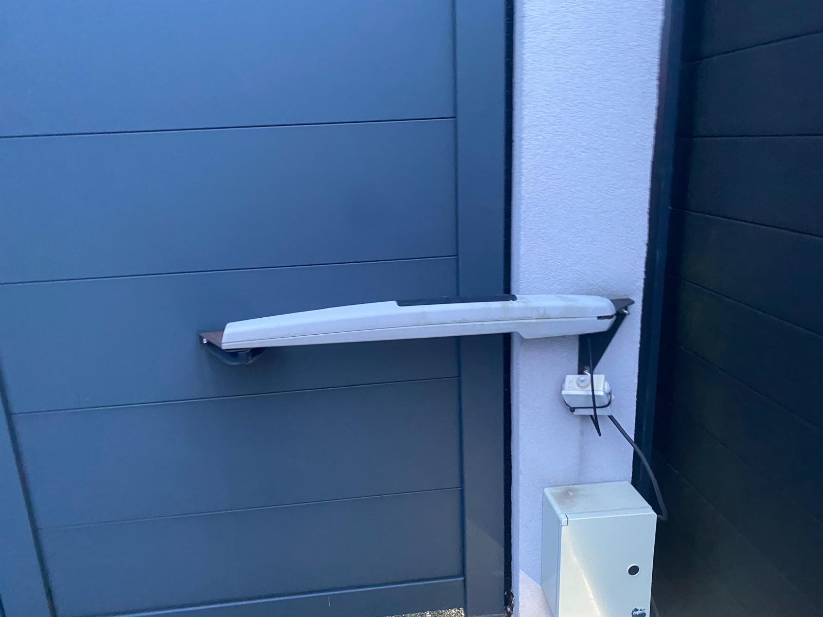

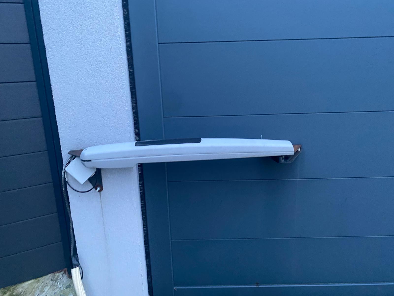

    Bonjour voici les photos de mon portail

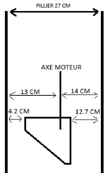

    Voici les différentes dimensions (identique de chaque coté)
    j'ai monté moi même ce système

    bonjour,
    désolé pour le temps de réponse mais du coup
    A = 9 cm
    B = 29 cm
    merci d'avance
