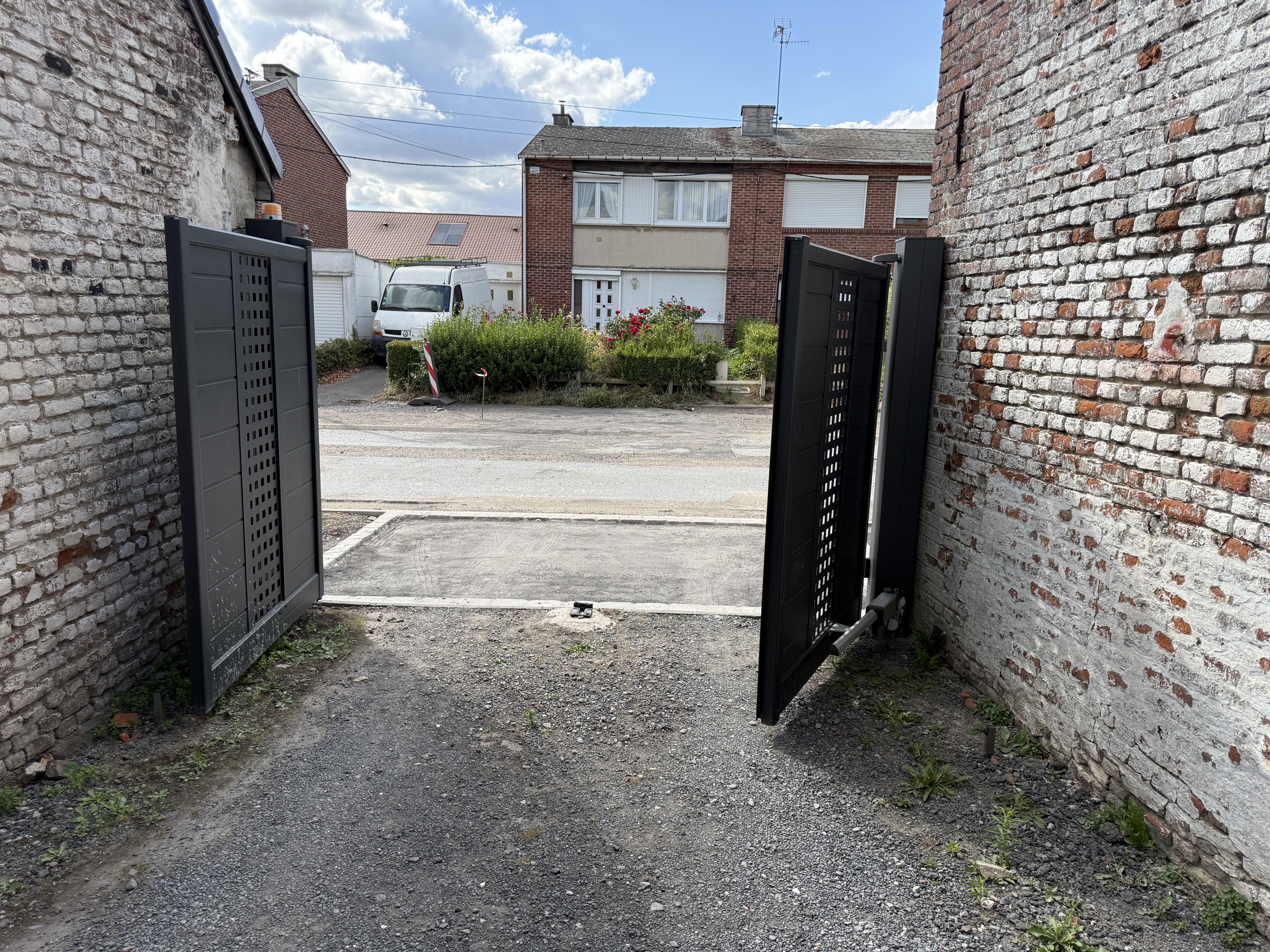

    Merci pour le retour, c’est le portail de ma fille donc il faut que je passe faire des photos. Pour info nous avons fait passer 2 installateurs qui ne veulent pas intervenir car ils disent que le à été mal posé (surtout le scellement des poteaux alu et qu’il aurait fallu faire un chaînage de fondation entre les poteaux). Nous avons donc prévu prochainement de refaire 2 pillasses en béton et chaînage entre les 2 .

    Bonjour il n’a jamais fonctionné correctement à chaque différente saison, la société qui l’a vendu et installé est déjà venu une dizaine de fois , ont changé le control box sans succès définitif et maintenant ils ne veulent plus venir même en demandant un devis. L’installation a 10 ans , je vous joins des photos mais je ne sais pas quelle mesure faire. C’est le battant de droite qui s’arrête 50cm avant la butée au sol et s’ouvre sur 20cm, dès qu’on t’appuie sur la télécommande, çà s’ouvre correctement jusque la butée

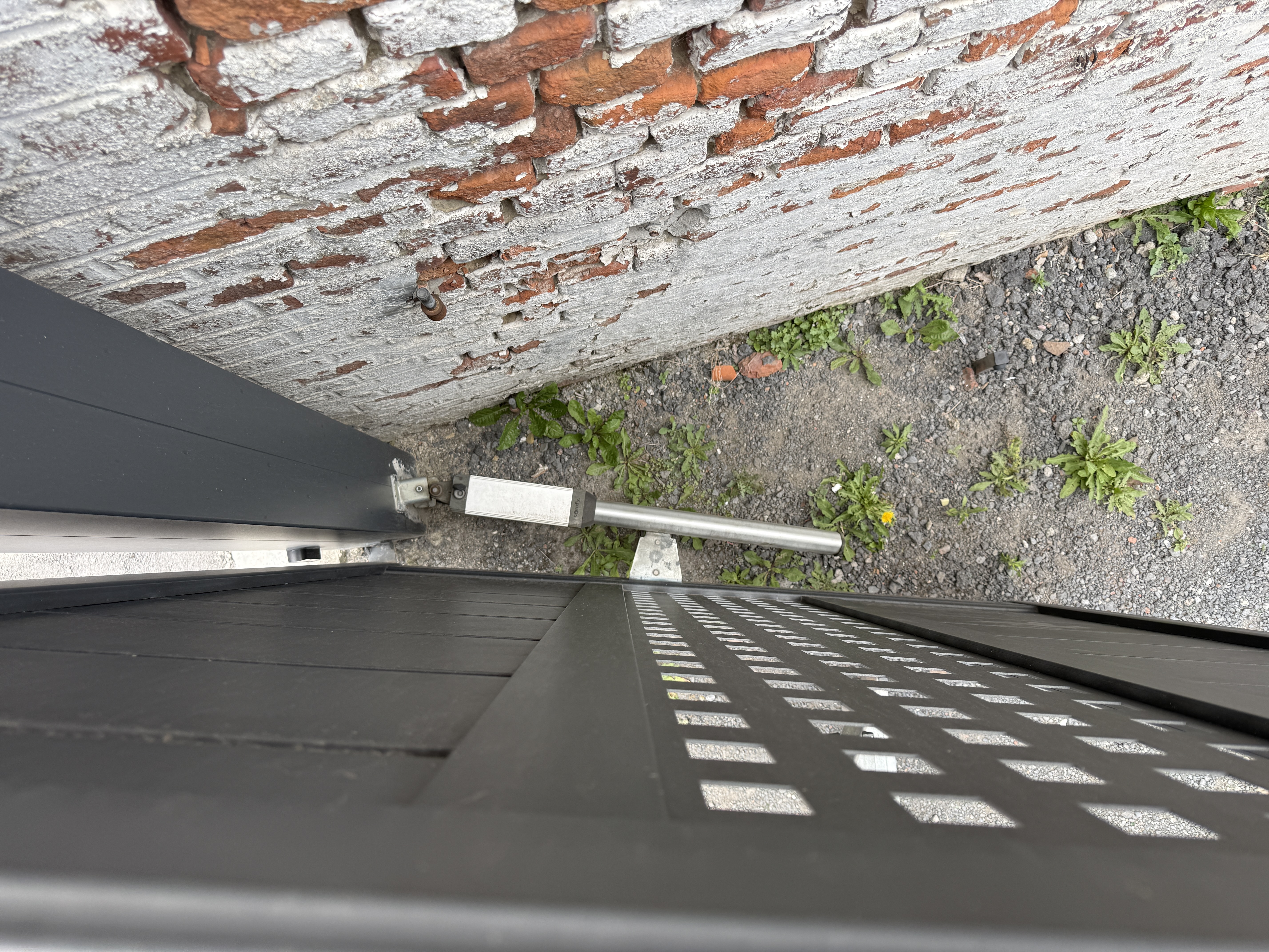

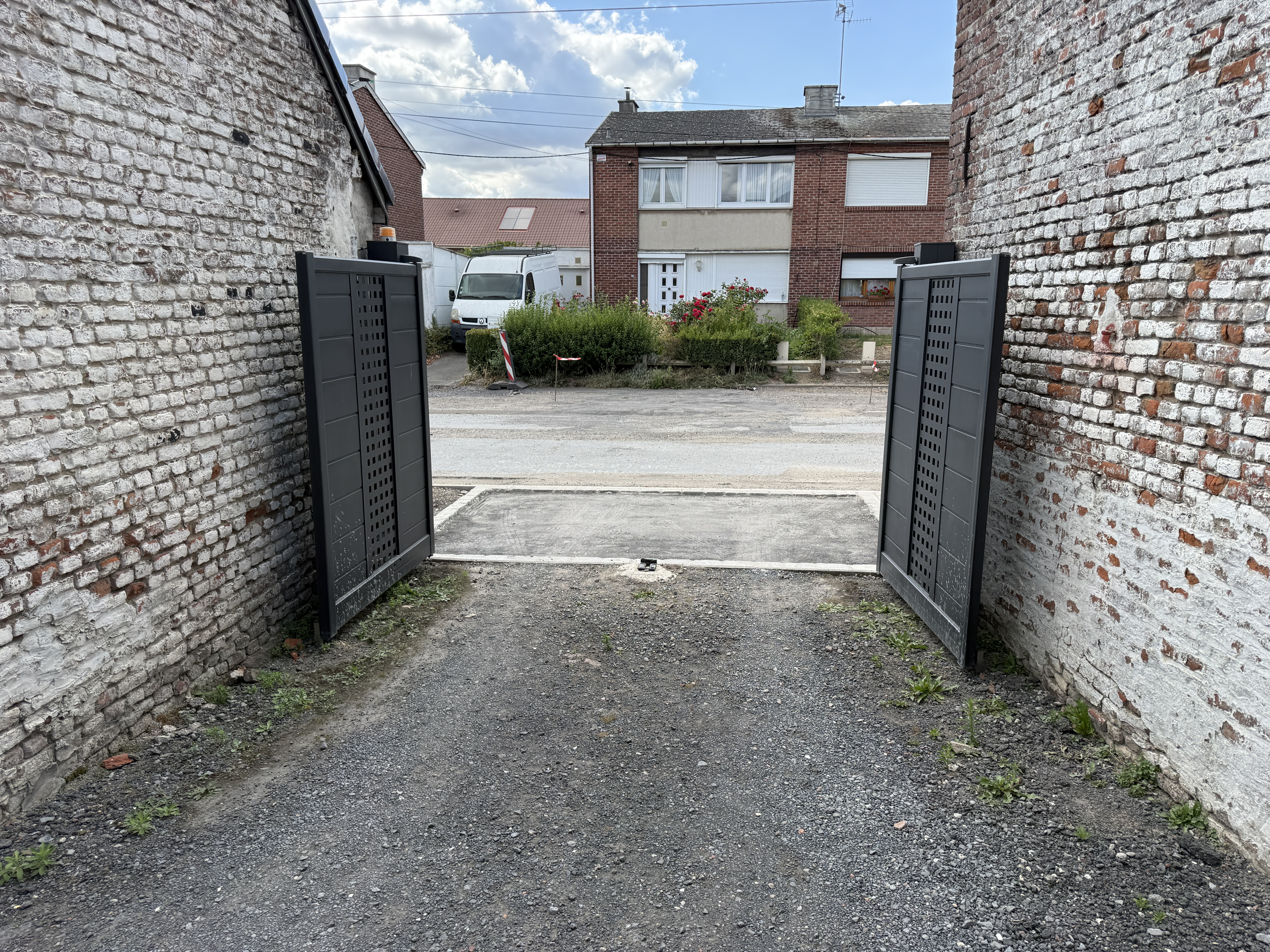

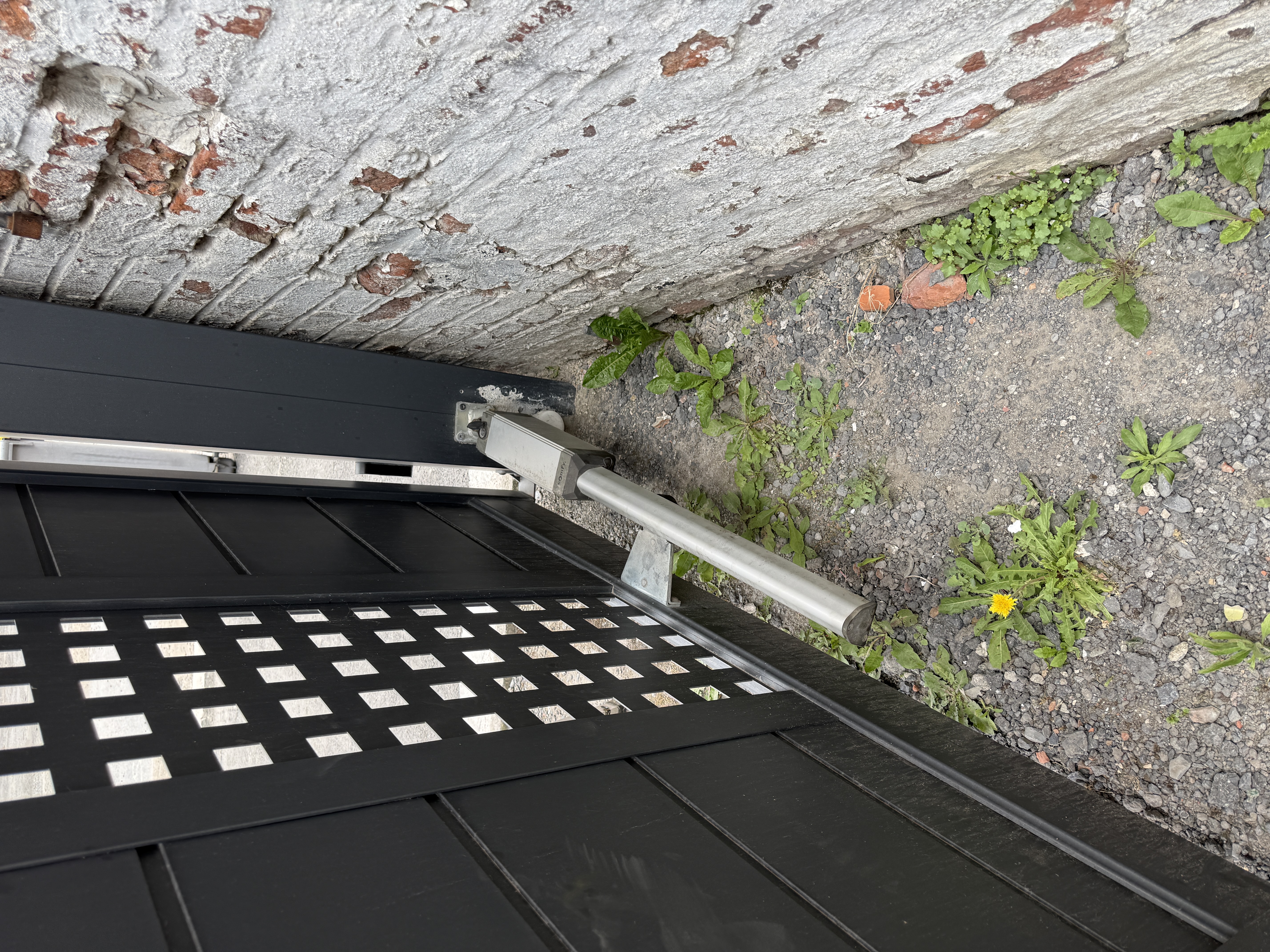

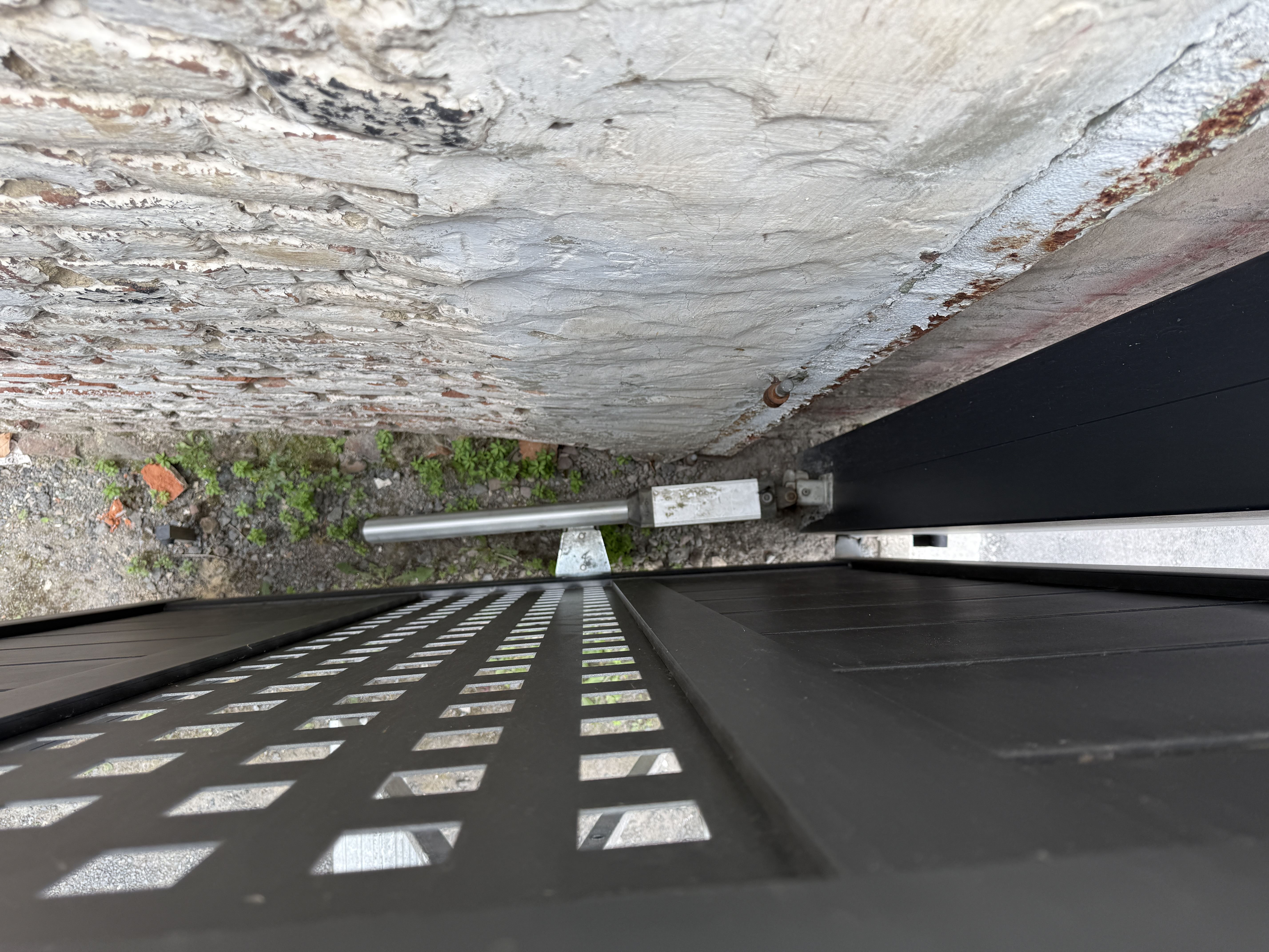

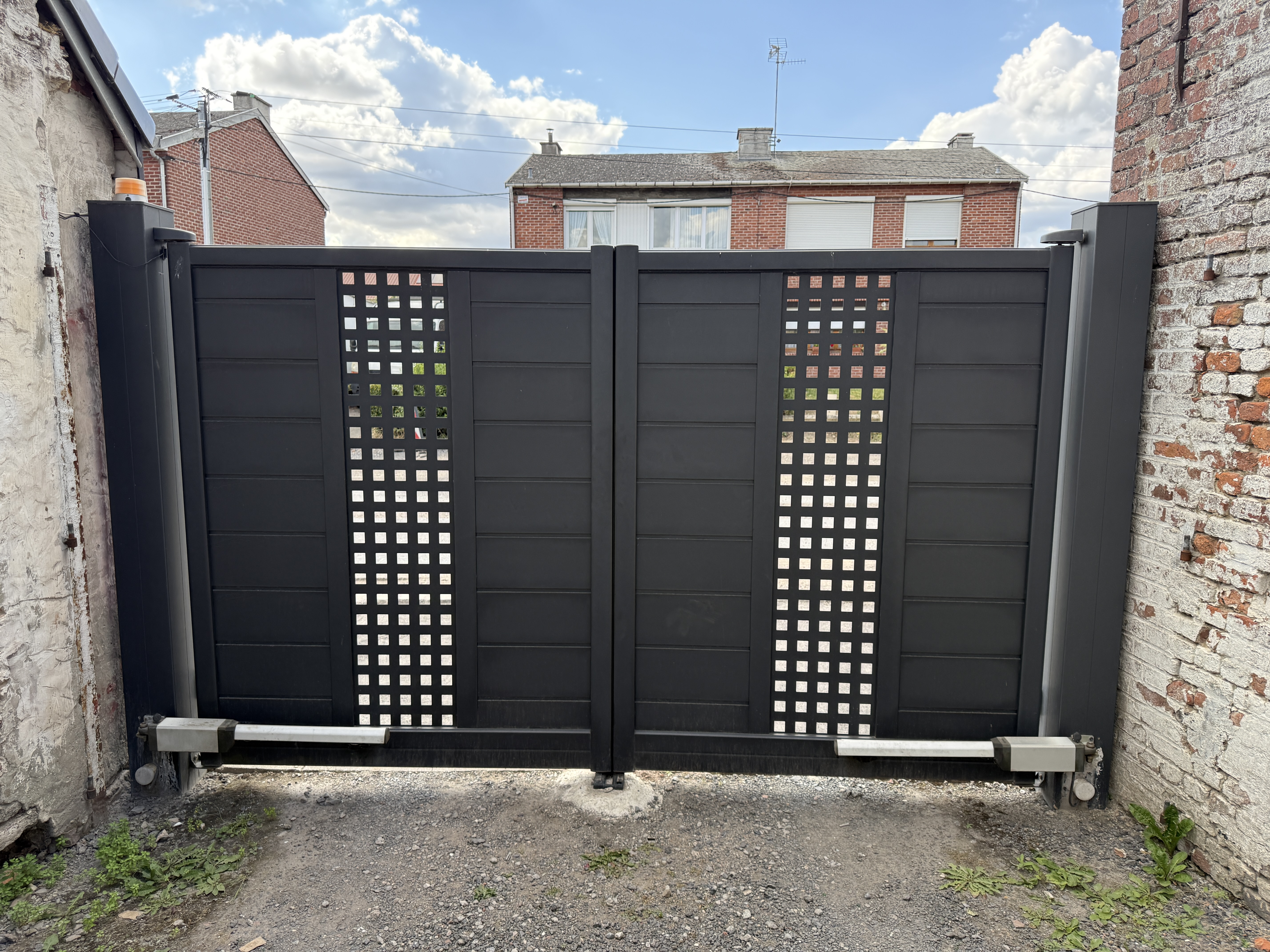

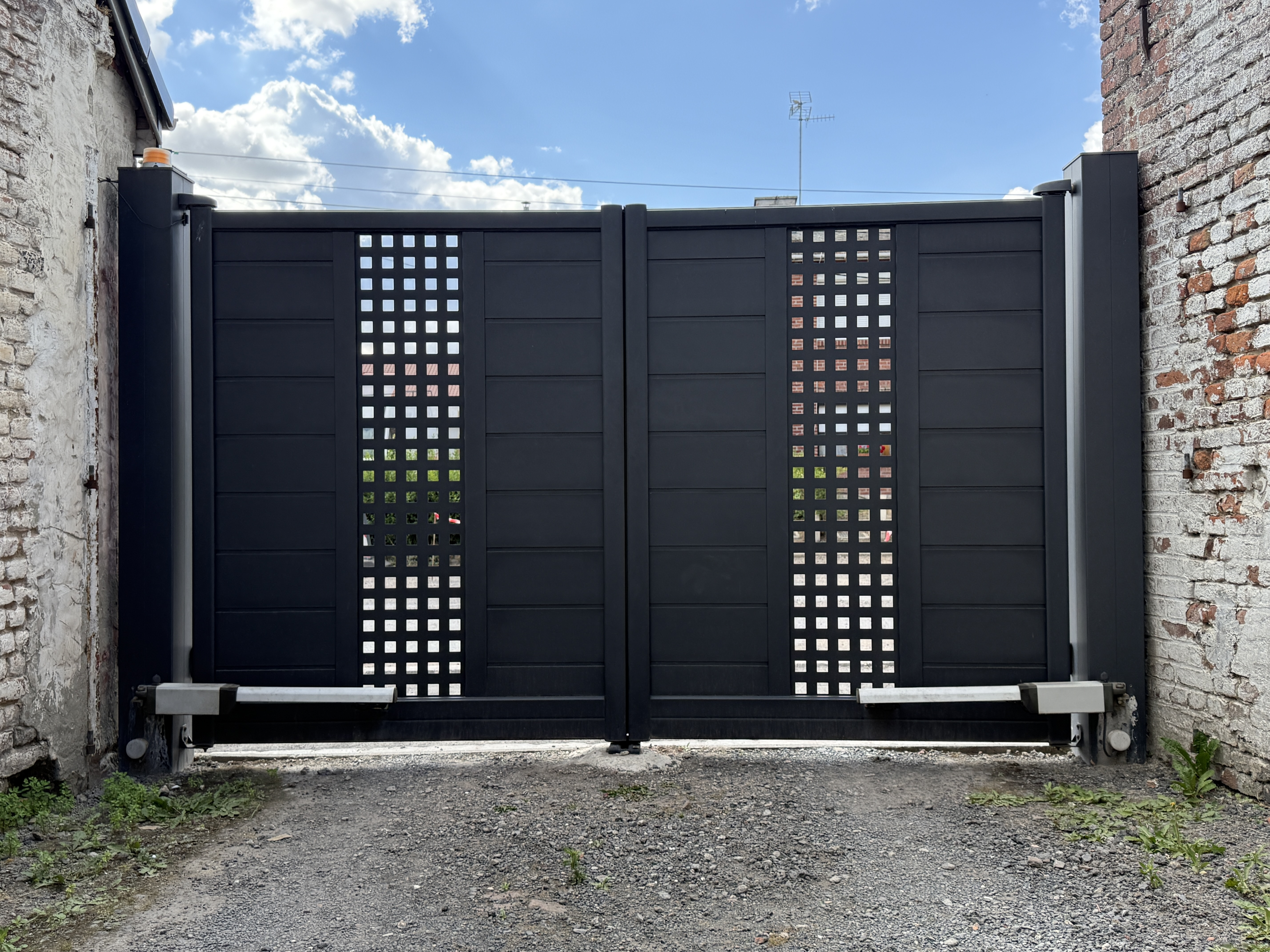

    Voici les photos prises ce jour, Les vidéos ne passent pas.
    Richy C.
    Richy C.
    Richy C.
    Montrez des photos vues de haut, portail ouvert """et fermé""".
