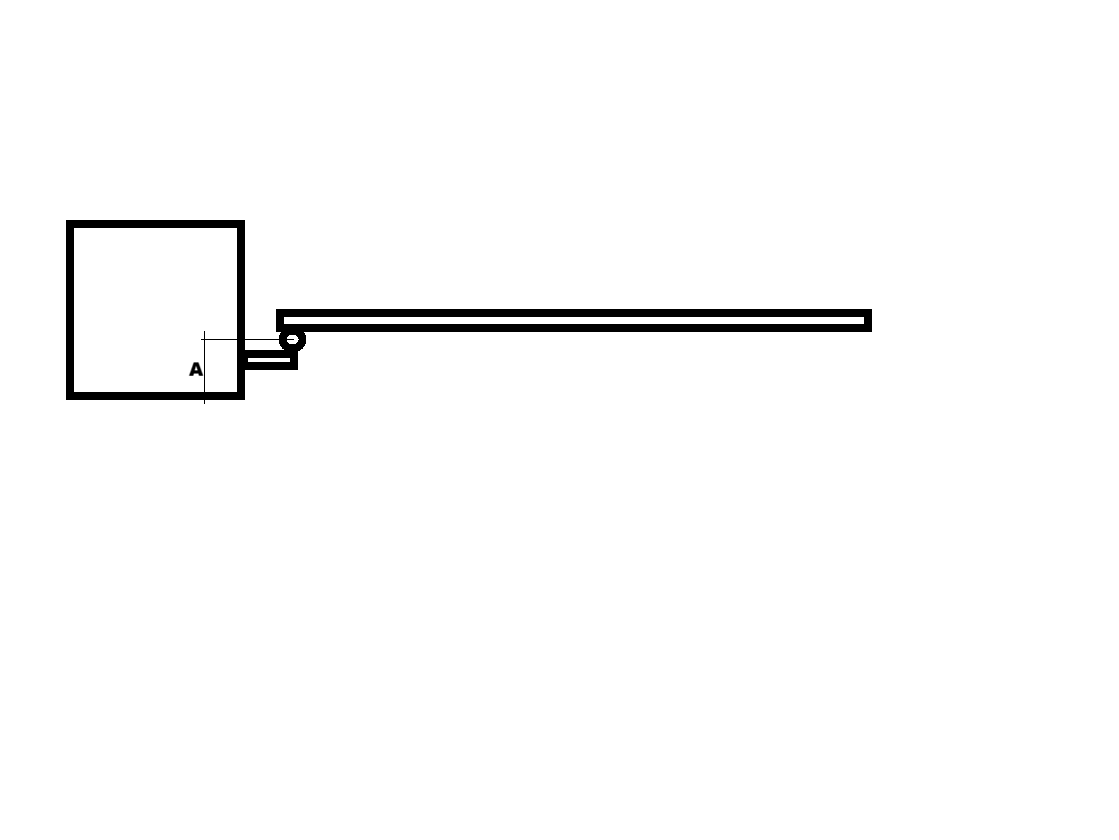

    Les gonds sont du type "déportés" c'est à dire que les battants vont se déporter dans leur manœuvre de la valeur du déport (selon photo = 7cm). L'incidence et de réduire le passage entre piliers.
    Pour que je vous dise exactement la cote "A" à respecter lors de la pose de votre portail, donnez moi précisément les sections de chaque pilier et l'écoinçon à celui de droite.

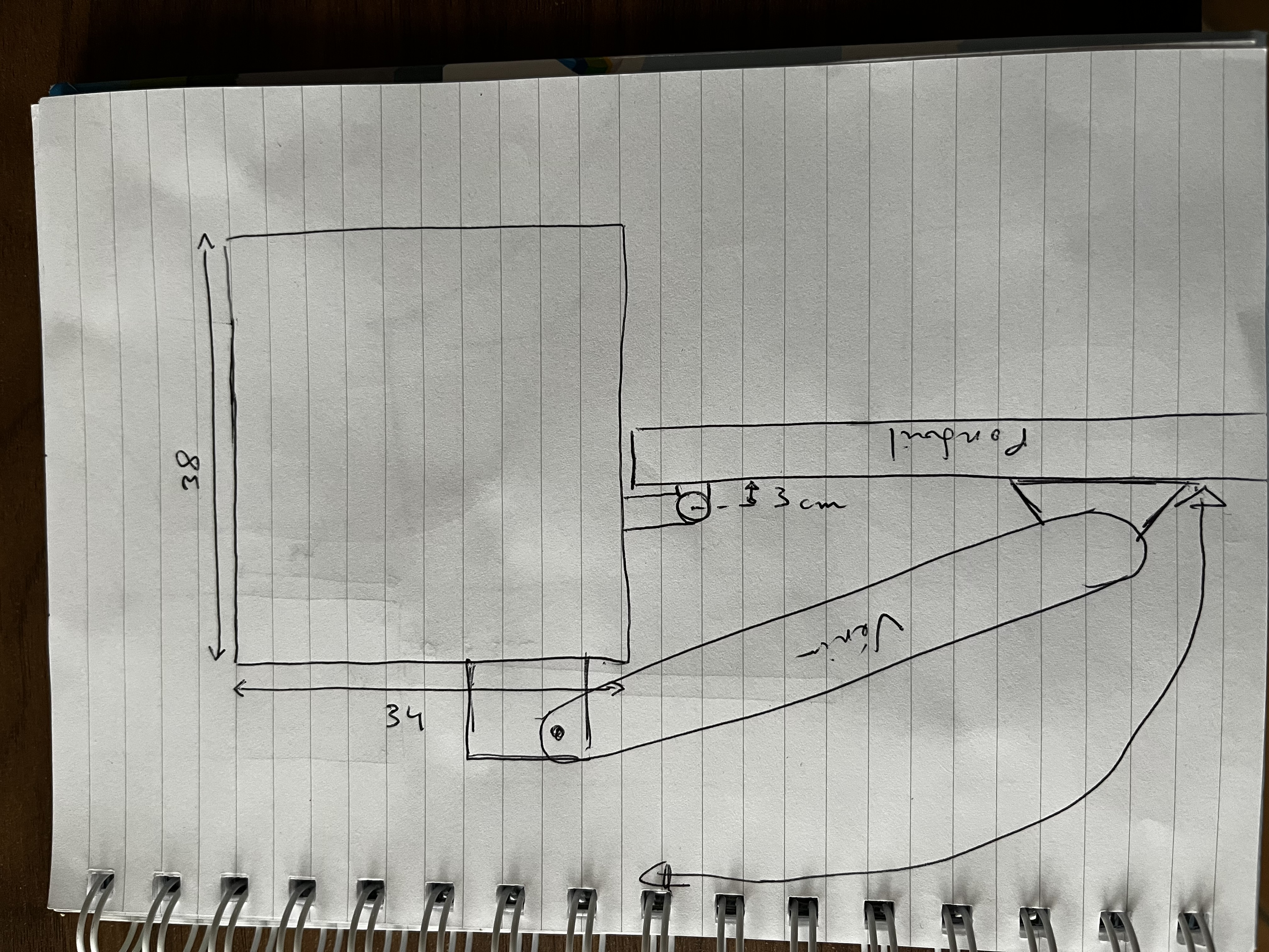

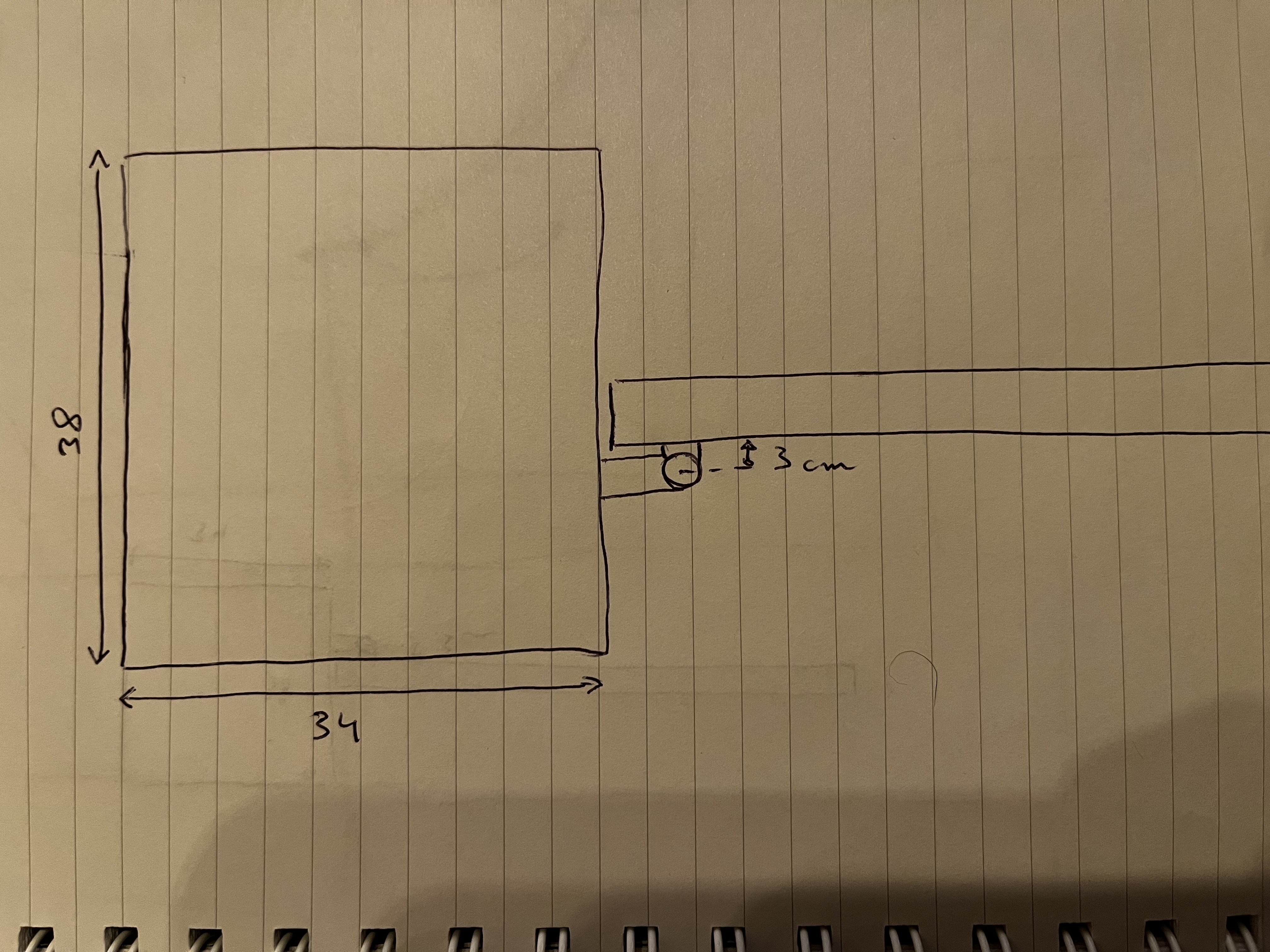

    Bonjour, merci beaucoup pour votre retour rapide.
    J’étais assez sceptique avec l’explication du poseur et la réponse de Leroy merlin venant soi disant chez SOMFY.
    Alors si je comprends bien, l’écoinçon c’est la distance entre le vantail lorsqu’il est ouvert à 90 degrés jusqu’à l’arrête de mon pilier se situant près de la limite de propriété… dans ce cas l’écoinçon est d’environ 35cm ou un peu plus. Par contre si l’écoinçon c’est la distance entre mon vantail ouvert à 90 degrés et ma limite de propriété, j’ai environ 45cm ou un peu plus.
    Concernant la sections des piliers, ils font tous les 2 : 28cmx28cm.
    Voir photo

    Le montage le plus optimal sera :
    Scellement des gonds à cote "A" = 5cm, montage = "M", angle maxi ouverture = 100°.

    Ce système de pose n'existe plus.
    Avec le moteur est livré un disque spécial qui donne toutes les cotes.
    L'installateur devrait savoir au moins lire le disque.
    Montage M ne comporte pas de "e" et "E", seul le montage "L" comporte "e" et "E".
    Dans votre cas il faudra obligatoirement le montage "M" vu que vos piliers sont <30cm.
    Voyez en fichier le disque selon votre pose.
    Dans le kit vous trouverez les nouveaux supports universels qui seront à monter selon les montage S, M, L, ils n'ont plus rien à voir avec les anciennes équerres que vous voyez sur votre image.
    C'est simple comme bonjour, à tel point que pas besoin d'un installateur.

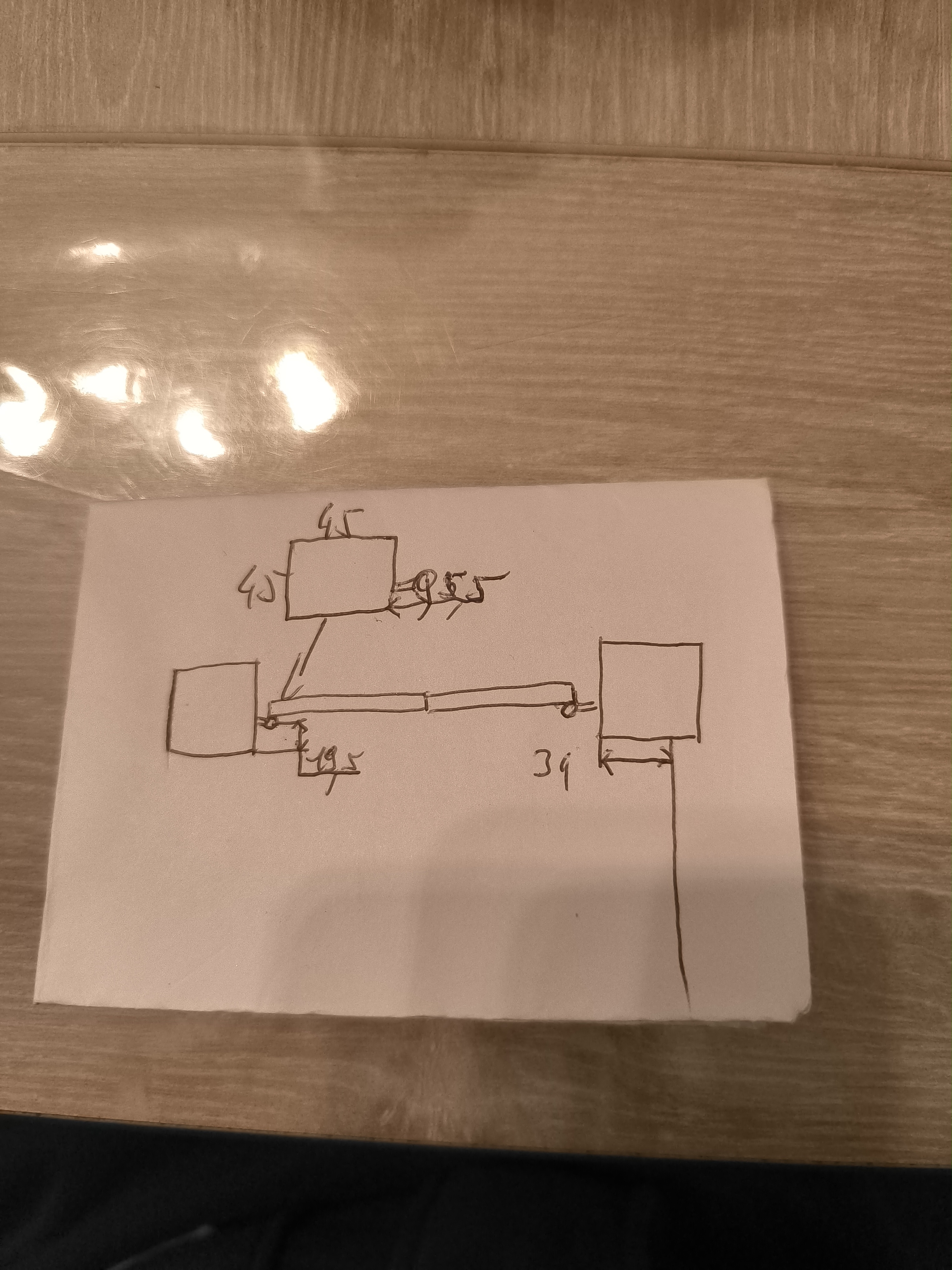

    Bonjour, j'ai le même cas de figure
    La côte A fait 19cm
    L'axe es gonds est a 5,5 cm du pilier
    Et mes piliers fonds 45x45 cm
    J'aimerais connaître la côte de fixation des pates svp

    Re bonjour, oui j'ai le disque mais je me demande si je dois rentrer la côte de 19 ou une autre vu que les gonds ne sont pas dans l'axe du portail

    Photo du portail avec un schéma.

    Voici les photos

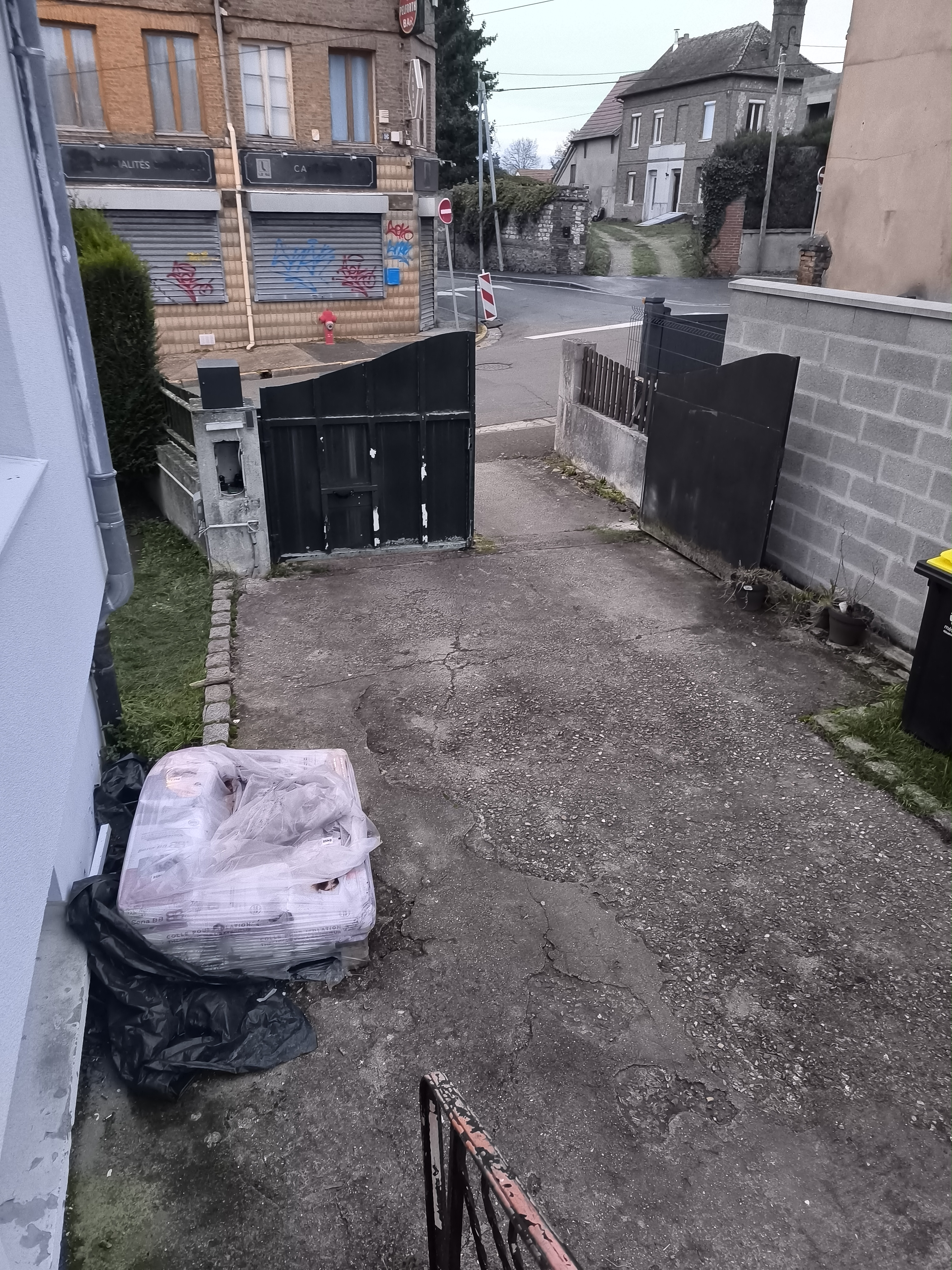

    Photo du portail

    C'est un montage classique;
    Donc A = 195mm, alors B = 205mm, montage L.E, angle maxi 80°.

    Super,erci beaucoup de votre aide
    Par contre je ne peux pas aller au delà de 80°?
    Charlot
    Charlot
    Charlot
    A mon avis, si.
    Vous le verrez une fois posé.
    Mais 90° me parait beaucoup vu que vous êtes presque au maxi de la cote A.
