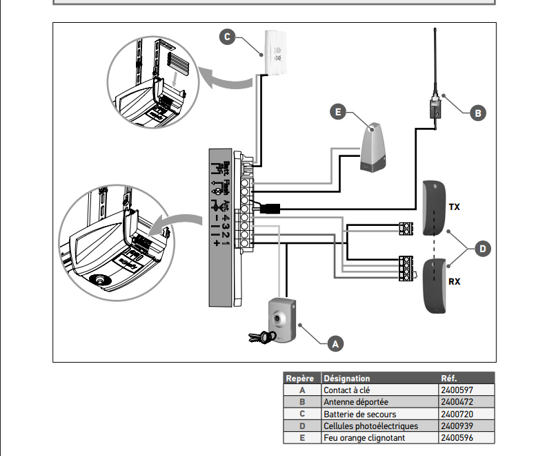

    Bonsoir Alain
    Le contact sec permet d'ajouter un bouton poussoir un contacteur a clé pour piloter l'ouverture de la porte.
    Il n'y a pas de contact pour piloter l'éclairage extérieur car ce moteur est équipé de son propre éclairage.
    Equipez votre lumière extérieure d'un radar.

    Si c'est un éclairage exter auto piloté par le moteur que vous voulez, alors ce n'est pas possible vu que ce moteur ne le permet pas.
