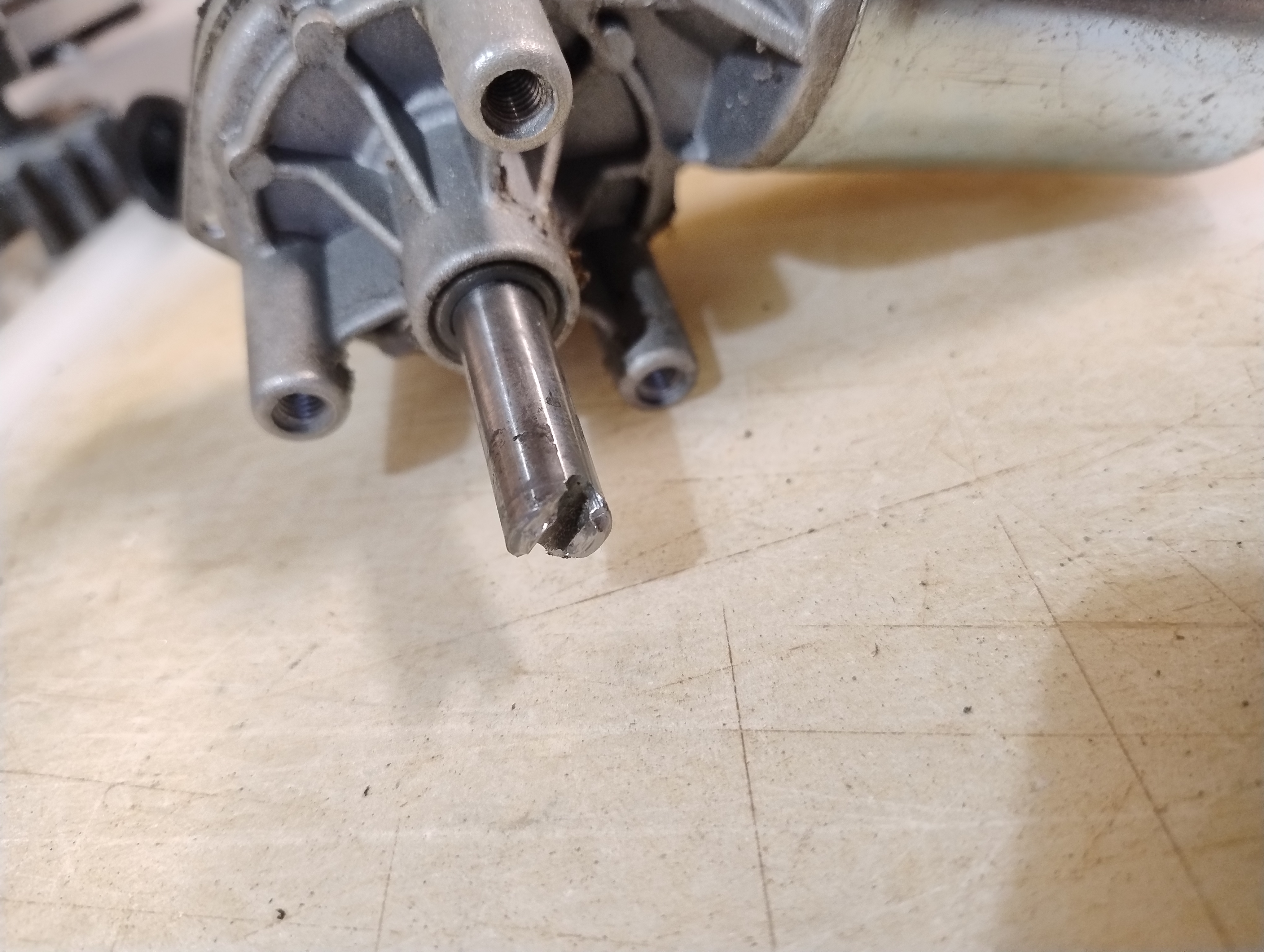

J'ai eu un souci sur mon moteur freevia 600, qui gère un portail en alu plutôt léger de 100kg maximum et qui a cédé, il a je pense 10ans grand max.
Voir en photo une fois démonté, le moteur et la partie électronique sont opérationnels, je pense qu'il s'agit de l'axe du réducteur vers le pignon qui a cédé et la clavette en U était elle aussi en miette. Puis je trouver les 2 pièces quelque part?
Merci pour votre retour

    C'est la casse typique d'un arbre qui supporte la masse du portail, donc écart de 2mm pignon / crémaillère non respecté.
    Seule solution changer le bloc moteur en réglant d'abord l'écart. https://boutique.somfy.fr/moteur-de-remplacement-avec-cap...

    Merci du retour, je n'ai pas trouver dans la notice cette info de montage avec la distance pignon..., j'ai acheté une maison ou l'installation est existante....
    Vous avez un lien pour me renseigner?

    Super merci, je n'avais pas ce détail sur ma notice...trop vieille je suppose.
    J'y veillerai annuellement du coup..
    Merci encore et belle année a vous
    Sur toutes les notices de coulissants cette indication y figure obligatoirement, il y va de la vie du moteur comme malheureusement vous pouvez le constater.

    Certaines pièces se remplacent, cela évite un remplacement complet, précisez le besoin exact.
    Démonter le couvercle du moto-réducteur et vérifiez que le pignon nylon a les dents en bon état.
    Nettoyez et montrez des photos.

    Sur vos photos, l'axe ne semble pas cassé ..., mais l'arbre de sortie du moteur est abîmé.
